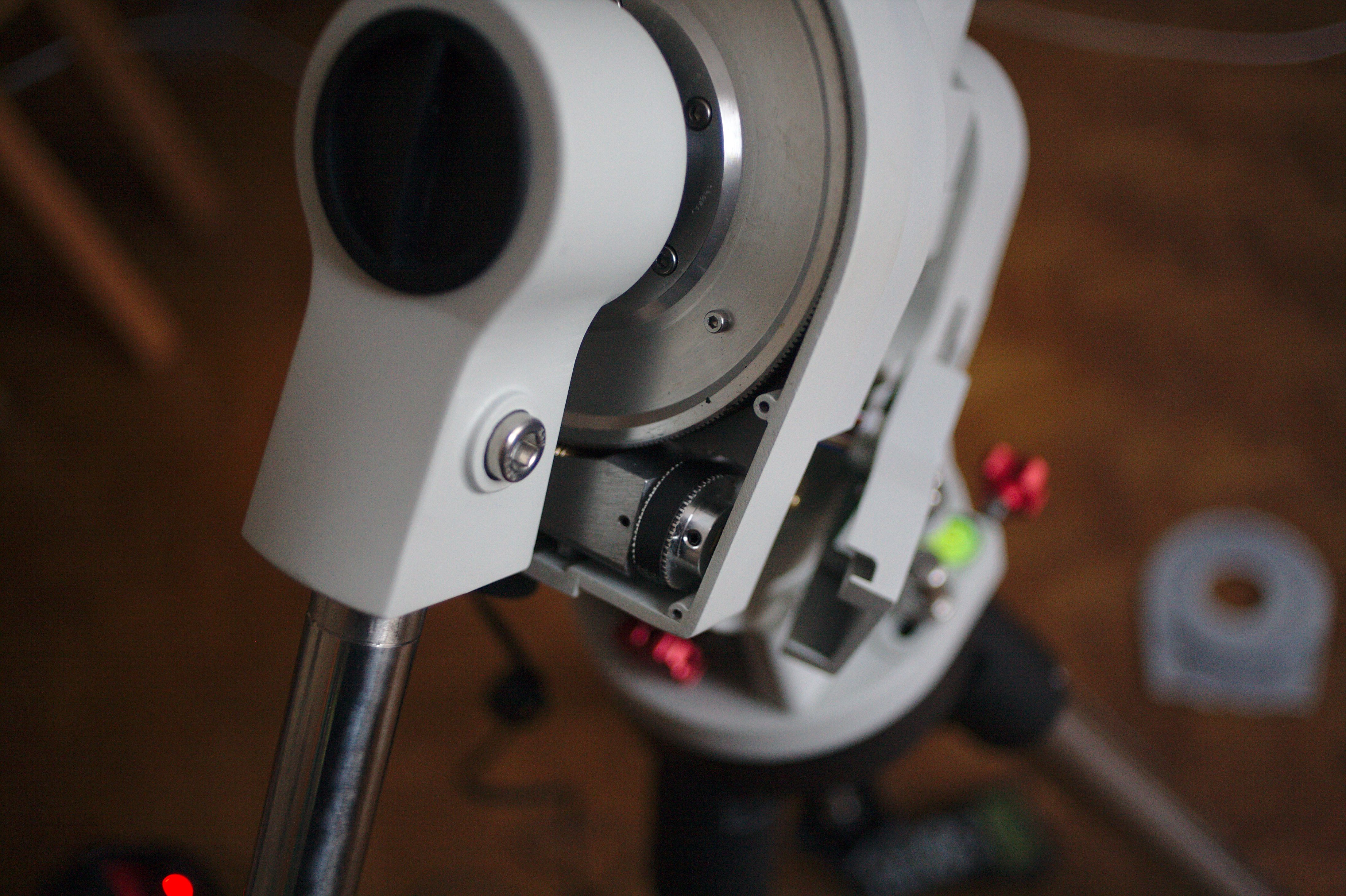

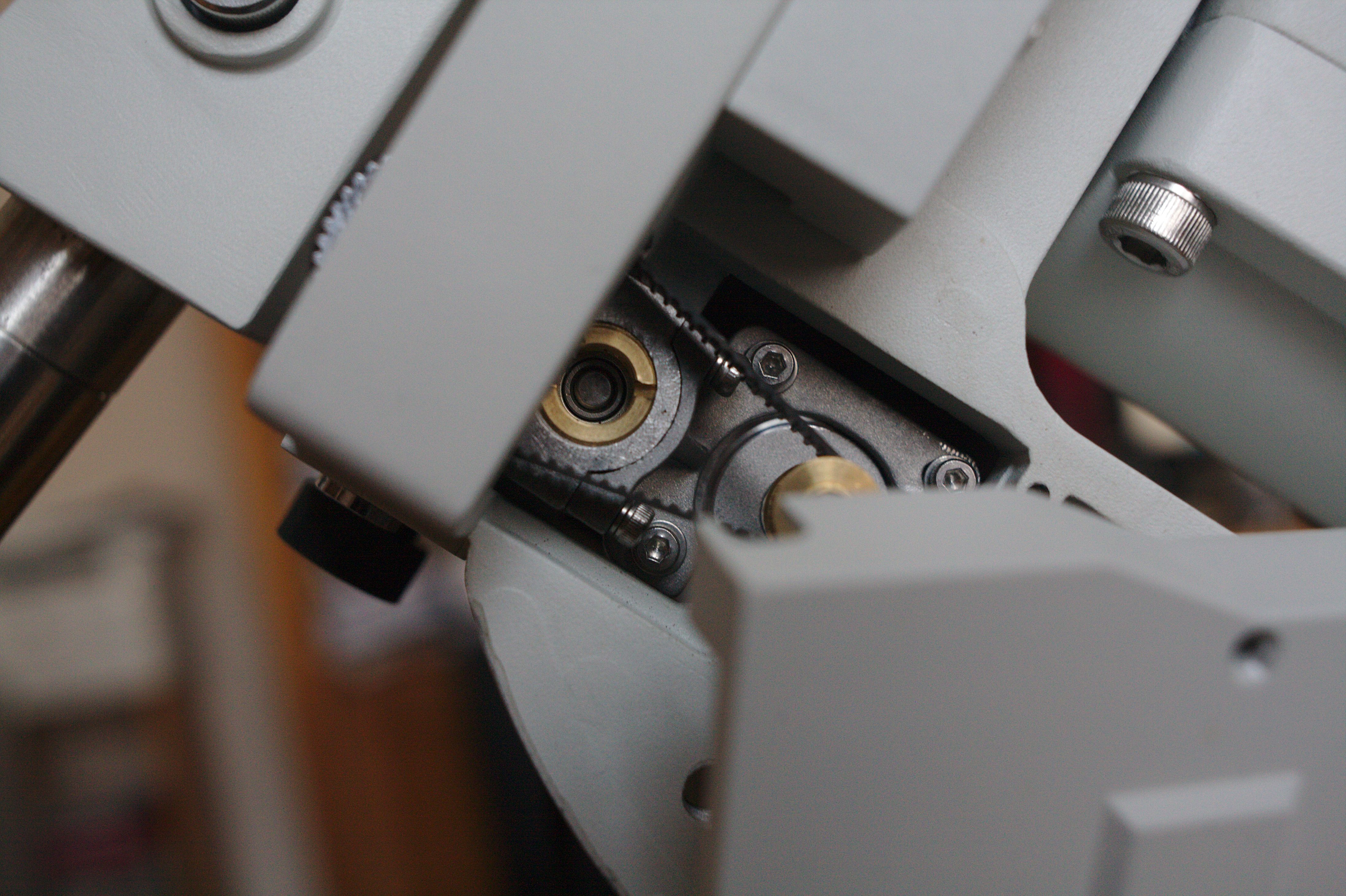

Bon, le passage chez pierro astro après mise en butée involontaire de ma monture n'a pas résolu tous les problèmes: de temps en temps, aléatoirement sur le suivi goto, bruit d'engrenage et arrêt de l'avancement.
Donc démontage (oui, je sais, la garantie ) afin de voir comment c'est foutu:
La roue dentée en aluminium se démonte facilement (désolidariser la barre de contrepoids de l'axe AD est très facile)
Donc reprise des actes simples: après démontage de la roue dentée, on vire la graisse (avec quelques copeaux métalliques dû à mon accident de butée :o) et on regraisse.
L'entraînement se fait par courroie, il n'y a pas de réducteur!
J'espère en avoir fini avec ce gag aléatoire! :)

Je pense que dès qu'un copeau passe dans l'engrenage, il fait sauter la VSF qui ensuite frotte et fait ce bruit mécanique.
Théoriquement après nettoyage à la brosse à dent ça devrait être mieux.

Le 15/01/2021 à 11:12, lancelaflotte a dit :
Merci pour les photos ! Ça donne une idée de ce qu'il y a sous le capot
En fait c'est beaucoup plus accessible que sur une HEQ5/HEQ6.
Changer le moteur/la courroie, faire tourner la couronne dentée de 180° pour être sur des dents neuves est facile.

La suite :o de mes aventures!!!
Pour ceux à qui ça arriverait: des résistances avaient souffert, elles ont été remplacées par Pierro-astro. Des résistances de type CMS de 2mm de long va souder ça!
Enfin il a pu le faire. j'ai testé la monture avec un téléscope de 17kg équipé de son chercheur + correcteur de coma-caméra, plus de soucis de recherche en goto ni de suivi....en intérieur :D
