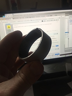

Donc de combien environ faut il le raccourcir pour ceux qui ont déjà sorti la scie ?
Perso, pour scier au bon endroit ...
Je mettrai un coup de marqueur une fois que la MAP de mon APN soit terminée (idem avec la cam histoire de faire une moyenne).
Il faut laisser un peu de matière pour avoir de la marge sinon, on est bon pour racheter un PO à 150 boules ! :be:
C'est presque dommage de ne pouvoir commander que cette pièce ...
Attention de bien remettre une butée sinon tu risques de faire tomber tout le matériel acceoché au PO si toi ou quelqu'un recule trop en voulant faire une mise au point...
En effet: il faut mettre un nouvel obstacle sur la partie plate du tube de façon à ce que le tube ne peut plus reculer juste avant qu'il ne quitte les roulements.
