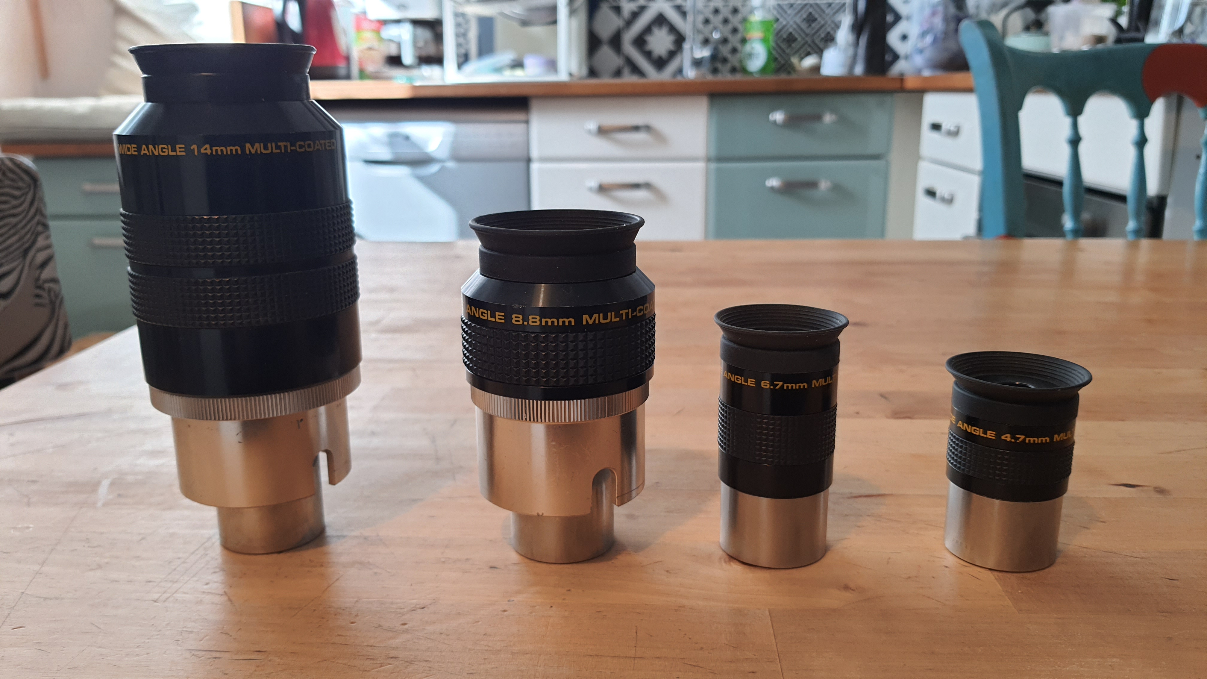

Je vais voir le meade ce week-end et je me demandais à quoi sert la vis sur le coulant 2". Le vendeur etant neophyte dans le domaine, il n'a pas pu me renseigner.
C'est un oculaire à double coulant 31,75mm et 50,8mm. La vis sert a serrer l'oculaire dans un PO 31,75mm (la jupe 50,8mm passe alors autour du PO et on serre la vis contre l'extérieur du PO). On l'enlève quand on l'utilise en mode 50,8mm.
De toute façons dans un PO 2"/50,8mm ou un adaptateur 2"-1,25" ça ne marche pas, comme la jupe 2" bute contre le PO ou l'adaptateur. C'était pour les PO 1,25" vrais de vrai.

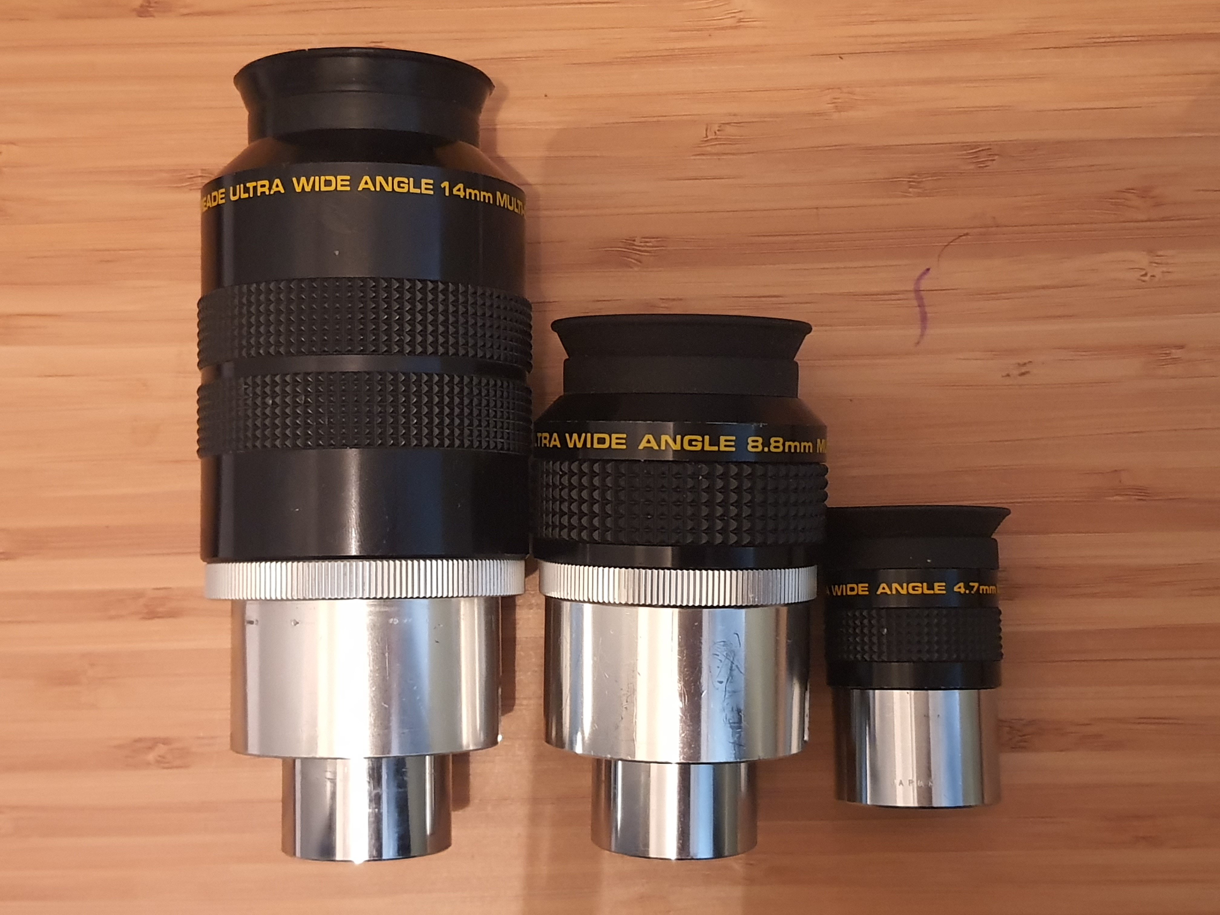

le 14 est très gros par contre:15873716832576371472271997903987.thumb.jpg.7d1687608b62009ba6c50e1162a35024.jpg
