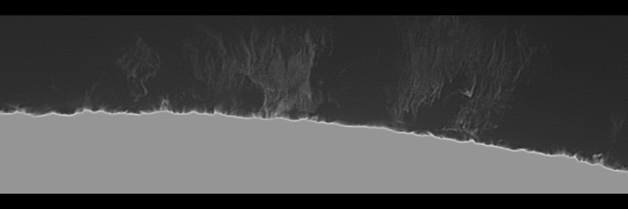

une très petite animation de 3 photos sur 3 minutes (9h11-->9h13) ,pour démontrer l'importance de faire des films les plus courts possibles pour éviter les flous à l'empilage .
Ici film de ~10s toutes les minutes et 11 images sur 1000 de gardées ,on voit bien qu'il y a pas mal de phénomènes rapides.
Paul
une échappée du 4 juillet
heu!!! deux
Modifié par banjo
Salut Banjo,
oui, une bonne animation solaire ce sont des films de 10 à 20s mais pas espacés de 1 minute ! Il faut les enchainer sur le temps le plus court possible autorisé par la configuration.
merci à vous tous pour vos messages sympas.
VLe ,oui mais le compromis est difficile à trouver entre le nombres d'images pour pouvoir trier les meilleures et en avoir assez pour "gommer"le bruit si l'on monte trop le gain et le déplacement hyper rapide de certains phénomènes .
Sur ces 3 films j’étais à ~110i/s pour 1000 images par film , j'en ai gardé 11 soit ~1% , l'image finale de chaque film est directement sortie de AS2! sharpened à 50% , d'où une qualité moindre que les images finales du message du 4 juillet.
Paul
Ps:mon ssd ne fait que 256Go (220Go restant pour l'enregistrement) et si je fait des prises toutes les 30s (~0.9 Go pour ces films) ,il va saturer rapidement si les surfaces sont grandes.

Resalut Paul,
le bruit raisonnable importe peu pour une animation, la fluidité optimale est archi prioritaire, enfin pour moi. ;)
Tu as 1000 images par film, j'en avais 600 grand maxi avec une DMK31, et ça restait gérable pour le tri autour du 1/4 et pour la place sur le disque dur.
Même 30s d'espace entre les films, c'est beaucoup trop pour les protubérances.
Au final, les animations sont plus courtes dans le temps, mais les évènements sont plus lisibles, c'est une question de choix. Sur ton animation, on voit bien qu'il manque des évolutions entre chaque prise.

merci pour ces retours d'expérience ,
prochaine capture pour les animations si la surface n'est pas trop grande , passer à 250i/s et 3s max de capture toutes les 10s (~20/40mn pour mon ssd) ,en espérant ne pas avoir trop de déchets car chez moi le seeing est très versatile.
Paul
Oui j'ai pas pensé à te le suggérer ! Mais l'avantage d'une cam de maintenant, c'est que tu peux passer en dessous des 10s ! ( La DMK31 est à 30ips, et tu es à 250ips...Je ne pensais même pas que tu puisses monter si haut en débit ! ), les films sont plus légers, intervalle de temps plus court, m'ouarf c'est tout bon !

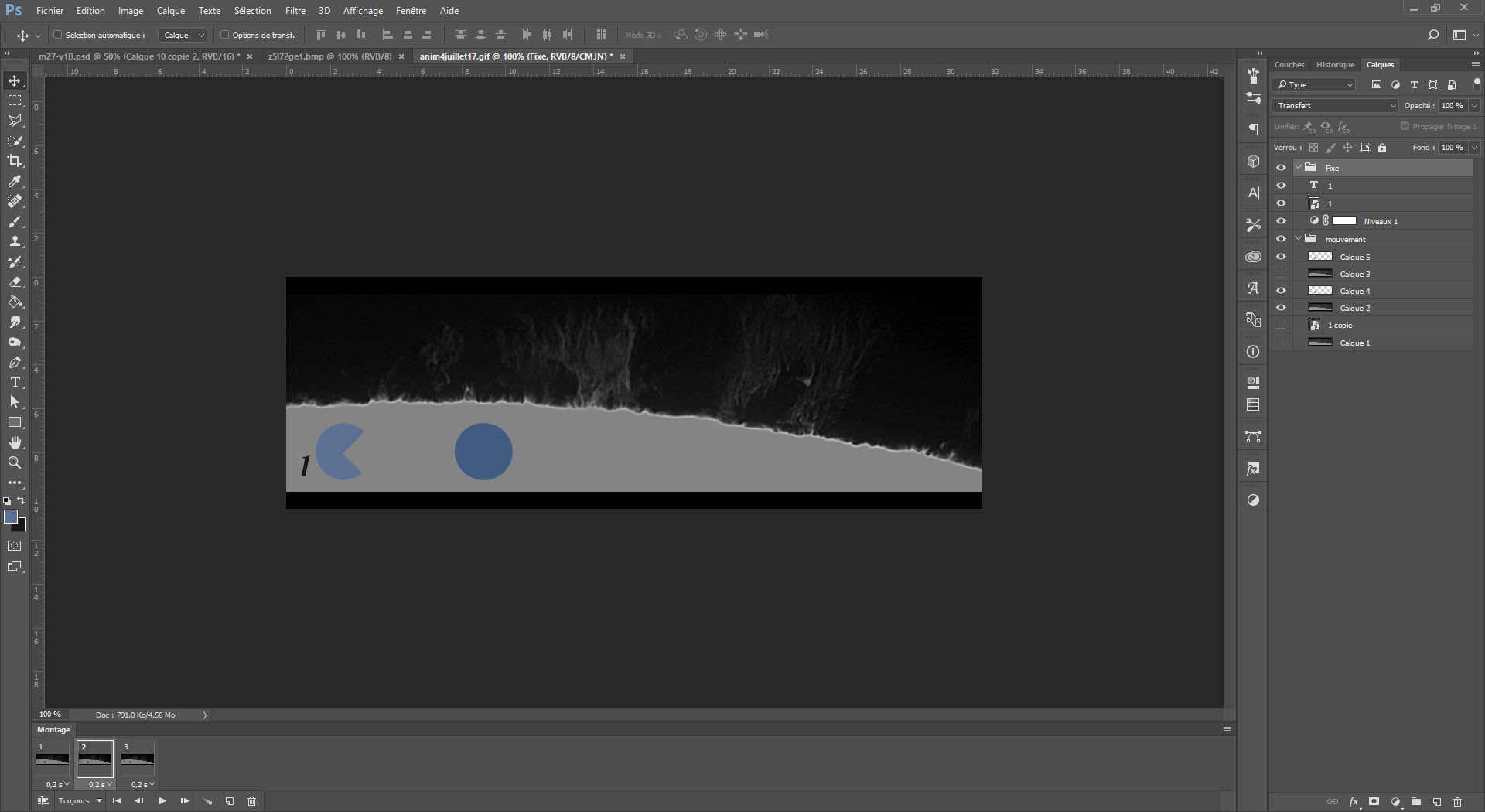

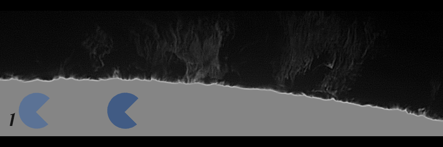

le jour ou tu me trouve comment faire l'incrustation d'un cercle ou portion de cercle sur mon gif ,je te promet de ne plus mettre de bouse grises ;)
Paul
Si ça peut t'aider, voila une idée (avec photoshop) :
Prends ton .gif, tu fais un glissé dans toshop, pour qu'il te l'ouvre dans un nouveau fichier.
Va dans fenêtre => montage.
Et la s'affiche la frise de ton montage.
Je groupe toutes les images de l'anim, et créais un 2eme pour les choses fixes.
Le groupe du dessus, rien de dure, tu positionnes, et ça reste fixe (comme pacman fixe), idem pour les réglages et autreS..
Pour avoir un truc qui bouge (comme le 2eme pacman), il faut suivre image par image, et activer les calques en fonction, et au bon endroit :p
Modifié par Bofix
Merci François et Bofix,
Je vais essayer ta méthode pour mettre un pacman qui recouvre jusqu'au limbe,vu mon niveau avec Toshop c'est pas gagné.
J'ai essayé de faire un cache par image avec photophore ,mais c'est pas évident de bien centrer les caches.
Paul
