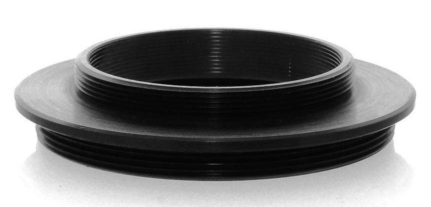

A la base je recherchais une bague d'adaptation ayant, côté APN du T2 un filletage M48, et le PO de mon telescope a comme filletage du M54, sauf que je ne trouve pas de bague correspondante faisant M48 => M54
Ma question est donc : Cet adaptateur convient-il à mes attentes?

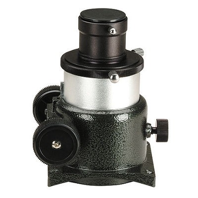

Si le PO a un fil M54 c'est le plus souvent un Skywatcher, et alors il suffit souvent de dévisser une pièce de l'adaptateur pour oculaires 31,75mm pour avoir un fil T2.
Justement, le souci est que sur le PO, je dois y mettre un femelle... :/
J'ai bien comme tu me dis le filletage quand je retire le manchon 1,25. Par contre j'ai deux choix, soit je retire le petit anneaux du milieu, qui lui fait 42mm, soit j'utile le "grand" anneaux, qui lui fait 48mm (on peut voir les deux tailles sur la photo)
Une fois le tout retiré, il me reste ce pas de vis, qui est pour moi du 54mm Male
Et donc, je suppose qu'il me faut du 42 OU 48mm male vers 54 femelle.
Or ce que tu m'a montré ne correspond pas...

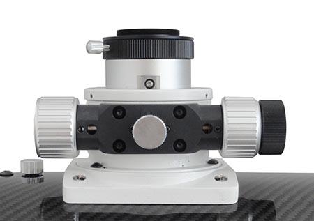

Ah mais ce n'est pas du tout du Skywatcher, ça (qui à un fil M54x1 femelle à l'intérieur du PO, pas un fil à l'extérieur). C'est du Jinghua/Explore Scientific?
De M54 mâle, c'est fil qu'on retrouve sur toutes les lulus de TS qui viennent avec des PO semblables à ceux qu'ES utilise; il s'agit là d'un fil M54x0,75 mâle.
Dans ce cas il te faut ça:
http://www.teleskop-express.de/shop/product_info.php/info/p8959_TS-T-Adapter-von-M54-auf-T2-Au-engewinde---Foto--und-CCD-Adapter.html
Bien sûr du coté de l'appareil il faudra dévisser le nez T2-1,25" et n'utiliser que l'anneau T2-APN.

Voilà c'est ce à quoi j'avais pensé comme bague, mais j'ai peur que la "largeur" entre le M48 & le M54 soit trop grand comparé à la bague.. >.<
Ils font des retours si jamais c'est pas compatible avec mon matos? :)
Des petites rallonges T2, il y en a des masses. Mais sinon passe un mail à TS après avoir mesuré la profondeur du fil T2.
