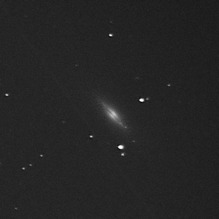

Hier soir, enfin dans la nuit.. Je me suis tenter une nouvelle fois la lune :rolleyes:Bon c'est pas mieux que les dernières, donc je me suis rabattu vers 1h du mat sur M102 et M101. Zut j'aurais du faire M101 avant, car pas le temps (3 Prises de 60").
Mais j'avais quand même shooté M101 10x60". La mise en station n’était pourtant pas très bonne car je me suis calé sur la lune. J'avais quand même effectué cette mise en station au viseur polaire.
Donc:
APN: D4s 1600 iso
Tube C8
Monture advanced Vx
10 poses de 60"
Pas de dark, ni off, ni flats
Pour le traitement, j'ai tout fait avec photoshop. Pour empiler également.
Dure le ciel profond mais passionnant :p
Pas beaucoup de retour sur ton image .

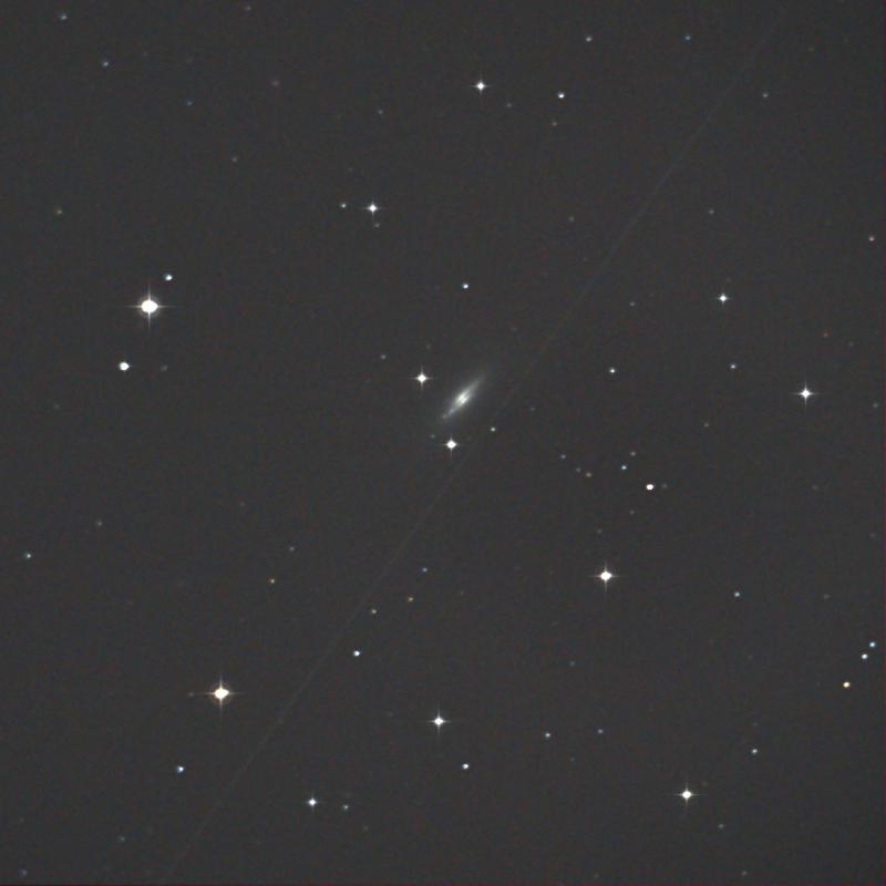

La v2 est mieux bien qu'un chouilla artificiel je trouve.
On voit bien le defaut de suivi sur la 1er en tout cas :)
Il faudrait ajouter un petit paquet de pose :p
C'est pas trop mal pour une première :)
Après tu ne te facilites pas la tâche... shooter en ciel profond pendant la grosse lune, c'est un peu se tirer une balle dans le pied. A moins d'y aller à grand coup de filtres à bande étroite :)
Réessaye dans deux semaines, et je te garantis un résultat bien meilleur pour le même nombre de prises. Et si tu pouvais en rajouter d'autres, ce serait d'ailleurs encore mieux ! ( deux heures au total, ce serait déjà un très bon début :) )
Romain
Pour une première c'est bien. Tu n'attaques pas un objet facile en plus. Je l'ai tiré il y a quelques mois avec le T350, il ne se laisse pas faire. Donc tu as du mérite ;)
La V2 est mieux. Il faut que tu regardes la qualité de ton suivi pour la suite.
Bien joué et persévère :)
JF

Pour une première c'est plutôt bien mais je trouve que tu places la barre un peu haute pour débuter.
Il y a des cibles plus facile en ce moment dans la Voie Lactée.
Sinon un petit coup de niveau (tons foncés, le curseur noir de gauche) lui ferai du bien pour noircir quelque peu ce fond du ciel.
Régis
