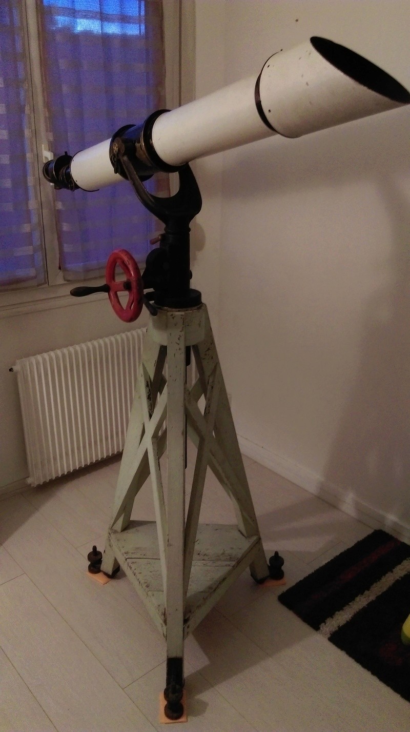

La bête est imposante: elle m'attend, couchée dans sa boîte, mais même posée là à mes pieds, elle est impressionnante. Et que dire de son pied et de sa monture qui m'arrive à l'épaule! Zeiss construisait ses lunettes comme des tanks: le tube optique pèse à lui seul 14kg, la monture 38 et la caisse de transport 17. Au final, quasiment 70kg à charger dans ma Clio: ça passe tout juste, et on se retrouve un peu à l'étroit pour le chemin du retour!
Malgré la fatigue du trajet, je n'y tiens plus: pas question d'observer quoi que ce soit (trop de nuages) mais il faut remonter cette merveille après avoir passé un bon coup de chiffon pour décrasser tout ça. Et là voilà qui trône dans mon salon...

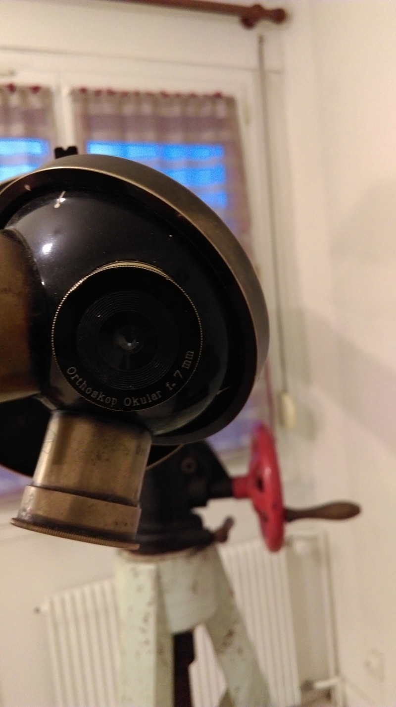

Il y a un oculaire Kellner de 40mm:
Un ortho de 18mm:
L'oculaire donnant un grossissement de 52x a disparu... mais il a été remplacé de manière fort heureuse par un oculaire ortho de 7mm, donnant un grossissement de 186x !

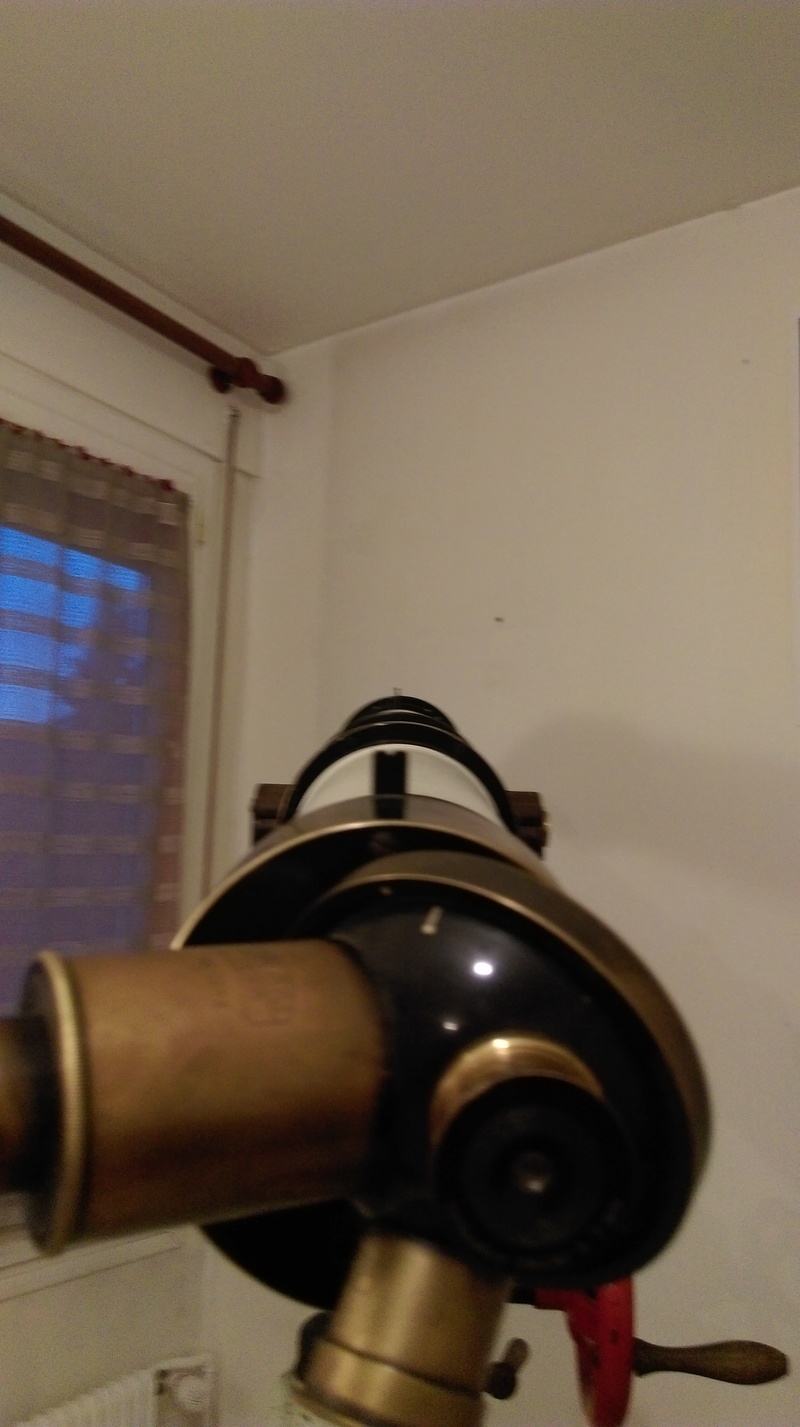

Pas de chercheur sur cette lunette aux laitons prometteurs, mais un système de visée directe qui n'est pas sans rappeler celui des Asiola:

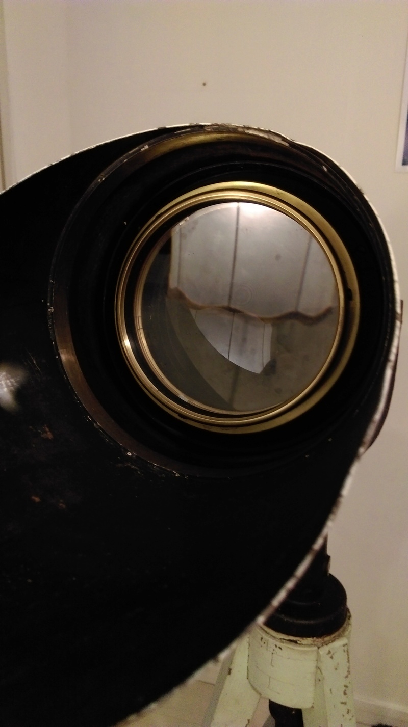

L'objectif de la lunette (on distingue même les anneaux de Newton):
Il y a quand même du boulot sur ce bijou... Cela ne se voit peut-être pas sur la photo, mais l'objectif doit être nettoyé: l'ancien propriétaire n'a pas hésité (sous mes yeux d'ailleurs) à mettre ses doigts bien graisseux sur la lentille :b::b::b: De plus, il me semble distinguer des traces d'eau évaporée. J'ai franchement peu de m'attaquer à ce travail, car je ne voudrais surtout pas abimer ce bijou d'optique...

Pour plus tard, j'envisage de poser ce bel engin sur une table équatoriale, car il ne vous aura pas échapper que la lunette est posée sur une (très solide) monture azimutale!
