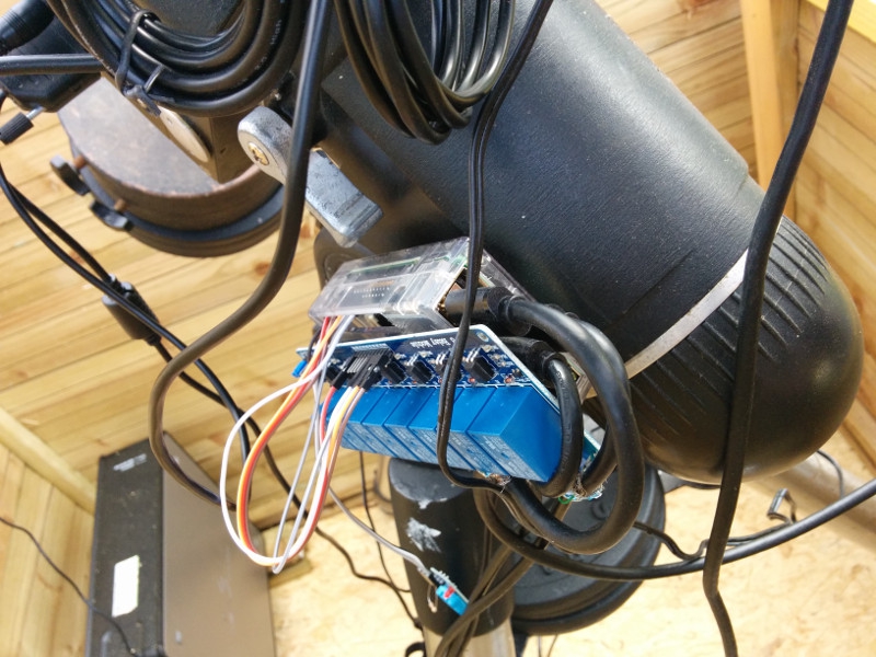

Merci pour l'info. Je suis tombé sur le projet il y a quelques temps. J'ai un RPi sous le télescope qui me sert a allumer/éteindre tous les instruments et la ventilation du nano observatoire a distance (avec une barre de 8 relais), qui surveille la température et l'humidité, et qui m'alerte en cas de pluie imprévue. Il est aussi configuré pour contrôler la monture et le télescope via Kstars and INDI, mais pour l'instant je ne l'utilise pas pour ca parce que le plate solving est trop lent. Je pourrais utiliser ca pour le focus.
Le software serait sans problème. Le hardware a la limite. Mais comme tu dis, le problème c'est la fixation au crayford. C'est pour ca que j'ai cherché un système commercial.
