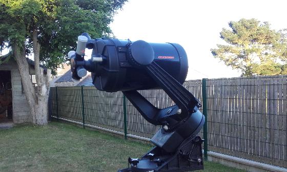

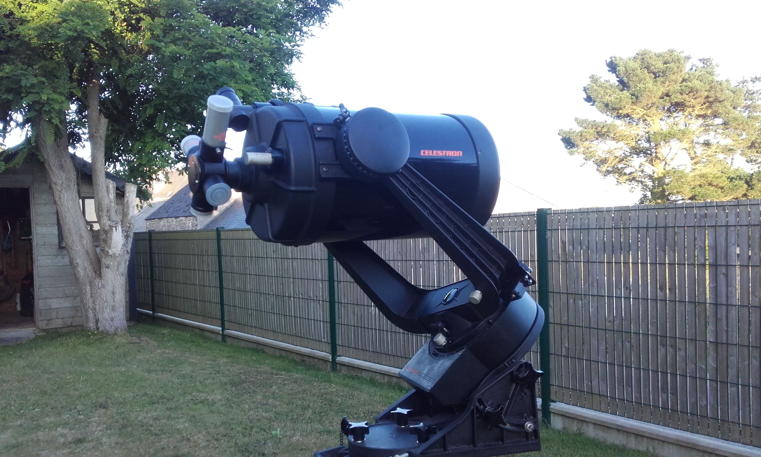

Bonjour, j'ai hérité d'un c8 de 1999, mais j'ai un problème de netteté (sur la lune par ex, sur une étoile...), que ce soit avec un 45, un 26... un 7,5 mm pas de netteté; quelque soit le réglage de la vis de focalisation du tube (d'une butée à l'autre). Le téléscope a voyagé une fois dans sa valise mais je suis obligé de le manipuler d'un étage à l'autre pour l'utiliser (je le porte avec son tripode, en calant le tube contre mon épaule, dans un escalier... je ne suis jamais tombé !! ;) Est ce grave, docteurs, qu'y faire ? est-ce une collimation ? Je ne parle même pas de photos, juste d'observations pas... nettes. Merci pour l'aide.

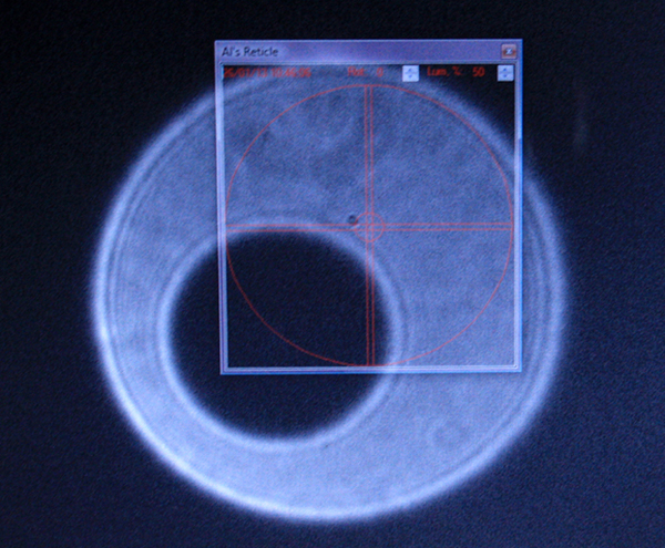

Enlève ton oculaire, braques ton télescope vers le ciel de jour, mets ton œil bien dans l'axe du porte -oculaire et décris ce que tu vois...Normalement, tu devrais voir une série de cercles concentriques : le porte oculaire, le pourtour de ton miroir principal, et au beau milieu le miroir secondaire avec ton œil qui te contemple !
Si déjà tu vois à peu près ça, c'est qu'il y a de l'espoir, et que ton télescope est peut être mal réglé, mais ne devrait pas t'empêcher d'avoir une image à peu près nette.
Vois tu un changement dans le "flou de l'image" un genre d'amélioration quand tu essaies de mettre au point d'une butée à l'autre ???
Si rien ne bouge, c'est que ton système de mise au point en a peut être pris un coup...Si c'est le cas, regardes les tutos sur le net "démontage C8" etc..., la mécanique n'est pas très compliquée !

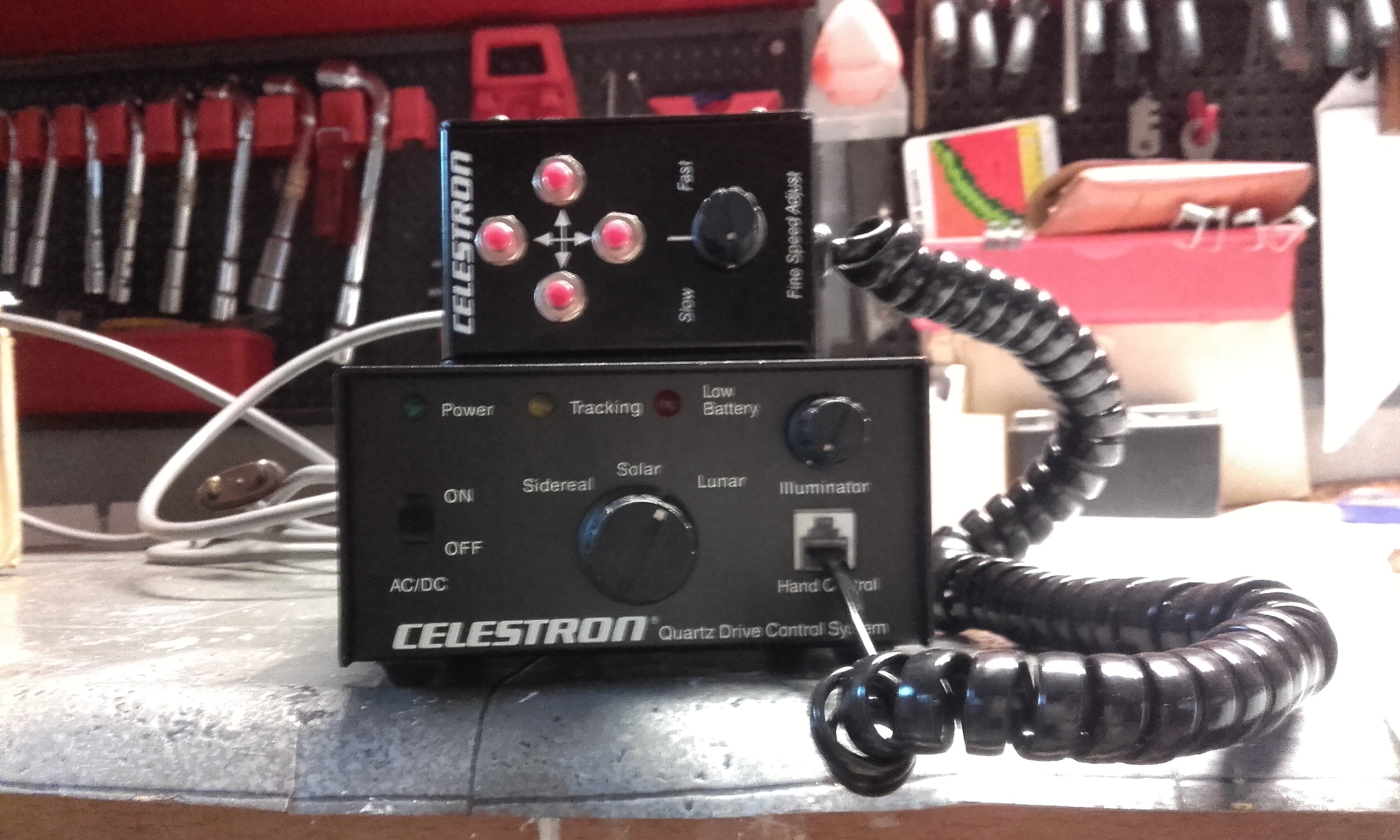

... et mes emm... ne font que commencer car j'ai un autre pb avec un Quartz drive control sys (2 axes) le système semble fonctionner normalement selon la description de la notice, mais le moteur d'ascencion ne semble pas répondre à l'enclanchement des contacts. Le bruit est normal, la lumière indique bien une action, j'ai testé la tension en sortie : elle augmente ou diminue selon le contact, mais la vis sans fin du moteur n'accélère ou ne décélère pas. En déclinaison, aucun pb.

-> voir la procédure de collimation de Thierry Legault en 3 étapes. Entre chaque étape la taille de l'image se réduit de 10x en gros. On défocalise de moins en moins pour finir complètement ficalisé afin de voir la tache d'Airy. Mais la turbulence ne le permet pas toujours. Si tu fais bien l'étape 2, c'est déjà très très bien et quasi parfait.

- alors, olivdeso, dévissé ttes les vis (même celles de la fourche, légèrement) = sur ma tour (que je vise) qd je fais la mise au point, et que je regarde directement en sortie de tube (j'y mets mon oeil, c'est tout) l'image se trimballe de droite à gauche et vis versa, c'est tout, sans amélioration ou dégradation de celle-ci = je vois les fenêtres, l'antenne (floues, normal)...
- silver-frog, oui, je suis mécano de formation, donc démonter çà, s'il le faut, ne doit pas me poser de pb, j'ai juste besoin d'être "rassuré" par le protocole (comme les militaires ;)
- Non, il n'y a pas 2 moteurs, mais un seul d'ascencion, la déclinaison se fait par moteur rapporté au bas de la fourche avec entrainement par poulie courroie crantée (c'est ce que tu entendais pas 2 moteurs silver-frog ?)
- A moins que je ne me plantasse complètement, mais quel est le rapport entre image nette et fonctionnement moteur ascencion ? = si je regarde dans le chercheur et que j'actionne les contacts est ouest, aucun déplacement dans ce dernier.
- Pour ce qui est de viser le bord de la lune, c'est mort pour ce soir, en effet, en extrême finistère, le ciel est bien couvert... = pour constater un pb de collimation sur une étoile, c'est mort !!
- Et là, arrêtez de vous marrer, on dirait une classe de 3ème ;) : comment s'assure-t-on que le primaire bouge, on l'entend... arrêtez de vous marrer !!
