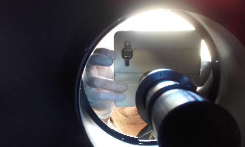

1°) Enlevé la lame, en ai retiré le secondaire, mais comment enlève-t-on le cache orange pour accéder aux vis de collimation et enlever le secondaire ?
p><p><img src=p><p>2°) Vous voyez mon primaire : pas de circlip... sur le baffle. J
http://www.webastro.net/upload/minimages/29633-1500306102.jpg' alt='29633-1500306102.jpg'>[/img]
<a href=29633-1500306313.jpg' alt='29633-1500306
3°) Bon chaud et pas beau, en plus les orages reviennent dans 2 jours, alors y a pas l'feu à la mer d'Iroise. Bon ap midi
Sur ce modèle, le primaire est serré par une bague centrale. Le capuchon des vis de
collimation est juste clipsé, à mon souvenir. si les clips on cassé, il est possible que
l'ancien propriétaire l'ait collé.
Salut... Alors voilà, rien ne bouge... sèche cheveux ?
J'ai beau tenter de tirer sur le tube du primaire rien. J'ai effectivement l'impression qu'un clip est par là, mais je n'en suis même pas sûr.
Sixela, j'avais d'abord démonté le mécanisme de map
Eguzkiarte sous entends tu, voir ci dessous, que la bague qui maintient le primaire est celle qui se dévisse via les trous montrés ci dessous = construire un outil; mais pourquoi devrais-je démonter le primaire ? mon pb est que son tube ne coulisse pas sur le baffle... Donc si j'arrive à enlever l'ensemble, je pourrais, pour nettoyer le baffle (çà j'ai compris), l'enlever après coup; c'est ce que tu signifiais ?

Salut, merci, je suis sur : merci, mais, tout ceci digéré, je n'étais pas plus avancé = coincé de chez coincé, alors je suis reparti sur l'idée de Jean Louis avec :
;) mais là je suis coincé avec cette:m2: de circlip : j'ai beau en tâter les contours, je trouve pas de "fente" pour déclipser... Does someone got an idea ? Bon je change pas de main ('tte façon c'est gris clair, alors... p... j'l'aurais bien mérité ma prochaine nuit des zétoiles !!)
<a href=29633-1500468847.jpg' alt='29633-1500468
Et au fait, Olivdeso, tu veux dire quoi par lubrifiant à sec teflon... Non j'suis pas flon, quand même !!
Essaie de glisser la lame d'un petit tournevis entre le circlip et le baffle.Utiliser une protection entre le tournevis et le miroir.Si la lame du tournevis passe,essayer de soulever le circlip doucement.Une protection circulaire au diamètre supérieur du miroir, en carton genre calendrier bien rigide et un trou central au diamètre supérieur du baffle.Enfin c'est juste des suggestions;)
