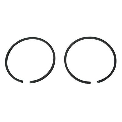

Salut à tous merci... barillet collé; ce que j'ai pris en photo hier, c'est pas de la peinture pas noire, mais translucide), mais de la colle = j'ai bien essayé avec un cutter, rien à faire; j'ai laissé tomber et passé la bombe frein à l"aveuglette". Au toucher, çà à l'air propre... petites traces de rayures cutter (tenté de couper le "joint" colle) à la jointure tube/barillet; dois je remettre un coup de peinture à cet endroit (le primaire pénètre-t-il dans le barillet ? si mes rayures sont derrière le primaire elles ne sont pas sensées mettre le "trouble" ?) Dans la négative = bombe de peinture noire; si oui laquelle ? Merci les as ;) Ah, trouvé circlip 41 et 42 mm chez Fichou auto; mais si j'arrive pas à démonter le cul, je sais pas si je pourrais mettre un clip !! on verra... "Ah tu verras tu verras" ;)

Si c'est plus petit que la bague qui maintient le miroir,ça devrait le faire puisque c'est dans l'axe.Essayer et voir.Si tu constates des anomalies après la collimation sur les planètes et étoiles,tu en change.Des circlips plus fin doivent exister.Faire un tour sur les sites susceptibles d'en vendre.

Ben oui "sont fins"...3 semaines de délai à la livraison. Mais, oui Jean Louis, çà reste plus petit que le disque de maintien du miroir sur le tube. Ok pour l'eau chaude, je tente demain. Bonnes étoiles.

Alors, merci J Louis, le purosol c'est magique; il reste bien comme des "marques" très légère par endroit, mais c'est dans le miroir, et invisible après remontage. Lequel remontage une fois effectué nous fait glisser le primaire comme sur du beurre, non salé ;) Quand le temps le permettra, je "collimationnerai" A priori, pour avoir visé la tour à 1 km de chez moi, çà n'a pas l'air d'aller si mal. Encore des grands merci; et au fait, le circlip auto de 41, çà l'fait; l'est pas prêt de se barrer par l'avant mon primaire !! A plus
