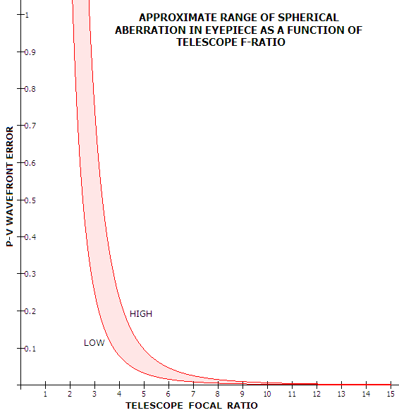

Eh, ho -- un Plössl sans barlow pose en effet un problème à f/4. Même au centre, aberration sphérique garantie.
Et oui, f/4,7 est très différent de f/4 pour cette aberration, qui est inversement proportionnelle avec la quatrième puissance du rapport f/D. f/4, c'est environ deux fois pire que f/4,7.
Et moi, je vois encore dans un test sur étoile assez bien l'aberration hors de le mise au point jusqu'à f/5,1 (si je veux tester la qualité d'un miroir, je barlowte toujours un Plössl ou j'utilise un Radian ou mon zoom barlowté -- sinon avec une Plössl on détecte un aberration qui ne vient pas du miroir).
Rien à faire: il n'existe pas d'oculaire à deux groupes de lentilles qui marche bien sur un f/4. Le monocentrique (un groupe) marche assez bien, mais seulement sur l'axe et en dehors c'est la cata.

Intéressant...
Mais on voit quand même qu'entre f/5 et f/4, la progression est encore modeste. Enfin, si on se réfère à la courbe "low".
Quelle est la signification de "high" et "low" ici, d'ailleurs ?
Tous les oculaires n'ont pas la même aberration sphérique à un rapport f/D donné. Donc le graphique inclut une fourchette.
Voir:
http://telescope-optics.net/eyepiece_aberration_2.htm
Note qu'il y a moyen d'avoir moins d'aberration sphérique avec des verres plus chers -- les Zeiss Abbe Ortho-II en ont beacoup moins à f/4 que les ZAO-I, pour prendre un exemple (les ZAO-II sont vraiment les meilleurs oculaires à 2 groupes pour des rapports f/D courts, de loin).
Mais bon, des Plössl Skywatcher collent assez bien au graphique "high", avec environ lambda/4 d'aberration sphérique à f/4 pour le 10mm (donc assez pour transformer un miroir parfait en un miroir "tout juste acceptable"). Des Plössl TeleVue sont nettement mieux (comme également des orthos Japonais).
Mais bon, bien des constructeurs ont des oculaires "haut grossissements" un peu plus complexes pour justement faire un peu mieux: les Pentax XO ont un groupe négatif en plus, comme si c'était des Plössl barlowtés, les Vixen HR ont aussi trois groupes et 5 élements, etc. et même chez Zeiss, les ZAO-II ne viennent pas en version courtes, et étaient vendus avec le barlow Zeiss.
On revient donc à ce principe: avec un télescope f/4, mieux vaut prendre des oculaires avec trois groupes pour des grossissements supérieurs à D en mm. Qu'on le fasse par le biais d'une (bonne!) barlow ou avec des oculaires plus complexes, c'est un choix personnel.
