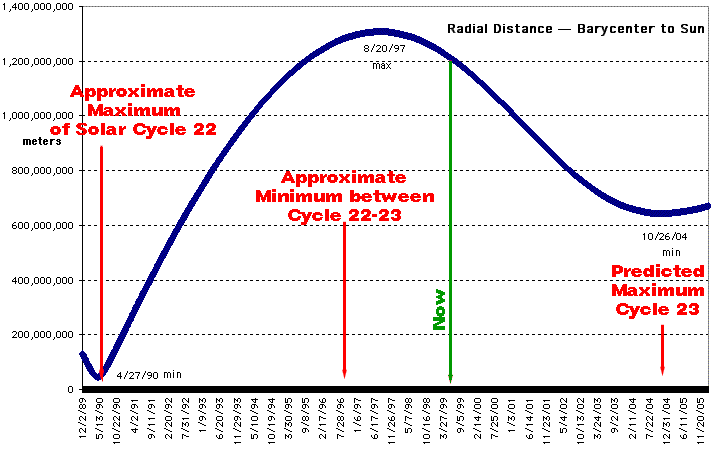

...Donc on disait que les planètes du système solaire n'étaient pas directement attirées par le centre du soleil mais par le barycentre du système se trouvant au plus loin à un rayon solaire du centre du soleil, soit à sa surface...
  Kelthuzad a dit :
Cette affirmation me fait tiquer. Pour moi, un corps n'est pas attiré par un barycentre mais par d'autres corps (physiques). En l'occurrence, la Terre est attirée par le Soleil (donc par son centre), par Jupiter etc. et ça m'étonnerait que la résultante de ces forces soit dirigée vers le barycentre du SS, déjà parce que les forces d'attraction sont calculées en fonction du carré de la distance (ce qui n'est pas le cas pour le barycentre). Et puis imaginez que vous éloignez Jupiter du Soleil, que va-t-il se passer ? Le barycentre du SS va s'éloigner du centre du Soleil, alors que l'attraction de Jupiter sur la Terre va diminuer, avec une attraction solaire de plus en plus prépondérante : c'est contradictoire ! ;)
Autre exemple : les satellites artificiels tournent bien autour de la Terre, pas autour du barycentre Terre-Lune !
Modifié par Thierry Legault
Non mais c'est le soleil qui en rotation autour du barycentre, ce qui affecte dans un deuxième temps les astres du système.
Edit : Et si tu éloignes Jupiter les forces de gravitation entre les deux corps diminuent donc je doute que ça éloigne le barycentre du système du centre du soleil, si Jupiter était dans la ceinture de Kuiper, le barycentre serait très très proche du centre du soleil.
Edit 2 : Les déplacements du centre du soleil autour du barycentre est assez complexe et a apparemment un cycle de 180 ans. Voila à quoi ressemblerait le déplacement :
Désolé le M. fait sa pub sur l'image.
A vos crayons pour relier les dates dans l'ordre :be:
Edit 3 : Un vieux graphique de 1999 sur la distance barycentre-soleil en fonction du temps :

  Kelthuzad a dit :
D'accord, ça les affecte dans le sens où ils suivent le mouvement du Soleil mais ça ne permet pas de dire que la Terre est attirée par le barycentre du SS, pas plus qu'on ne peut dire que les satellites sont attirés par le barycentre Terre-Lune :)
Non non effectivement la terre est bien attirée par le soleil dans son ensemble. Dans une hypothèse à densité constante du soleil, et en sommant toutes les contributions de chaque volume infinitésimal, l'on obtient une résultante de force qui correspond à un champ généré par la masse totale du soleil, concentré en son centre de gravité.
Dans un traitement classique sur un problème à deux corps, on fait bien un bilan de force où celle-ci s'applique à partir du centre de gravité d'un astre à l'autre.
Cependant, dans un traitement mathématique, l'on a la réduction de ce problème à un corps avec la masse réduite.
Donc en bref, il faut distinguer deux choses :
- les forces qui s'appliquent bien par rapport au centre de chaque objet
- la résultante de chaque champ qui fait qu'un objet tourne autour du centre de gravité du système (si on peut parler de tourner, étant donné que la trajectoire peut être beaucoup plus complexe)
  Kelthuzad a dit :
non, c'est le contraire : http://fr.wikipedia.org/wiki/Barycentre_%28physique%29
Quand tu éloignes Jupiter du Soleil, le barycentre s'éloigne aussi.
Barycentre et forces de gravitation sont deux choses certes plus ou moins liées pour certaines considérations (inertie), mais différentes.
