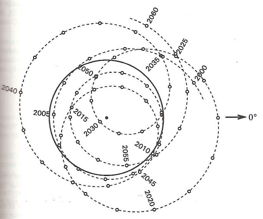

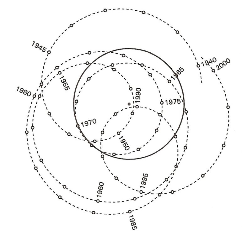

La position du centre du soleil par rapport au barycentre du SS a-t-elle un cycle constant ou non ?
Est-ce que La Terre bouge autant et en même temps que le Soleil autour du barycentre du SS ou non ?
Je crois qu'à l'origine c'était ça les questions. Qui peut répondre par oui ou non ? (Avec une argumentation simple) :?::confused::b: Merci
Cycle constant : non.
Cycle approximatif : oui, de l'ordre de 20 années au premier ordre, et un cycle plus large de l'ordre de 150 ans.
Distance moyenne du centre du Soleil au barycentre du système solaire : environ 830 000 km
Distance extrême : environ 1 500 000 km (irréaliste : toutes les planètes alignées du même côté).
Est-ce que la Terre bouge : oui !
Arguments : voir définition du barycentre et l'appliquer aux mouvements et masses des planètes du système solaire, niveau collège.
Modifié par Fred_76

Donc finalement, puisque le centre du système solaire n'est pas le soleil, mais le barycentre du système solaire, cela signifie que la distance de la Terre varie d'environ 700 000 km sur une période de plusieurs dizaines d'année.
Et cela n'a rien à voir avec l'excentricité de l'orbite de la Terre autour du soleil.
