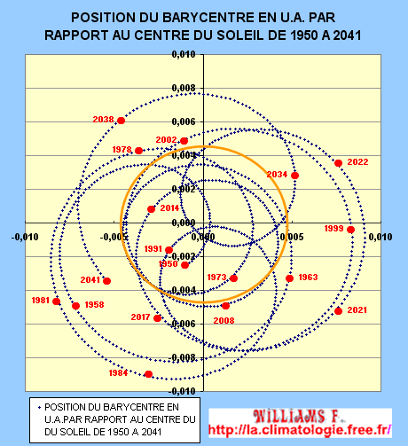

Le barycentre du système solaire qui est bien sur le barycentre du Soleil a sa distance qui peut varier de 0 à environ 1,13 rayons solaires c'est à dire 789.467,48 km de la surface du Soleil ou à environs 1.485.097,58 km du centre du Soleil suivant la position des planètes gazeuses.
Tout ceci jouerait sur le cycle solaire de Suess (180 ans). C'est après avoir calculé la distance, l'élan angulaire,... du Soleil par rapport au barycentre sur 1000 ans et avoir vu des liens avec le cycle de Suess et les minimums comme celui de Dalton, Maunder, Sporer, Wolf... qu'en 2006 j'avais prévu que le cycle solaire N°24 n'allait pas être très important comme la NASA le prévoyait (preuve ici : http://science.nasa.gov/science-news/science-at-nasa/2006/10may_longrange/ ) et donc que j'avais donné mon doute sur leur prévision comme ici : http://www.webastro.net/forum/showthread.php?t=10834
De plus on peut constater un lien avec la loi de G-O (Gnevyshev-Ohl) aussi.
Ça montrerait bien qu'il doit y avoir un lien entre l'évolution du Soleil autour du barycentre et de l'évolution de l'activité solaire à long terme.
Pour plus d'infos voir dans mon site sur plusieurs pages : http://la.climatologie.free.fr/soleil/soleil.htm
Williams

Désolé, mais l'affirmation que j'ai colorée en bleu est inexacte. D'ailleurs, la suite de la phrase est contradictoire avec cette affirmation...
Je n'ai pas le temps de développer une explication maintenant, mais je dois dire que l'erreur initiale fragilise fortement (pour le dire de façon sympa...) tout raisonnement qui s'appuie dessus !
Le barycentre est une notion mathématique, le point en question ne peut produire aucun effet "astrophysique" !

Peut être dis tu que je me trompe sur cette phrase car le barycentre du systeme solaire serrait plutot suivant la masse de nos astres du système solaire et sivant et la distance et la masse des autres étoiles... au alentout du Système solaire alors que celle du Soleil serait suivant l'Soleil et les planète du Système solaire ??
Williams
Le cycle de la distance entre le barycentre du syt. solaire et le centre du Soleil est d'environs 20 ans. la Terre tourne non pas autour du Soleil mais autour du barycentre du systeme solaire. Donc cela voudrait il dire que la terre ce rapproche et s'eloigne du soleil avec un cycle de 20 ans si je ne me trompe pas. Quand je parle de ceci je ne parle pas donc des cycles de Milankovitch.
Est ce bien cela ? Si oui connaisser vous des sites parlant de cela ? Si non pourquoi la terre qui tourne autour du Barycentre qui lui meme bouge ne ce raproche pas et ne s'eloigne pas legerement du soleil ?

Le barycentre du système solaire est un point "mathématiquement définissable" à chaque instant, à partir des masses, des distances et des positions de tous les objets du système. Ce point est complètement indépendant des autres étoiles !
Soit G le barycentre, Mi la masse du i ème objet et Ci le centre du i ème objet, la relation de définition de G est :
(Somme de tous les vecteurs Mi x GCi) = (vecteur nul)
(désolé, je n'arrive pas à utiliser correctement Latex :()
Avant d'aller plus loin, je répète que le barycentre est un "point géométrique"... et qu'il n'a pas le "pouvoir" d'exercer des forces d'attraction.
Il ne faut surtout pas imaginer que le système solaire tout entier tourne autour de ce point qui aurait un statut particulier, quasi-magique...
Chaque objet du système se déplace par rapport à chacun des autres objets, en étant soumis aux interactions gravitationnelles de chacun : c'est un "problème à N corps".
Il n'y a pas de comparaison possible avec un grand manège tournant autour d'un axe fixe. Dans ce cas, si le barycentre de la partie mobile est "sur l'axe", l'ensemble va "tourner rond", par contre si la partie mobile est "décentrée" il y aura des effets indésirables. mais le système solaire n'est pas un manège solide et indéformable...

On peut considérer que le barycentre est un centre attractif car il est le centre des masses du système. C'est pour cette raison que le soleil, même si son centre en est proche, est comme attiré vers ce point, car c'est le lieu d'équilibre de toutes les forces gravitationnelles du système. C'est d'ailleurs de cette façon, par la mesure des oscillations des soleils lointains que l'on mesure l'existence d'une masse importante en rotation autour des astres. Il n'y a rien de plus évident, je crois.
Maintenant, il s'agit de savoir si ces oscillations du mouvement solaire sur son orbite entrainent un mouvement significatif des masses internes, des phénomènes de marée d’autant plus importants que les oscillations sont fortes et rapides. Je pense que c’est parfaitement possible car le soleil n’est pas un astre solide.
Soient 3 points A,B,C alignés dans cet ordre avec AB = BC.
En A, une masse ponctuelle ou sphérique de valeur 1 ; en B une autre identique.
En C, une minuscule "particule d'épreuve".
Où est le barycentre du système, et où est la masse fictive D de valeur 2 qui pourrait à elle seule remplacer A et B pour donner la même attraction sur C ?
(...)On peut considérer que le barycentre est un centre attractif car il est le centre des masses du système. (...)
Désolé, ceci est inexact :(
Certes, dans le cas d'une planète formée de couches concentriques homogènes, Newton a montré que l'attraction (en un point extérieur à la planète) était la même que si toute la masse était concentrée au centre.
Mais ce résultat n'est pas généralisable au cas de deux (ou d'un nombre quelconque de) sphères distantes : en un point quelconque de l'espace, la somme vectorielle des attractions n'est pas équivalente à une attraction dirigée vers le barycentre du système ! En cherchant bien, il y a probablement des cas particuliers... bon courage pour faire la démonstration :p
(...)C'est pour cette raison que le soleil, même si son centre en est proche, est comme attiré vers ce point, car c'est le lieu d'équilibre de toutes les forces gravitationnelles du système. (...)
Le barycentre N'EST PAS le lieu d'équilibre de toutes les forces gravitationnelles du système, sauf dans certains cas particuliers. :b:

Ce schéma représente l'oscillation irrégulière du Soleil autour du centre de la
masse du système solaire dans une perspective héliocentrique. Le Soleil est
représenté par un cercle orange épais. La position du centre de la masse relative au
centre du Soleil est indiquée par des points et par des petits cercles suivant les années.
Williams
Modifié par williams
Comme on peut constater le mouvement (vitesse, orbite...) du Soleil autour du barycentre est plus compliqué, irrégulier... que celui de la Terre-Lune.
Williams

(...)ce schema ci-dessous que j'ai fait avec les calculs sur Excel. (...)Ce schéma représente l'oscillation irrégulière du Soleil autour du centre de la masse du système solaire .(...)
Beau travail !
Et bravo pour les sites, ça doit représenter un bon nombre d'heures de travail !
