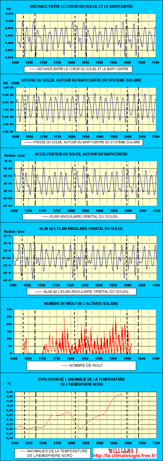

  williams a dit :
Voir ici http://la.climatologie.free.fr/soleil/barycentre.png ce schéma sur une échelle plus grande, 1000 ans) avec d'autres graphiques aussi.
Williams
Graphique intéressant, mais qui m'amène à quelques questions sur les unités utilisées:
  • le 3ème graphique indique une accélération en radian/jour. Ca ne colle pas, soit les unités sont correctes, auquel cas il s'agit d'une vitesse angulaire, soit il s'agit bien d'une accélération, et les unités sont fausses (une accélération, c'est une distance par du temps au carré).
  • Idem pour le 4ème graphique. Qu'entends-tu d'ailleurs par "élan angulaire"? Le symbole utilisé suggère qu'il s'agit de la dérivée d'un moment cinétique - autrement dit un moment de forces - mais à nouveau les unités ne collent pas: le moment cinétique a pour unité masse*longueur^2/temps, sa dérivée est donc du type masse*longueur^2/temps^2
Plus généralement, est-ce toi qui as fait ces graphiques? Si oui, peux-tu donner un lien vers le détail des calculs t'ayant permis de faire ces graphiques?

  williams a dit :
Et c'est lorsque qu'il y a une diminution rapide du mouvement orbital du Soleil autour du barycentre (les périodes, 1672, 1851 et 2030 qui sont indiquées par les lignes verticales à tiret ci-dessus.) qu'il semble y avoir une activité solaire plus faible et donc le cycle de Suess ou de Vries au plus bas.
Williams
Tu utilises uniquement les 4 planètes joviennes pour tes calculs, non ?
Jupiter - Saturne - Uranus – Neptune ?
Je suppose cela à cause de la forme générale de tes courbes.
Tu tombes sur une récurrence proche de la période de révolution de Neptune (165 ans).
Je trouve le résultat cohérent a priori pour ton graph. distance…
Edition : il y a vraiment un pb avec tes unités comme l'indique julon2000.
tes titres ne sont pas non plus très clairs. Qu'est-ce que tu entends par "témpérature de l'hémisphère nord". C'est une témpérature sur la Terre ? moyenne ? provenant de relevés météos ?
une anomalie // à quoi ?
Modifié par Barbouille
  julon2000 a dit :
  julon2000 a dit :
· le 3ème graphique indique une accélération en radian/jour. Ca ne colle pas, soit les unités sont correctes, auquel cas il s'agit d'une vitesse angulaire, soit il s'agit bien d'une accélération, et les unités sont fausses (une accélération, c'est une distance par du temps au carré).
· Idem pour le 4ème graphique. Qu'entends-tu d'ailleurs par "élan angulaire"? Le symbole utilisé suggère qu'il s'agit de la dérivée d'un moment cinétique - autrement dit un moment de forces - mais à nouveau les unités ne collent pas: le moment cinétique a pour unité masse*longueur^2/temps, sa dérivée est donc du type masse*longueur^2/temps^2
Oui ces graphiques c'est bien moi qui les ai fait avec l'aide de certaines personnes s'y connaissant plus en physique... pour les calculs.
J'ai commencé à calculer la distance barycentre-Soleil. Puis en voyant le cycle et la variation de certain évènements alors j'ai calculé le temps que mettait le Soleil pour faire un va et vient entre sa distance minimum et maximum avec le barycentre. Et là on voyait une coïncidence très proche avec l'anomalie de la température de l'hémisphère Nord suivant les données de la NOAA.
Puis j'ai cherché des infos sur le lien activité solaire et le barycentre du système-solaire et je suis tombé sur ce site : http://cdsweb.cern.ch/record/853631/files/0507269.pdf?version=1 dont à la page 5 vous avez une schéma comme celui dont je vous ai montré. Voir ici une traduction que j'avais fais pour que ça soit plus facile (désolé si il y a des fautes) : http://perso.wanadoo.fr/climatologie/activite-solaire-bary.doc . Alors j'ai voulu vérifier si ceci été juste comme il faut toujours vérifié se qui est dit sur internet donc j'ai demandé qu'on m'aide pour les calculs et alors j'ai calculé ceci sur 1300 ans. Voici un fichier Excel zipper http://perso.wanadoo.fr/climatologie/barycentre.zip de 6,7 Mo avec tout sauf que j'ai laissé que les 1ere lignes de calculs si non le fichier fait plus de 50 Mo. Donc il vous suffit de sélectionner la dernière ligne de calcul de la colonne S à la colonne BO et de la tirer jusqu'à la ligne 25889. Ainsi tout se calculera et les graphiques seront tels comme ceux que je vous ai montré.
De cette façon vous comprendrez et pourrez mieux voir si je me trompe dans les unités...
  Barbouille a dit :
  Barbouille a dit :
Oui j'utilise bien que les 4 planètes jovienne car les planètes telluriques on une influence vraiment minime vu leur masse trop petite et sur les graphiques on ne remarquerait même pas si je les mettrais.
Et comme tu dis le cycle de 180 ans a un lien avec Neptune en plus des 3 autres planètes gazeuses.
Quand je dis "EVOLUTION DE L'ANOMALIE DE LA TEMPERATURE DE L'HEMISPHERE NORD" ici je parle de la température de l'hémisphère Nord de la Terre. Si je fais une comparaison avec ceci c'est par ce qu'à chaque fois que le Soleil a eu une activité plus faible sur 2 à 3 cycles consécutives à chaque fois la température de l'hémisphère Nord a diminué. Et on le voit lors du Minimum de Dalton, Maunder, Sporer, Wolf et Oort donc au moins sur plus de 600 ans. Donc sur une telle durée et à 5 reprises à suite ça ne peut pas être une coincidence d'après moi.
Williams
Modifié par williams
J'ai jeté un oeil à ton fichier excel, et ça m'a l'air de tenir la route. Je me demandais bien comment tu pouvais résoudre un problème à N corps sous excel, mais le problème est contourné car tu importes les positions. Si j'essaie de résumer la méthode:
  1. Import des positions mensuelles des planètes joviennes dans le référentiel du soleil, depuis l'an 200,
  2. Calcul du barycentre à partir de ces positions, l'échelle de temps est toujours le mois, et le référentiel toujours le soleil. Unité: UA
  3. Calcul de la vitesse moyenne du barycentre dans le référentiel du soleil. Vitesse moyenne car on prend la différence de position entre 2 mois consécutifs, divisée par la durée du mois. Unité: UA/jour
  4. Calcul de l'accélération moyenne du barycentre dans le référentiel du soleil, en prenant la différence de vitesse entre 2 mois consécutifs et en divisant par la durée d'un mois. Unité: UA/jour^2
  5. Mêmes types de calculs en coordonnées sphériques, pour les vitesses angulaires de phi et theta (Unité: radian/jour) et les accélérations angulaires pour phi et theta (Unité: radian/jour^2)
  6. Calcul du "moment angulaire" moyen (la vitesse aréolaire) en utilisant les données précédentes: mimetex.cgi?L=r^2\dot{\theta}. Strictement parlant, il s'agit de la vitesse aréolaire du barycentre dans le référentiel du soleil; mais en passant dans le référentiel du barycentre, cela correspond bien à la vitesse aréolaire du soleil, ou son moment cinétique divisé par sa masse. Unités: UA^2/jour
  7. Calcul de la "dérivée moyenne" par rapport au temps de cette vitesse aréolaire, dL/dt. Même technique qu'auparavant, il s'agit en fait d'une moyenne: on fait la différence de la valeur de L entre 2 mois successifs, et on divise par la durée d'un mois. Unité: UA^2/jour^2
Je m'auto-répond donc pour la question des unités: les unités affichées sur les ordonnées de certains de tes graphiques sont fausses, bien qu'elles soient correctement indiquées dans ton fichier excel.
Me restent 2 questions:
  1. D'où as-tu tiré les données sur la position des objets? Il s'agit d'un problème à 5 corps, difficile de remonter beaucoup dans le temps en garantissant une bonne précision. Mais comme tu n'utilises pas les données les plus anciennes, j'en déduis que tu en as tenu compte?
  2. Tes calculs montrent que la loi des aires n'est pas respectée (mimetex.cgi?\frac{dL}{dt}\neq 0); il s'agit d'une des lois de Kepler. A quoi est-ce dû? A vue de nez je me dis que c'est à cause du fait que les planètes ne sont pas toutes dans le même plan, mais quelqu'un peut-il le confirmer?

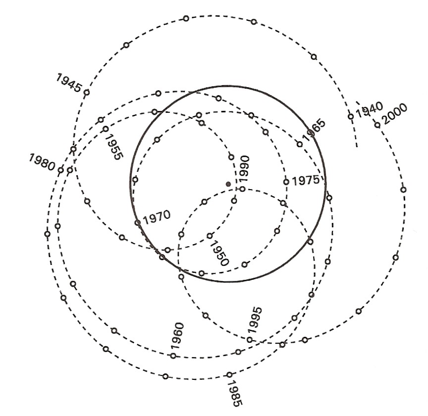

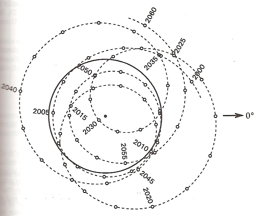

Jean Meuss, (encore lui !) a consacré le chapitre 26 de son « Mathematical Astronomy » au barycentre du système solaire. Les planètes ayant une influence notable sur le déplacement du barycentre sont Jupiter, Saturne, Uranus et Neptune. L’influence de Jupiter étant pratiquement égale à l’influence réunie des trois autres. Si bien que si Saturne, Uranus et Neptune ont une longitude héliocentrique presque voisine et Jupiter diamétralement opposé par rapport au soleil, le système est « en équilibre » et le barycentre proche du centre du Soleil. Ci-joint le déplacement du centre du soleil pour les années 1940-2000 et 2000-2060. le cercle en gras représentant le disque solaire.
On voit que le barycentre du Soleil est fréquemment en dehors du Soleil, si on appelle G la distance entre le barycentre du système solaire et le centre du Soleil , le rayon du soleil étant pris comme unité, les valeurs théoriques possible pour G vont de 0 à 2,17.
En avril 1990 G était égal à 0,066, le barycentre étant presque confondu avec le centre du Soleil, en mars 1983 G était égal à 2,098 pas loin de sa valeur maximal, il faut dire que les longitudes héliocentriques étaient assez proches et toutes ces planètes unissaient leurs efforts et « tiraient « » du même coté: Jupiter 241° Saturne 210°, Uranus 246° et Neptune 267°.
L e Soleil tourne donc autour du barycentre et c’est ce qui permet de détecter des planètes extra solaires par la méthode des vitesse radiales. Une étoile qui possède une ou plusieurs planètes va donc tantôt se rapprocher, tantôt s’éloigner de nous.
Je tiens à la disposition de qui voudra les formules données par jean Meeus qui permettent de calculer relativement facilement la distance du centre du Soleil au barycentre du système solaire.
Il est à noter que le barycentre du système terre-Lune est toujours à l’intérieur de la Terre, on a donc bien affaire à un système planète-satellite, alors que la barycentre Pluton-Charon est situé entre ces deux corps et on à plutôt affaire à un système double.

C'est effectivement une démarche louable,
surement l'une des premières faites par les physiciens du XIXe.
Pour rapidement la rejeter par la suite.
à 10^(-7) m/s2, l'accélération est considérée comme nulle.
Pas étonnant, vu la complexité de fonctionnement du Soleil.
L'energie libérée de la combustion de l'hydrogène est un phénomène expliqué par la MQ via l'effet tunnel. Malgrè la température (ie. E cin) du cœur il est impossible que les protons "sautent" au-dessus de la barrière de potentiel de repulsion colombienne. Le but final doit rendre compte des liens qui existent entre le fonctionnement interne du Soleil et les observables exterieures (les cycles).
Tu peux passer à la seconde étape Williams : Électromagnétisme.
Plus intéressant, déjà. Tu risques de redécouvrir 2-3 choses.
Il te reste du boulot après : thermo., meca Q,
faudra vraisemblablement faire un tour du côté de la physique des plasmas et de l'hydrodynamique aussi… J'allais oublier l'astrophysique pour dériver le même type de démarche sur l'ensemble des étoiles et pas seulement celle de type G.
Et après synthétiser tout cela dans un truc cohérent et voir si tu peux pas "corréler" 2-3 variables avec des observables périodiques type cycle solaire.

J'avais bien lu ce message. Mais tu parles d'import des positions mensuelles des planètes…
  julon2000 a dit :
J'en profite pour remonter une question qui m'était venue: ces estimations montrent que la 2ème loi de Kepler - la loi des aires - ne joue pas dans ce cas. Je me demandais si c'était dû au fait que les planètes ne sont pas strictement dans le même plan.
Je dirais tout simplement que la 2e loi de Kepler, elle rend compte du problème de… Kepler. C'est-à-dire quand tu possèdes uniquement 2 masses.
Dès que tu possèdes une troisième masse (non nulle), ton orbite n'est plus une ellipse parfaite, qu'elle soit sur le même plan ou non.
D'après le graph. de Williams, il trouve un dL/dt très très faible de l'ordre de 10^(-11). Ce qui est assez conforme, non ?
Les pertubations des autres planètes ont peu d'effet sur les orbites kepleriennes (sur de courte période de temps).
Tu as essayé d'exprimer la vitesse aérolaire avec la fonction d'énergie potentielle ?
Energie potentielle gravitationnelle totale :
2 corps : U2 = – GMm/r
3 corps : U3 = – G[Mm1/r1 + Mm2/r2 + m1m2/r12]
Tu vois le problème ? cela signifie que tu peux écrire U3 = U2 + pertubations…
je suis persuadé que tu arrives à L2 = L3 + pertubations…
C'est peut-être plus dur, je ne sais pas, la vitesse aérolaire j'utilise pas cela tous les jours.
Il est tard, je vérifie demain si je raconte pas trop de bétises. :be:
