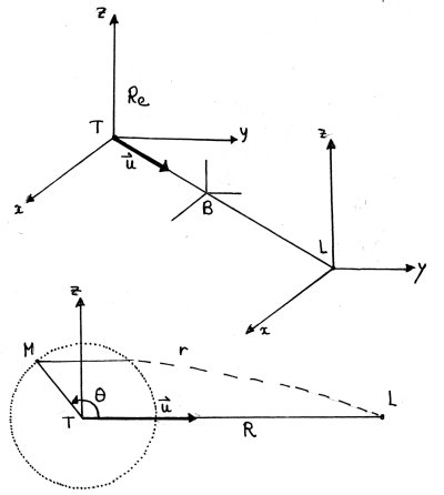

  \ a dit :
# 170 Pour traiter ce problème des marées dans l'optique "statique", il faut considérer une Terre restant orientée de manière fixe par rapport aux étoiles. Ainsi, tous les points de sa surface effectuent une translation circulaire identique et synchrone à celle de son centre. On ne peut donc mettre ne évidence aucune différence d'accélération.
L'étude des marées se résume bien à celle de la seule variation de la gravitation selon la distance, ainsi que cela se fait classiquement.
p><p>[tex]Fi=-\frac{Gmm'}{R^2}\vec{u}
Un point M, de masse m, situé à la surface de la terre et tel que ML = r est soumis dans ce repère à la force :
mimetex.cgi?F=F_e+F_i
mimetex.cgi?F=\frac{Gmm'}{r^2}\vec{u}-\frac{Gmm'}{R^2}\vec{u}
mimetex.cgi?F=\vec{u}Gmm'(\frac{1}{r^2}-\frac{1}{R^2})
Or, en supposant (ML) parallèle à (TL) et a le rayon de la terre :
mimetex.cgi?r=R-a cos(\theta)
Après quelques petits calculs on trouve
au premier ordre en mimetex.cgi?\frac{a}{R}
mimetex.cgi? \frac{1}{r^2}-\frac{1}{R^2}=\frac{2a cos(\theta)}{R^3}
mimetex.cgi?F=\vec{u}\frac{Gmm'}{R^2}\times\frac{2a cos(\theta)}{R}
cette dernière valeur correspond à l'excès ou défaut de force selon que le point est du côté de la lune ou de l'autre coté (voir figure).
Modifié par Jean-ClaudeP

C'est le monde à l'envers ? Jean-ClaudeP écrit :
  Citation
On considère le repère Re dont l'origine est le centre de la terre T et les axes parallèles à ceux du repère Ba, c'est un repère non galiléen en translation non uniforme. On suppose la terre T fixe dans ce repère.
Dans l'approche en "rotation solide" le repère est évidemment galiléen fixé sur le barycentre du système.
  lejon4 a dit :
Pas de trace d'accélération centrifuge dans ton calcul. C'est bien !
Tiens, c'est curieux, j'avais cru entr'apercevoir une force Fi nommée "force d'inertie d'entrainement" par Jean-ClaudeP.
