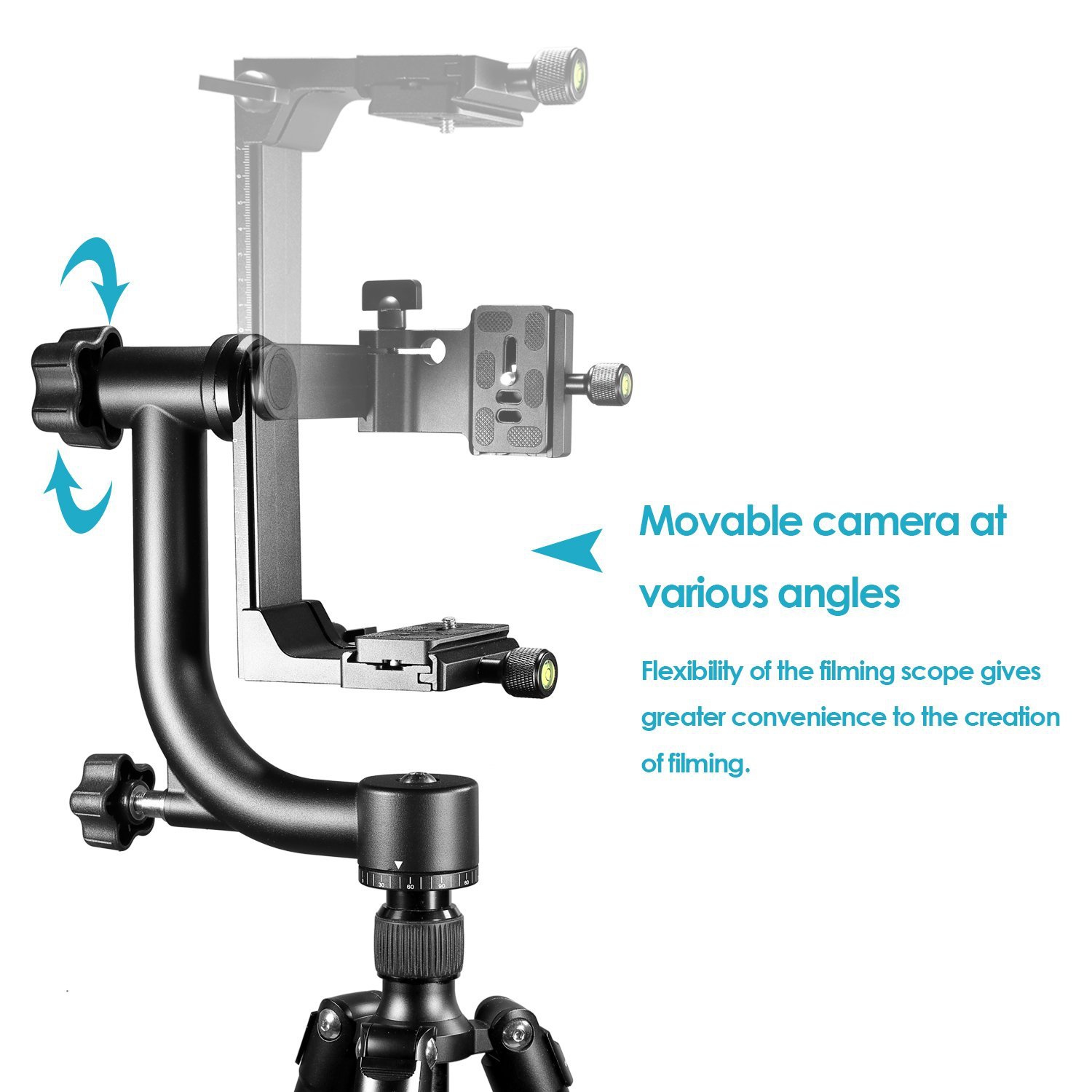

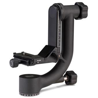

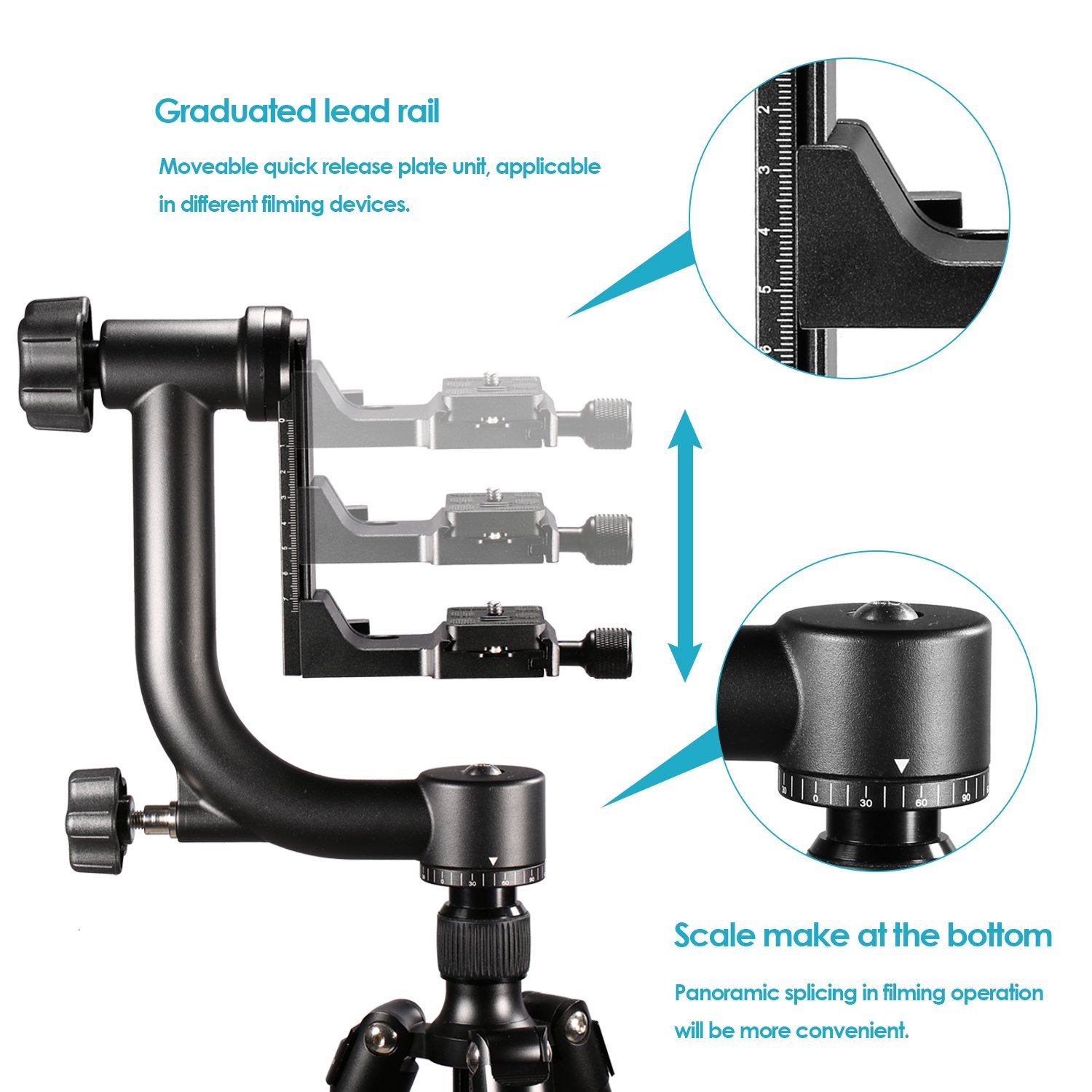

Je suis passe chez mon revendeur photo et j'ai vu une superbe platine bien adaptee pour des jumelles, montee sur un trepied.
BENRO-rotule-photo-pendulaire-gh2.jpg#02441590-25c0-43c7-98bf-5c62ef9e0f0a
Je cherche une etiquette de prix.J'en trouve une sur le trepied : 200e.
Pas d'autre etiquette pour la rotule. Je me dis que c'est un bon prix.
Sauf que... il y avait marque 'seul' au crayon sous le prix. Renseignement prix, la rotule coute plus de 500e :( :( :(
Il s'agit de la GH2 de Benro qui supporte 25kg ! (trouvable a 300e sur le net)

La benro c'est ce qu'on appelle une rotule pendulaire, pour la visée haute ça doit être bien compliqué quand même...

Elle m'a l'air bien étroite pour des jumelles!
Suffit de remonter le support platine mais elle serait mieux quand même pour une petite lunette :be:

Elle n'est pas laaarge! Seulement 6 cm utilisable.
Des jumelles, c'est plus large qu'un objectif photo.
Monter une platine plus large va déporter le CG de l'axe azimut.
Donc on oublie dans ce cadre-ci.

Une photo vaut mieux que milles discours :be:
Laaaaaaaaaaaaaaaaaaaaarge!
Purée comment l'expliquer?
Je ne parle pas de hauteur, mais de largeur. Sur le plan horizontal.
Entre le support gradué et le pas de vis, tu as 60mm.
Ce n'est pas pour y mettre des mini jumelles que je sache?
Et avec prismes porro, ben faut plus.
EDIT : c'était mal dit la première fois : On peut peut-être faire pivoter le bras de 180° et ainsi se retrouver avec le bras au dessus du point de pivot, et ainsi se retrouver avec la possibilité de recentrer de larges jumelles au dessus, mais on doit perdre en stabilité par rapport au pendulaire classique, avec des flexions plus importantes...
Comme ici, position du haut : 10509-1499946569.jpg
En fixant les jumelles sur le dessus
Modifié par teddelyon
