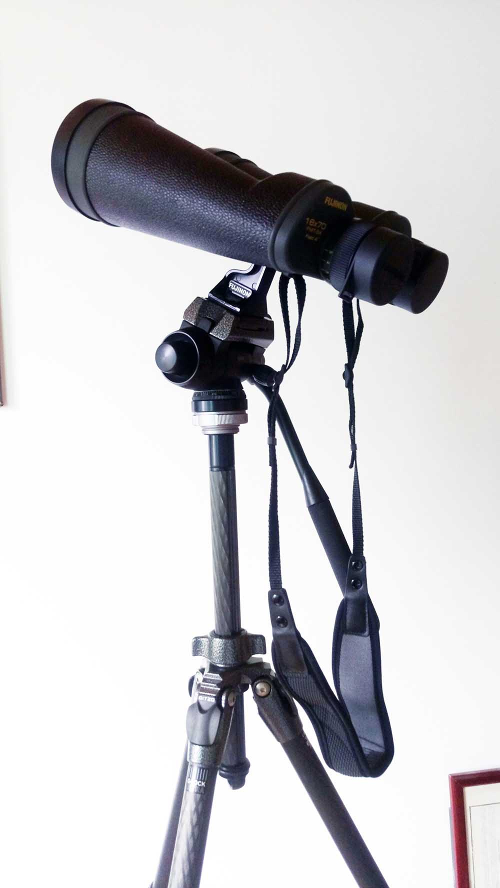

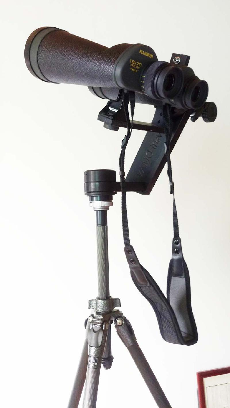

mais................ pour les zones vers le zénith, on repassera ! (et de façon assez large avé le modèle proposé).
C'est juste le hic des ces trucs : accéder dans les zones hautes.
Sur un truc vidéo, souvent la poignée ramponne dans le pied. Fo la monter à l'envers (poignée vers la cible).
C'est pourquoi les trucs à rotules me semblent vraiment bons pour cela car ils offrent un dégagement important en pointage vertical, même s'il est vrai qu'on "perd" en confort de visée à cause du porte à faux généré (mais Est-ce grave ??????????????)
