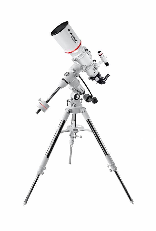

bonjour,
Une lunette ? :rolleyes: et bien il y a celle qui ont la classe là:
La BRESSER Messier AR-102s/600 Hexafoc EXOS-1 (EQ4) à 500€
Si dépasse le budget de ton camarade, c'est la Celestron qui l'emporte à mon avis.
Bon ciel étoilé & lunaire à toi
Modifié par Wolfan
Parce-que comme je le comprends il ne peut avoir que ces deux la (avec un bon prix) via son magasin.
Mais je lui proposerais celle que tu link, mais pourquoi la préféré tu? que je lui donne les arguments.
