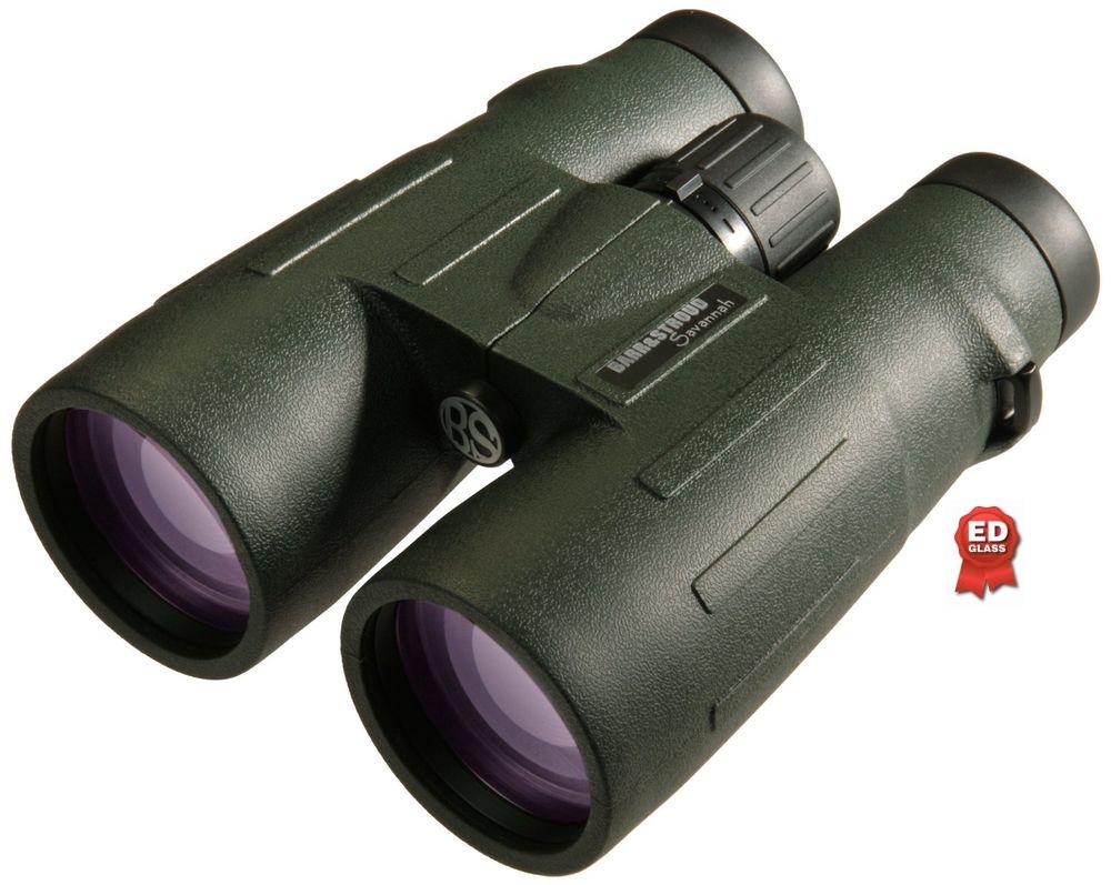

Je rajoute les Barr and stroud 10x56 savannah ed, que je possède et que je trouve vraiment excellentes, quasiment pas de chromatisme et image très piqué, les objets diffus les plus accessibles sont facilement à sa portée et c'est un régal sur les grands champs étoilés, je sais qu'il existe aussi les 12x56 ed...

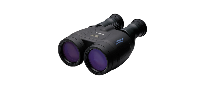

Si je puis me permettre, après avoir interrogé le forum, j'utilise celles-ci qui sont fabuleuses.
15x50-is_1.png?h=348
http://www.canon.fr/for_home/product_finder/binoculars/optical_image_stabilisation/15x50_is/
J'ai un copain qui s'est offert la version 18x il y a quelques semaines et c'est ce qui m'a fait m'interesser aux jumelles. Je n'ai malheureusement pas encore eu la possibilite de les essayer.:cry:
Je ne connaissais pas la marque.
Effectivement il y a une version ED en 12x56. Et le prix est assez surprenant :o
Mais difficile de savoir comment elle se positionne face a la concurrence.

c'est lui qui m'avait conseillé les 10x56 ED de la marque à l'époque et le prix était encore plus compétitif ! Il faut croire qu'elles ont été victimes de leurs qualités, mais ça reste encore une bonne affaire je pense... Quand on voit la claque qu'ont pris les zeiss terra ed :b:
c'est vraiment un achat que je ne regrette pas et je pense les garder très très longtemps...
Voire peut-être aussi du côté de la marque hélios qui sort parfis des instruments au rapport qualité/prix surprenant... (là je ne connais pas leurs jumelles par contre)....
Pour B&S, apparemment ils ne seraient pas concepteur de leurs jumelles, juste "re-badgeur' de versions chinoises si l'on en croit ce lien :

[Edit : confirmation visiblement avec ces 2 photos :
B&S 12x56 ED :
http://www.microglobe.co.uk/barr-stroud-12x56-savannah-ed-binoculars-p-8347.html

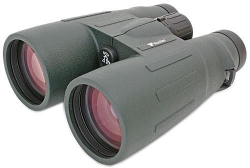

TS 12x56 :
http://www.teleskop-express.de/shop/product_info.php/info/p5330_Hunter---Adventure-12x56---Wide-Angle-Roof-Prism-Binoculars.html
Je viens de poser la question a TS pour savoir si leur version etait celle avec les verres ED. ]

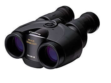

Vu ton budget, perso je n'hésiterais pas: https://www.amazon.fr/Binocular-10x30-II-Eye-Cap/dp/B00XX6A9XQ
Là, c'est vraiment transportable et l'expérience est tout simplement formidable.
En plus leur qualité optique est remarquable.
Si madame débute en astro, c'est un très bon choix car elle trouvera facilement les cibles elle-même. Pas besoin d'un pointeur.
le cote rapidement deplacable pour 15min de ballade dans le ciel avec Madame en prend en coup

La societe teleskop-express (pour les jumelles TS) m'a dit qu'elle controlait chaque exemplaire et les mauvais etaient ecartes de leur stock et que je pouvais preciser a la commande que je souhaitais que l'exemplaire choisi soit verifie.
Le service de TS est excellent, pas de souci de ce côté. :)
...pour savoir si leur version etait celle avec les verres ED.
C’est vrai qu'elles sont incroyables ces jumelles :rolleyes::cool: (je les ais essayées aux Estivales l'an dernier). Un peu moins cher ici:https://www.boulanger.com/ref/240754#xtor=CS3-968&utm_source=shopzilla&utm_term=Jumelles+CANON+15x50+IS+AW&utm_medium=comparateurs&utm_campaign=CS3-968.

Les Savannah 12x56 ED se trouvent à 350€ ... Comme à moins de 200 suivant le côté de la Manche.
À 350 elles se placent donc face aux Nikon m5 12x42. À moins de 200 elles se positionnent tout autrement et la qualite attendue n est plus la même.

Bonsoir Serge
Si madame débute en astro, c'est un très bon choix car elle trouvera facilement les cibles elle-même. Pas besoin d'un pointeur. [/Quote]
Mais est ce un meilleur choix que les Monarch5 12x42 sur mon trépieds photo ?
L aspect transportable c est surtout pour aller du garage à la terrasse ;
Pour une utilisation astro, si j'avais ce type de budget, je pense que je pencherais tout de meme pour des jumelles classiques+trepieds avec par exemple des Nikon Astro 18x70 qui reste relativement legere (2kg) pour leur gabarit.
Pareil! C'est fabuleux des stabilisées, mais le poids des 15x ou 18x m'a dissuadé.
S'il faut un trépied pour éviter que la fatigue arrive trop vite, autant prendre des classiques moins onéreuses.
Comme j'ai déjà des classiques et pas spécialement envie d'observer avec trépied (je préfère rester allongé sur mon matelas pneumatique avec dossier et accoudoirs), j'ai opté pour les 12x36 qui ne pèsent que 660 grammes.
Loin de regretter mon achat!
Et je pense que ma'ame apprécierait le faible poids et sa prise en main très confortable.

Ma remarque n etait pas faite pour denigrer les "chinoiseries". C est juste que je souhaite savoir ce que j achete histoire de le payer à son juste prix .

Je voulais juste souligner que c'est une pratique très très courante sur les instruments chinois (ne nous mentons pas c'est l'écrasante majorité du marché, même Zeiss fait fabriquer en chine ses Terra ED), on retrouve parfois le même instrument badgé de 3 ou 4 marques différentes vendues par différents distributeurs... Les B&S sortent un peu du lot car elles sont les seules sur ces 56 mm à annoncer au moins un élément en verre ED, à priori ça fonctionne très bien, du moins sur mes 10x dont je suis très content...
Attention à 200 livres, ce sont certainement les modèles sans verre ED, à priori moins bien corrigées donc... ça peut rester quand même de bonnes jumelles, à tester si possible...
Dans les 3 magasins anglais que j'ai contactes, ce sont bien les versions ED dont il est question.
