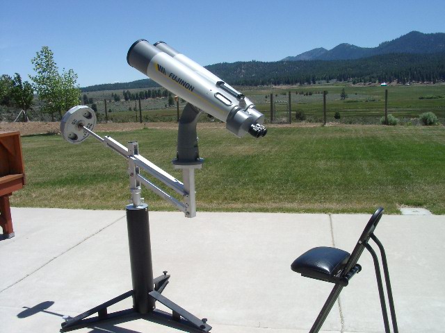

A mon avis, aucune importance mécanique ici que les jumelles soient déportées vers le haut ou latéralement dans l'axe du pralallolégram.
Dans les deux cas ce sera équilibré.

Pour "piloter" une monture parallélogramme c'est au quart d'aile de mouche prêt;)
Il faut que tout l’ensemble passe par le point de gravité (de masse, inertiel etc..) des jujus.
Avec tout ça elles sont en apesanteur:wub:
Bref je ne vais pas me prendre le choux pour dire que les jumelles avec un parallélogramme c'est jouissif.

Comme les axes sont parallèles, tu peux déporter tes jumelles vers le haut sans perturber l'équilibre.
Même que si tu déportes vers le haut au lieu de latéralement, tu amoindris le ballant et il te faut mois en contrepoids.
Le déséquilibre d'une grue est délicat du fait que le contrepoids est fixe mais que la charge bouge latéralement. Que la charge monte ou descende n'a aucune importance.

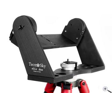

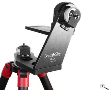

Je remets la photo avec la tête de monture pour bino vixen (contrairement aux apparences, elle bouge deux axes azimut et altitude)
Alors tu remplaces cette tête de monture bizarroïde par un truc comme ceci ou ça (pour des plus grosses) et le tour est joué!

Mais je ne vois pas comment tu peux avoir les jumelles juste devant tes yeux allongé parterre:?:
Pratiquement à l'horizontale, je vois où tu situes le blème.
Là, sur mon matelas, je me contente de regarder à l'oeil nu ou avec des petites jumelles (opéra ou canon 12x36). Ce sont les séances farniente.
Avec les grosses à visée 45°, ce sera debout, ou assis bien droit, voire au max incliné vers l'arrière à 45° (Ce seront les séances un peu plus studieuses)
Comme les jumelles sont assez grandes, ça passera sans que le parleàléogramme ne vienne buter sur la dent de requin accrochée à la chaîne en or qui orne mon torse velu.
