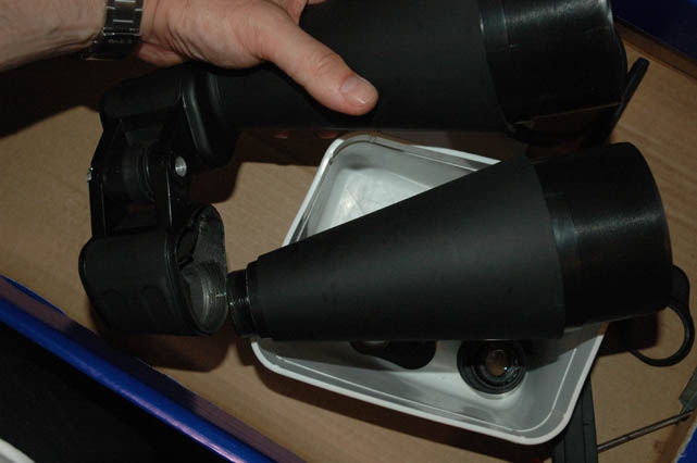

Sur les 20x80 chinoises, les fûts se dévissent, tout simplement:
Attention, ne PAS toucher les lentilles par l'intérieur car ça laisse des traces indélébiles!
