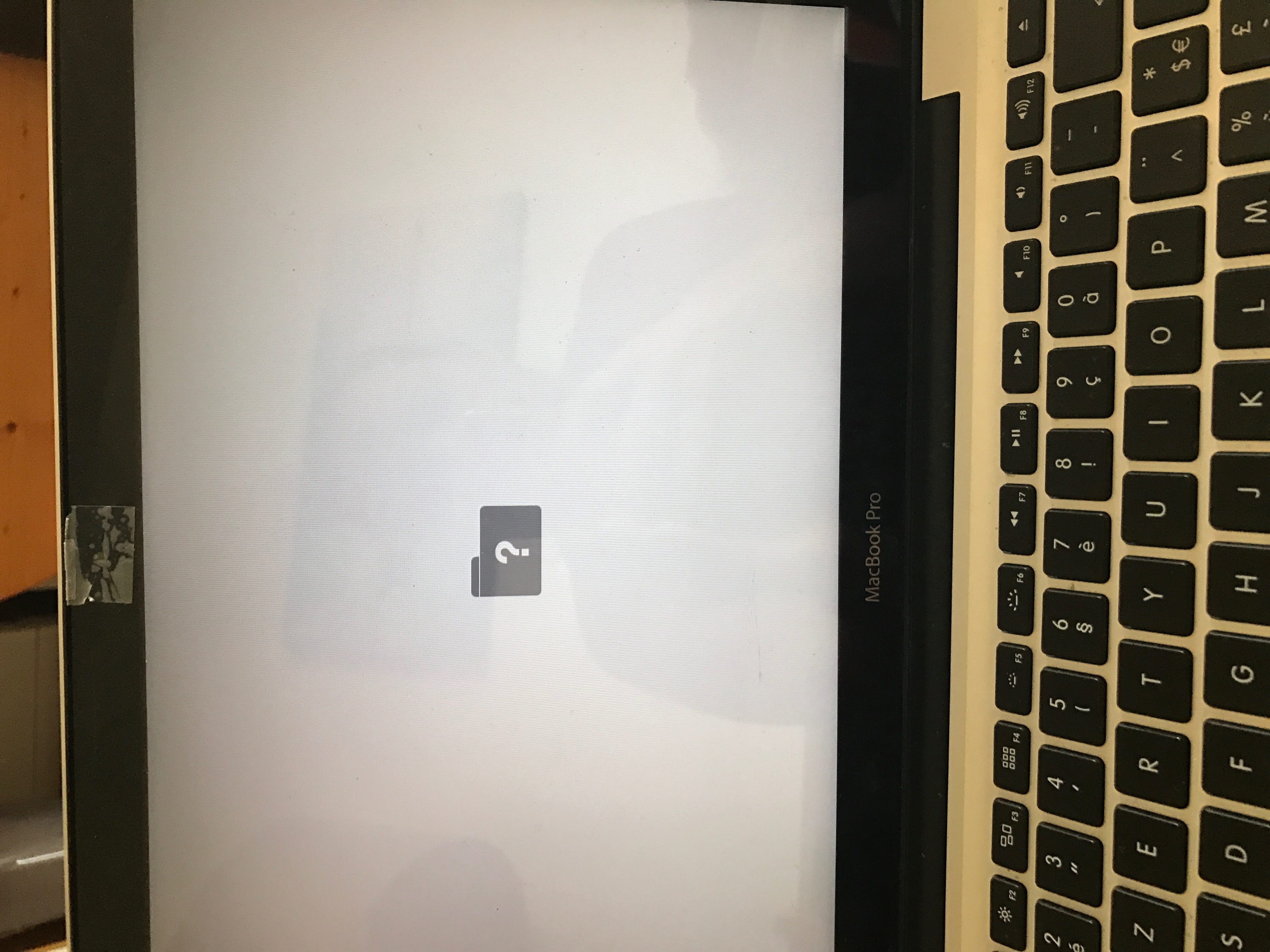

Hello,
Suite à une fermeture brutale d'un ordi mac allumé et en plein travail, le message suivant apparaît à l'écran
Désolé pour le torticolis mais je n'ai pas le cœur à redresser l'image
Quelqu'un sait-il quoi faire ?

Par "brutal" j'entendais rabattage brusque de l'écran de l'ordi portable sur le clavier alors que ce dernier était en train de transférer des données vers un disque dur externe...
En l'occurrence ainsi soit-il plutôt du yui :/
Aïe.
Les disques mécaniques ne supportent pas les chocs, en effet. Surtout en cours de fonctionnement.
Si lors du rallumage, tu entends des touiiiiiiiiiiiiiiiii... Touiiiiiiiiiiiiiiiii... Et puis plus rien au bout d'un moment, c'est que le moteur n'arrive plus à se lancer.
Ou des claquements et des cliquettements répétés : les têtes de lecture n'arrivent plus à trouver les tables d'amorçage ou ne lisent plus rien du tout...
... C'est bon pour la poubelle. :(

Alors voilà : le gars a changé le disque dur (du coup il en a mis un de 1T) et n'a pas réussi à récupérer quoique ce soit dans le dossier de sauvegarde "Time machine" présent sur un disque dur externe et régulièrement actualisé de façon automatique.
On en a eu pour 220€
Une fois à la maison, mon épouse qui est plutôt du genre acharnée, à elle-même fouillé ce disque dur externe et a pu en extraire pas mal de trucs (à ce que j'ai cru comprendre à peu près tout sauf les trucs les plus récents, ceux sur lesquels elle bossait...)
Bref ça va mieux ici même si je marche encore sur des œufs

Par contre, c'est étonnant que le disque de sauvegarde externe soit lui aussi, soi-disant, inaccessible. Surtout si au final, il est bel et bien lisible. ^^
Ca pourrait valoir le coup de monter l'ancien disque interne dans un boîtier USB, par contre. Parce qu'effectivement, l'OS peut avoir perdu son amorce, mais les données pourraient toujours être là.

ca semble être juste que le disque dur est déconnecté ou à bougé dans l'ordinateur. Chez apple, ils savent le remettre, c'est assez sensible les mac.
