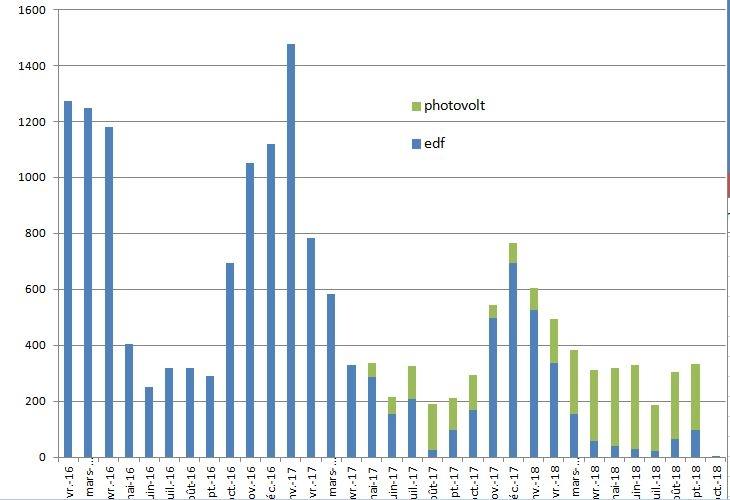

allez. le bilan de mon expérimentation autoproduction solaire +VE.
sur un an je suis a 45% d'autoconso. dont plus de 75% d'avril à septembre, reste un gros souci de novembre à mars avec conso maxi et prod mini.
Financièrement c'est moyen. 1000E d'elec gagné annuellement, dont +/-500 grace au chauffage bois et +/-500 grace au solaire.
la solution pour combler le déséquilibre hivernal c'est la cogénération thermique + électrique mais mon installation ne s'y prête pas (pas de circuit de chauffage par eau chaude ni de VMC double flux). reste a savoir aussi quelle source thermique on utilise c'est pas toujours bon en terme de CO2.
voila donc c'est quand meme faisable de passer à la voiture électrique tout en tirant moins sur le réseau. le gros truc a développer c'est la cogénération qui permettrait de lisser les pointes hivernales alors que le solaire les accentue fortement.

j'ai des heures creuses "solaire" couplées à un petit panneau solaire 12V qui me déclenche un relais en temps réel et il y a  les heures creuses d'EDF. les gens sont pas cons et si ça fait gagner 30% sur le prix de l'elec ils font poser un relais au moment de la pose de la borne de charge, ça coute 40E de plus. effectivement ça demande a réfléchir 1/2seconde au moment du branchement de la voiture pour savoir si on veut passer en marche forcée pour la recharge immédiate ou si on laisse EDF gérer
après comme toute évolution en profondeur (la transition énergétique c'est pas rien!) ça demande a changer un ses habitudes. par exemple mettre en place  des heures creuses variables dans la journée (genre 4h n'importe quand au choix du distributeur + 4h la nuit). comme ça ils ajustent au mieux en fonction des conditions climatiques et de la prod, idem avec des forfaits à la tempo / EJP
le VE avec sa capacité de stockage c'est une belle opportunité pour une meilleure gestion de l'élec mais en France on en voit surtout les inconvénients (comme pour beaucoup de choses…)
