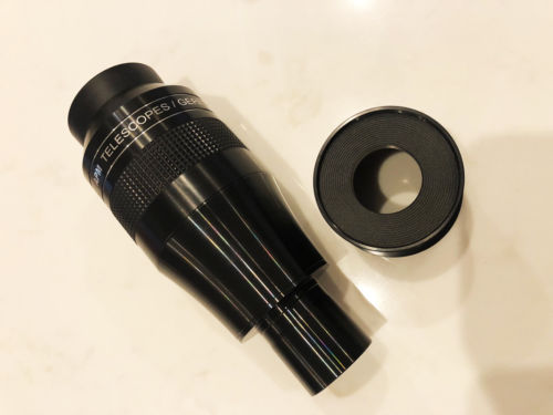

J'ai les équivalents de chez Lunt en 20, 9, 5 et 3,5mm ... je voulais une gamme complète de 100°/110° (le 3,5 et le 5), sans taper dans des prix Trop Violents.
Ils me procurent tellement de satisfaction visuelle que je n'éprouve plus d'envie pour de l'Ethos (dont je n'ai essayée que le 10).
J'aime bien aussi le dessin en cône de la partie lentille de sortie (je préfère aux bonnettes réglables, mais c'est subjectif).
Sauf erreur, Kepler reprend ce design et ne suit pas le modèle TS, WO, ou Skywatcher Myriad.
A noter que Lunt vient d'annoncer un nouveau 13mm/100° dans la même série ... je chauffe la CB pour compléter la série.
