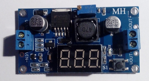

Bonsoir
sinon pour tout ce qui est < 12V, tu as ça
tu règle le voltage avec le petit potard du dessus (le voltage de sortie s'affiche)
ça vaut quelques sesterces sur Aliexpress
par contre, je ne retrouve pas la référence du truc

Gerard : oui! Et d'ailleurs, ce step-down est basé sur le même chip que ma solution, un LM2596S, en fait je fais exactement la même chose avec moins de fioritures (pas d'afficheur), mais le chip les deux condos et la bobine, oui :)

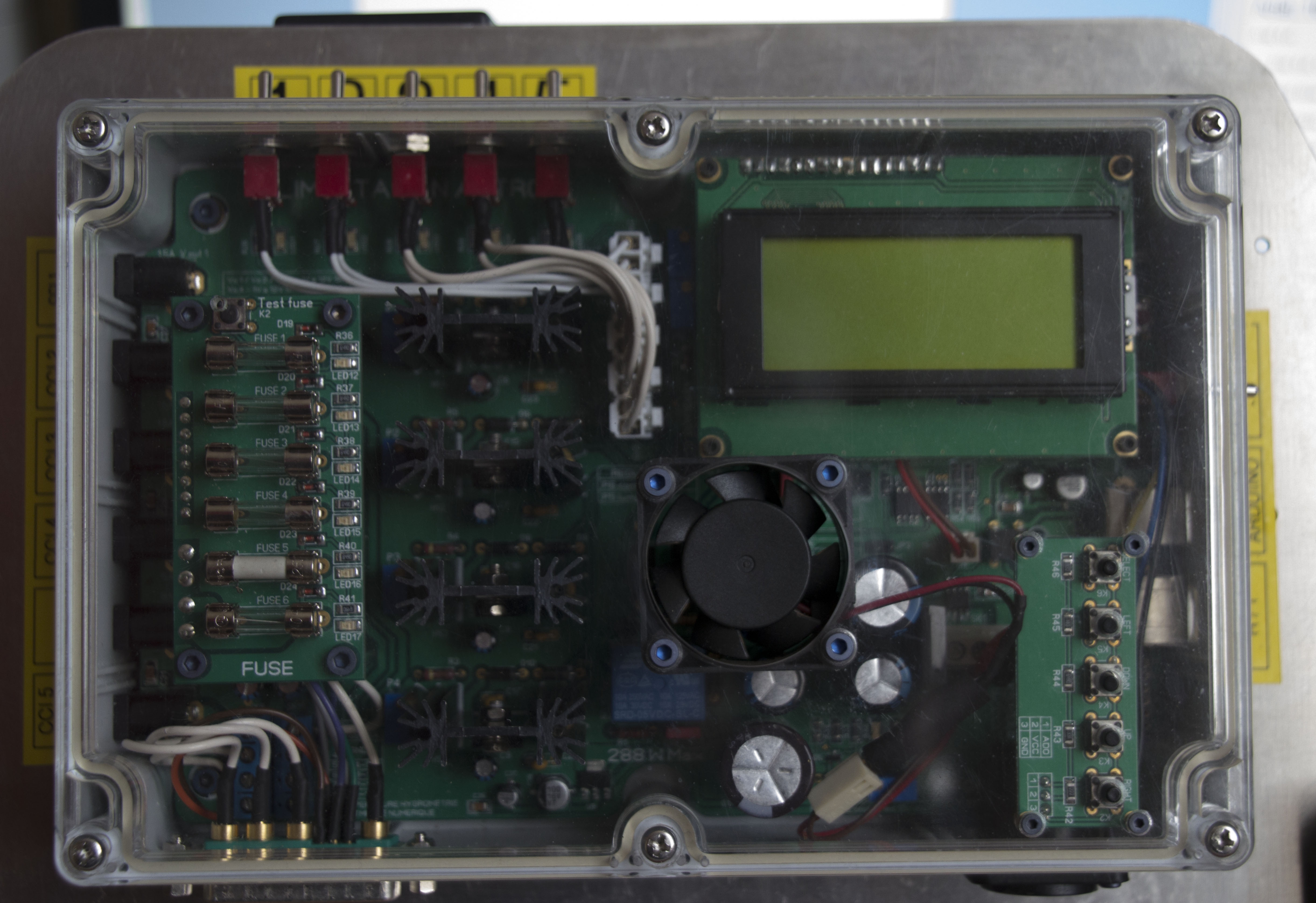

Dessus je n'ai pas encore tout mis mais :
  • monture
  • focuser
  • minipc (odroid)
  • camera (cam86)
  • hub usb
Au total, c'est déjà presque plein... et en plus ça commence à faire des ampères
Pour le moment, ils sont connectés avec des câbles dans la boite, je me retrouve donc avec 8x10=80 fils, bonjour le tricotage...
Je réfléchis à faire un petit PCB pour que tout ça soit plus propre.

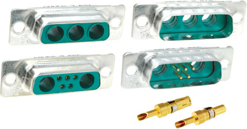

PS : Denis, où as tu trouvé ces supers connecteurs sur ton alim ? :)

Voici mon fournisseur pour les connecteur neutrik
NL2FC - Connecteur audio pour haut-parleur, Type de mandrin Décharge de traction, 2 contacts, Femelle
Fournisseur connecteur DHPS special terminal

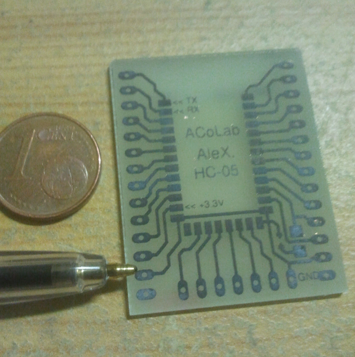

Ben euh... désolé par avance..... c'est pour aider !!
De ce que je vois sur https://img15.hostingpics.net/pics/480322PCB.png (qui est visiblement pas fini)
Pistes de 'signal' bien trop fines ! Plus une piste est fine, plus elle à de chance de poser problème un jour... à commencer par le montage : trop de chauffe et la piste se décolle (encore pire en cas de remplacement de composant)
Bon, l'aspect positif, c'est qu'en cas de gros pépin, elles feraient fusible et limiteraient peut-être les dégâts.
Et la piste de puissance qui part de ton connecteur 'Boost In', le 'piquage' vers la résistance de 10K, pourquoi pas avoir tiré au plus droit ?
Du coup, une fois tout routé... tu as fait un plan de masse ? C'est le même prix à faire tirer, donc autant en profiter ! (je suppose que oui, vu que pas mal de pattes des Mosfet sont non routées)
Pas de condo au plus proche de l'ATMega...? Allez, vite, une capa de découplage !! (tu peux la souder en dessous si tu l'as oubliée)
Pour un premier jet, on à vu bien pire :D La V2 sera au top ;)
P.S. : sinon, pour du proto, avec une imprimante laser, on fait des trucs pas trop pourris pour un budget raisonnable...
la démo sur le site de l'ACoLab et aussi un peu de texte pour plus de détails.

Il ne me reste plus qu'à recevoir les 4 connecteurs GX16, mes fusibles 20x5mm et le porte fusible.
Bon, je suis pas super fan des découpes dans le plastique, mais en même temps, c'est assez compliqué les trous carrés :be:.
Le DHT11 dépasse, c'est voulu, car capter la température intérieure ne m'intéressait pas trop :), c'est pas très heureux, mais c'est une V1 hein :).
Les photos :be: :
Je n'aurais pas fini pour tester ça demain soir (enfin... si le temps, pour une fois, est conforme aux prévisions), mais ça se rapproche et c'est pour bientôt !
tout à l'air opérationnel, j'ai rajouté un petit écran supplémentaire, qui montre l'état de toutes les sorties d'un coup. Les diviseurs de tensions servant à afficher les tensions des différentes sorties, sont, après étalonnage logiciel, vraiment très précis! chouette !
A bientôt pour la conclusion et le premier test :be:
