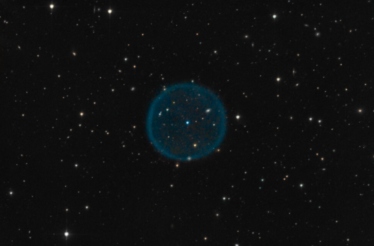

Encore une capture faite à St Véran mais cette fois avec le T620 et ses 9300mm de focale à F/15 et l'Atik 11000 en Lrvb.
Nous avons fait les captures avec Jean-Mi (jml34) sur plusieurs soirs (avec l'aide de quelques astrams d'Albe passant par là entre deux poses, dont Niko, François... ;) )
Je viens de finir le traitement et ça n'a pas été facile elle aurait mérité beaucoup plus de temps de pose sa magnitude est quand même de 14,
et nous avons seulement posé 2h30 pour la luminance, autre point qu'il faudra régler la prochaine fois quand nous aurons plus de temps par nuit c'est la collimation qui je pense avait pas mal bougé puis quelques petits soucis à l'acquisition que nous avons finis par régler après quelques soirs de prise en main de la bête.
Nous avons choisit cette nébuleuse car elle se prêtait plutôt bien à la focale du 620 et qu'elle est assez étonnante avec sa forme circulaire presque parfaite, et sa galaxie en arrière plan visible à travers elle.
Pour les infos elle est située à environ 7000 années lumières de la terre et son diamètre est d'environ 5 années lumières.
15x10" en L(sans filtre) en Bin1x1 et 15x5" en B, 10x5"en R, 14x5" en V en Bin2x2 soit 5h45 de pose au total.
Lien vers la full : https://forum.albe.club/download/file.php?id=2950

:b: Mieux que Capella obs'!!! C'est super impressionnant! (même si elle date de 2007...)
http://www.capella-observatory.com/ImageHTMLs/PNs/Abell39.htm
Crête – T600 F=1816mm
L : 17x300" Bin 1x1
R : 8x300" Bin 1x1
B : 8x300" Bin 1x1
G : 7x300" Bin 1x1
Total : 3h20
St Véran - T620 F=9300mm F/15
L : 15x600" Bin 1x1 (sans filtre)
R : 14x300" Bin 2x2
V : 15x300" Bin 2x2
B : 10x300" Bin 2x2
Total : 5h45
Modifié par Flo500
Et encore faut voir avec les difficultés de cadrage, l'objet était loin d'être cadré après le goto et pas de possibilité d'astrométrie, c'est aussi un objet très faible et il n'y avait pas de filtre on peut dire qu'elle n'a pas été facile et jean Michel a bien passé une heure avant de shooter. (sans compter les tours de manivelle pour tourner la coupole... :be:, il a eu chaud même avec 7 degrés )

Sous ce ciel ca passe, PHD2 a fonctionné correctement.
D'ailleurs à l'extérieur sur nos setups nous avions des courbes de guidage assez hallucinantes, le calme plat.
Le principal soucis c'est qu'à cette focale même avec la 11000 tu as la taille d'un timbre poste donc faut trouver l'objet au demeurant invisible et il a fallu chercher un peu. L'image est due à la persévérance de deux d'entre nous, Max et Jean Michel.

Ça fait quoi d autoguider à 9300 ?
En fait le guidage est effectué par le biais d'un C8 en parallèle avec une Lodestar. :be:

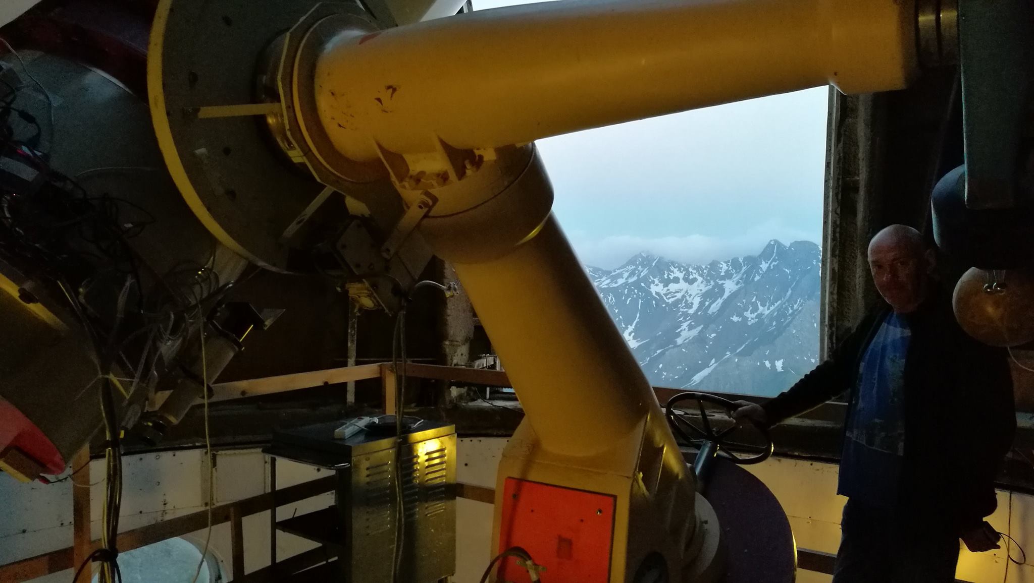

Une petite image ou on voit le montage et derrière à gauche c'est moi quand je m'extasie de la vue lors de l'ouverture du cimier, caché à droite dans l'ombre c'est Jean-mi. :be:

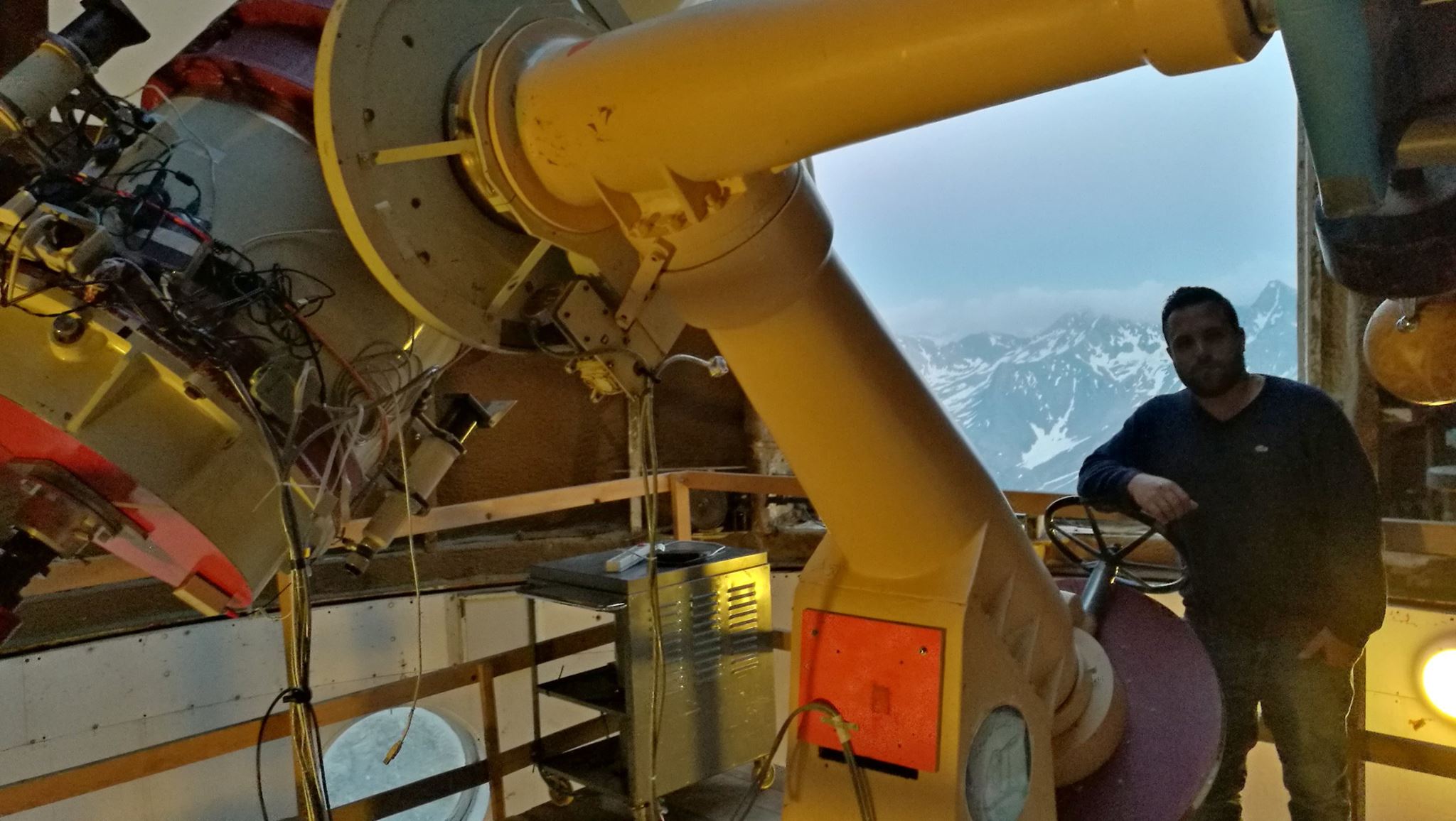

Petites photos d'ambiance avec notre duo et le 620 avant la nuit.
Jean-Mi :
Moi :p

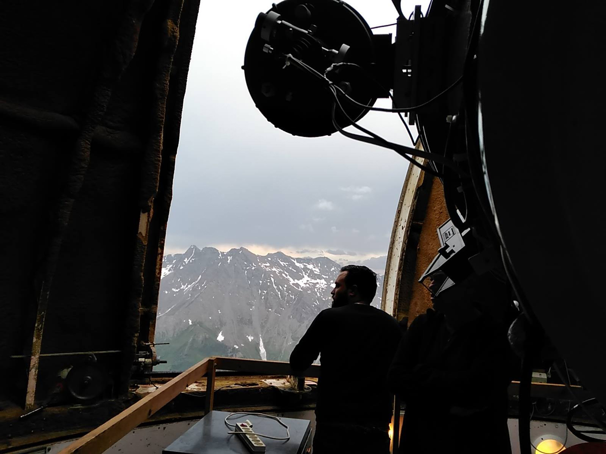

Notre crane s'en souviens, tu te prends une fois la barre dans la tête de nuit tu fais gaffe après. :be:
Note la présence du ballon sur la droite, il est là pour quelque chose. !ph34r!
Merci encore à tous,la prochaine, on collimatera aux petits oignons et on posera plus avec des nuits plus longues, ça devrait être sympa. ;)
Bonsoir
Un post qui mérite le détour... magnifique version de cette bubulle :rolleyes:
La résolution, le seeing et la détection placent cette image parmi les meilleures obtenues par le monde amateur.
