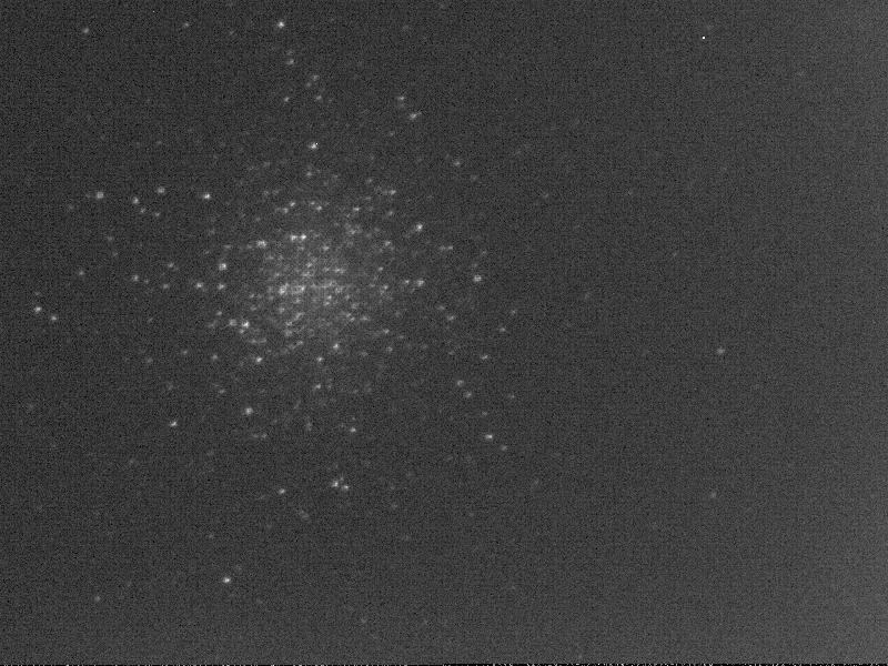

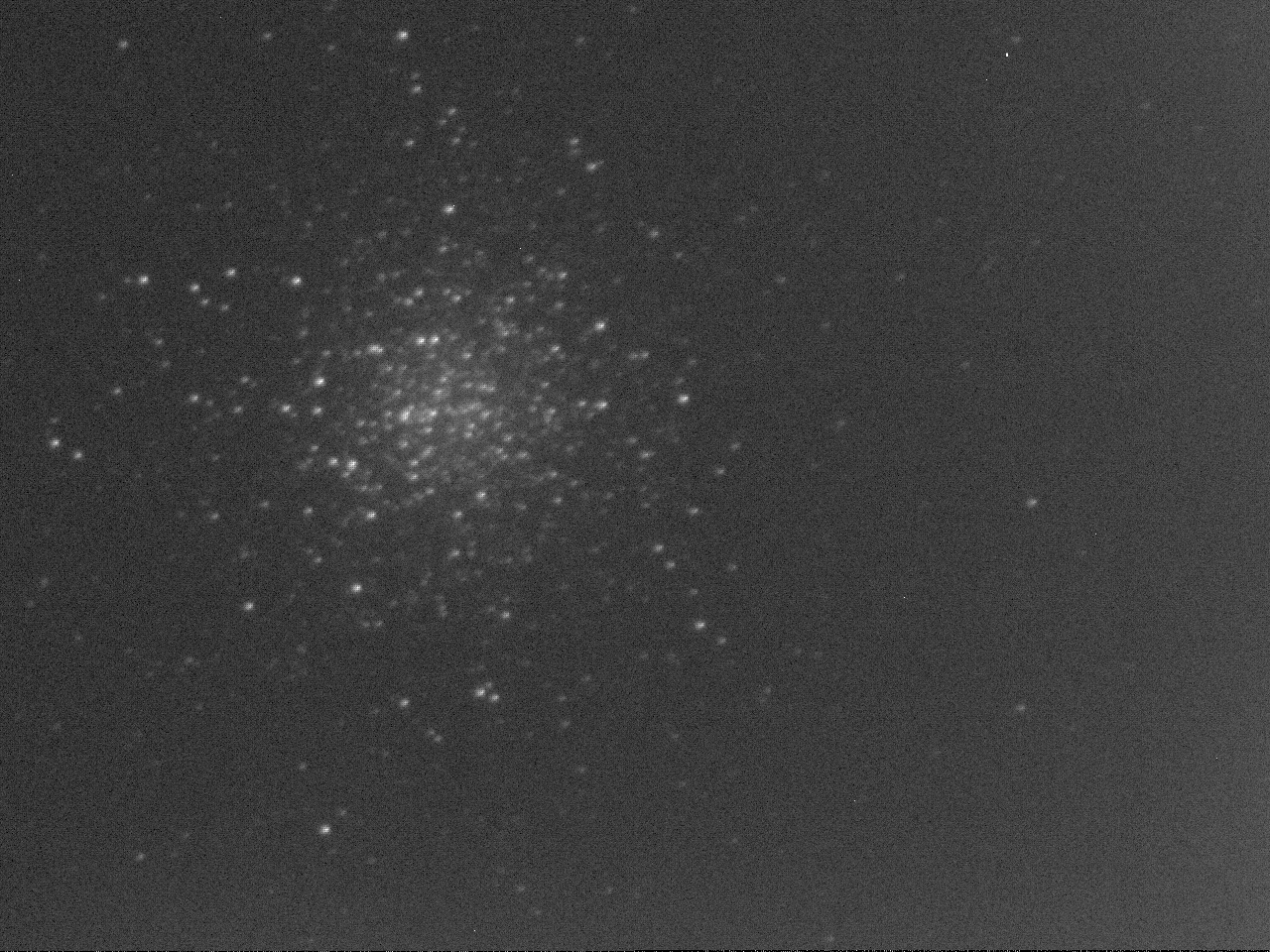

Mais, vers 23h30 la nuit dernière, une accalmie m'a fait faire un jeter de monture sur la terrasse.
1- 1h30 de ciel, puis retour des nuages... en masse!
2- des captures qui ont disparu... donc a creuser plus pour les sequences et sauvegarde.
3- le programme était M13-M27-M57 (voir 2- seul M13 est sur la carte SD).
une brute:

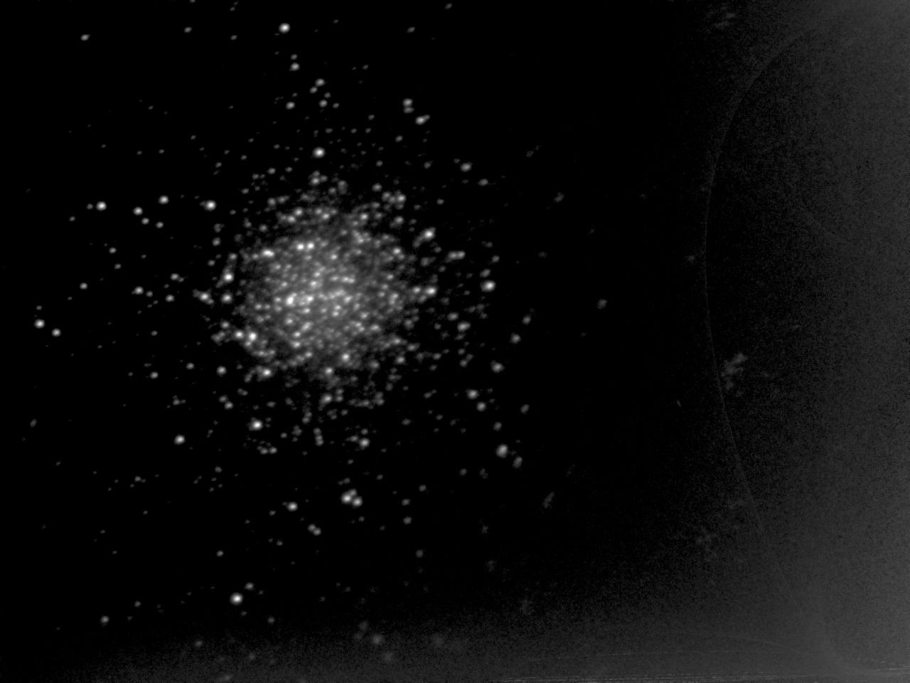

et stack de 1m40s
Le gain devait être dans les 90% pour 5s de pose, si je me souviens bien, aucun DOF,juste stack de brutes.
On y voit donc ampglow / gradient...
La suite, quand le ciel sera de retour, je compte essayer les poses courtes (<2s) et les longues (20 a 25s)... longues pour une Alt-Az.
