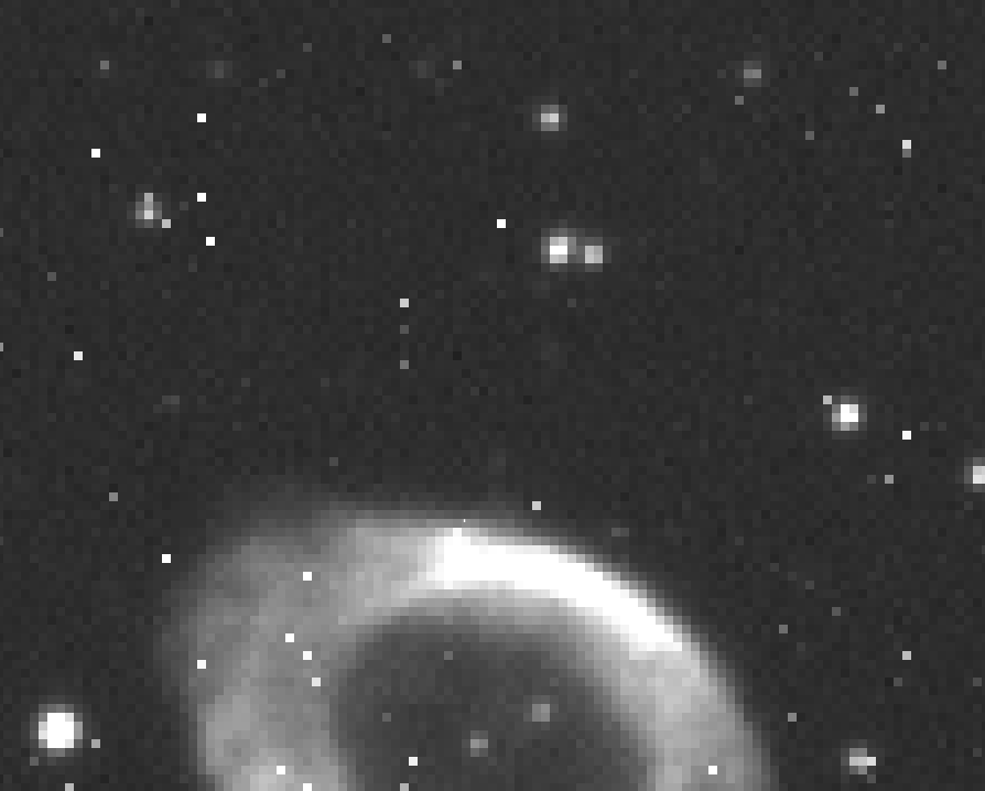

Pour choisir l'échantillonnage de son setup, j'ai cru comprendre qu'il faut le seeing du site divisé par 3. Seulement le seeing je le mesure à partir de la fwhm d'une image prise avec une caméra qui a elle-même un échantillonnage dont dépend la fwhm... :confused:
Bref, ci-dessous une image brute, échantillonnage 1.26"/p, valeur mesurée de la fwhm de 1.9" à 2". A votre avis, je vise quel échantillonnage pour ne pas être limité en résolution par celui-ci (ce qui est clairement le cas sur l'image ci-dessous à mon avis).
Merci par avance, :)
Nathanaël

es-tu bien certain de l'échantillonnage de ta photo ?
Stellarium me donne 3' 48" pour la plus grande dimension de M57, sur ta photo j'estime environ 70 pixels (pas facile de compter et la photo n'est pas entière), ce qui nous donne un peu plus de 3" par pixel, même pour du ciel profond, je pense que c'est beaucoup.
JP
Modifié par Jean-Paul59
Oui, c'est certain. Pixels de 9 microns (KAF1603ME), focale 1280mm (x1.15 avec le paracorr).
Attention la plus grande dimension de la nébuleuse de la lyre n'est pas visible sur cette photo mais plutôt ici ou mieux encore, .
Nathanaël

Désolé, je n'avais pas suffisamment prêté attention, mais il y a tout ce qu'il faut dans ta signature pour calculer ton échantillonnage. Cette photo est donc un crop 'sérieux ' et il est donc difficile de se rendre compte, je pense que quelque soit l'échantillonnage, si on crop trop fort, on voit les pixels.

Si tu veux regarder ce qu'il y a ou il manque dans une image "zoomée", mieux vaut utiliser une interpolation bicubique. Sinon tu risques de vouloir une taille de pixel d'un centième du FWHM pour avoir des étoiles rondes et pas carrées ;-).
Cela ne m'est pas très clair comme les carrés vraiment blancs me semblent plutôt des "hot pixels", alors que les vraies étoiles assez claires me semblent déjà tartinées sur pas mal de pixel. Mais bon, je n'ai pas vraiment regardé toute l'image originale de près.
Ceci dit, tout le monde s'accorde pour dire que moins de 2 pixels par FWHM, c'est trop peu, 2 c'est limite (on ne va pas vraiment perdre tellement en résolution mais même après interpolation bicubique les étoiles ne seront pas toutes aussi rondes qu'elles ne devraient l'être) et que 3-3,5 pixels par FWHM, c'est nickel et même déjà parano.
Mais bon, mieux vaut ne pas se baser sur le seeing "moyen" non plus. Sinon tu vas râler si tu as une nuit avec un seeing tip-top et que ta config t'empêches d'en profiter. Mais viser 3,5x le FWHM qu'on a une fois par an, c'est souvent au détriment du rapport signal/bruit les 364 autres jours, donc il ne faut pas pousser non plus...

Merci pour vos retours.
Comme sur le forum d'en face, j'en conclus que je peux passer à 0.6" sans problème. Temps de poses plus longs mais on peut toujours faire du binning si on est impatient!
Nathanaël
Oui ça parait une bonne valeur. Si tu a régulièrement en dessous de 2", j'aurais dit 0,5" 0,55". Bref des pixels de 3,8u voir 3,1u marcheraient
Mais déjà pour ta photo ci dessus de M57, tu peux encore gagner en faisait du drizzle au traitement. Ça diminue beaucoup l'effet de crénelage et tu gnagne en résolution en cas de sous échantillonnage comme ici.
Ça marche d'autant mieux que tu as beaucoup de brutes et qu'elles sont un peut décalées entre elle à la prise de vue (dithering auto ou autre).
