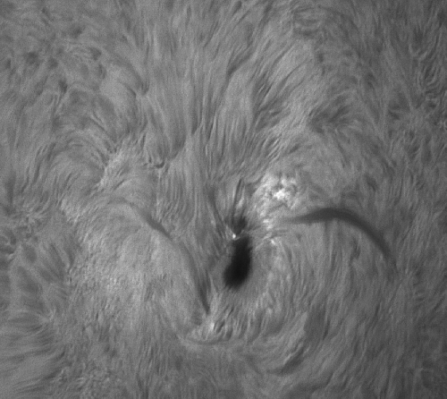

Merci Gérard et Michel,
Michel,Je vais suivre ce lien ,mais j'ai cette ondulation qui passe de droite à gauche inexplicable et impossible à virer avec des flats vu que c'est jamais à la même place c'est encore pire avec.
Le seul truc que je fait ,c'est AS2 .conv ,impg pour l'alignement et PIPP pour le gif.
Je vais tenter virtualDub et addon ,faut-il que je passe par un .avi pour le faire ou directement les images .tif ?

T'as pas été voir mon tuto pour faire les anim ?
Je me souviens plus si Virtualdub accepte les séries de Tif, de jpg oui mais de tif j'ai un doute.
Sinon moi je fais toujours un avi à partir de Registax 5 qui recale déjà très bien les images à la base. Et puis Deshaker fait du bon boulot à la fin.
Va voir mes anim dans mon tuto, tu verras la différence entre les premières et les dernières où ya du deshaker.
