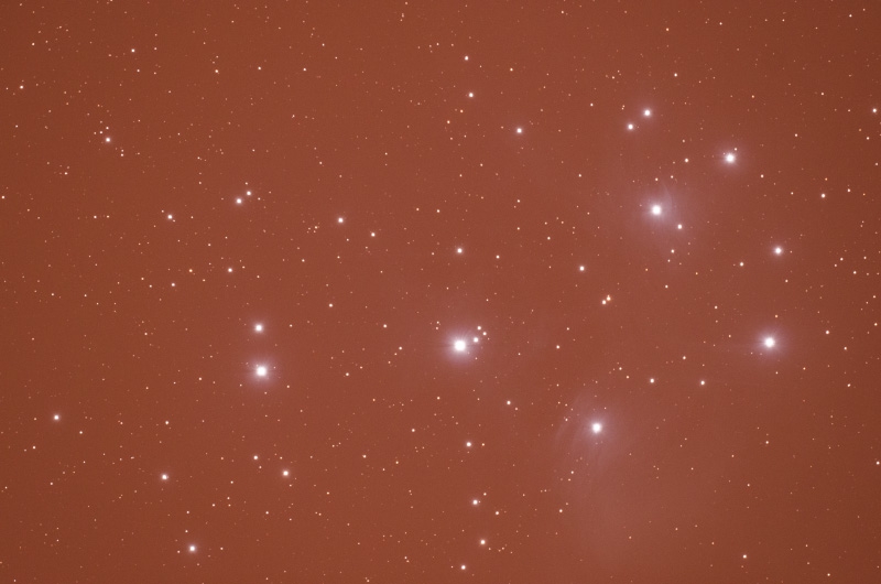

tu as un super ciel très peu pollué, j'aurais pas cru ça possible là ou tu es !
C'est une image JPEG, pré-traitée par l'APN (balance et exposition auto). La RAW est bien différente (120sec). Je pense que je ne pourrai plus faire de poses de 5' ou 10' comme avec le 150/750.
  mbnb24 a dit :
on a l'impression d'un vignettage asymétrique avec une bande plus sombre en bas du champ
Es-tu sûr que ce n'est pas ton écran? Parce que je ne vois pas du tout de bande sombre en bas.
Au contraire, les mesures dans PS avec l'outil pipette confirment (image RVB passée en mono pour la facilité) que le bas est un poil plus clair. La différence entre les coins et la zone de pleine lumière est inférieure à 15%:

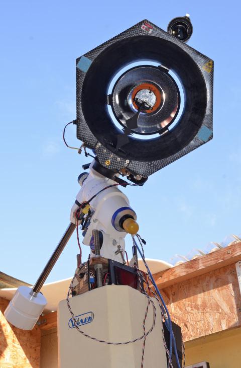

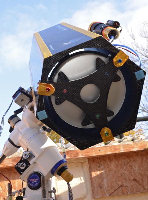

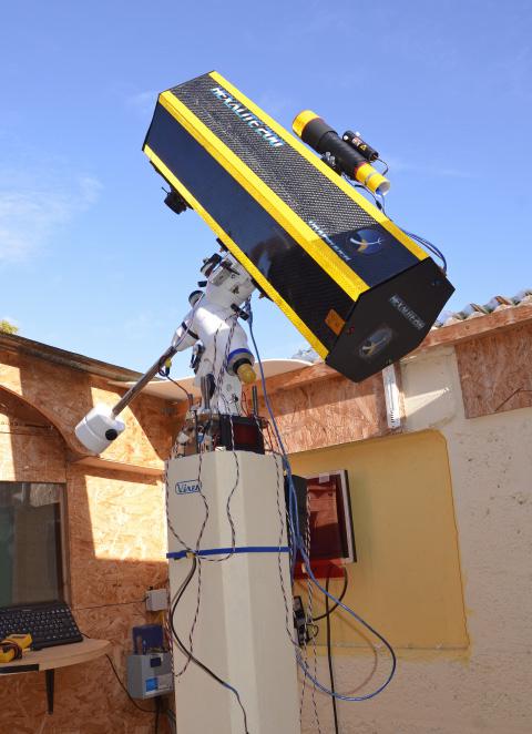

Quelques photos dans l'observatoire, pour profiter du ciel bleu:
:hm:
Le primaire 'respire' dans ce tube assez grand pour ne causer aucune obstruction à l'ouverture.
Avec le pare-lumière en carton pour éviter les retours par l'arrière du barillet:
Miroir tête en bas... ça tient!
Magnifique, un grand bravo !
J'aime bien aussi le bouchon kinder sur le viseur polaire...
Mais au fait...
Un 200mm de moins de 5kg, c'est ce qu'il me faudrait pour ma Neq3 ! :D
Julien
