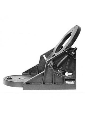

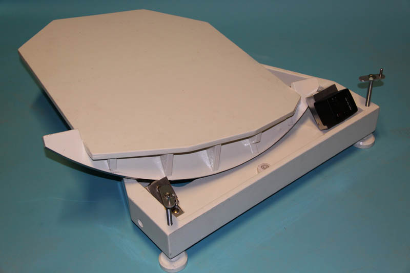

  Citation
Une table équatoriale est quasiment hors de question : ce serait plus un mur équatorial qu'une table, en fait. l'axe d'ascension droite de mon EQ6 est plus proche de l'horizontale qu'autre chose...
Tu ne confondrais pas ces deux principes?
07002_equatorial_wedge-8inch_large.jpeg?v=1456532189
A noter qu'il est plus facile de concevoir une plateforme équatoriale pour un lieu près de l'équateur que vers le pôle terrestre.
(tout l'inverse des cartes célestes tournantes!)
En effet, au pôle, les étoiles tournent en cercle horizontalement au dessus de la tête; et à l'équateur les étoiles décrivent des arcs verticaux.

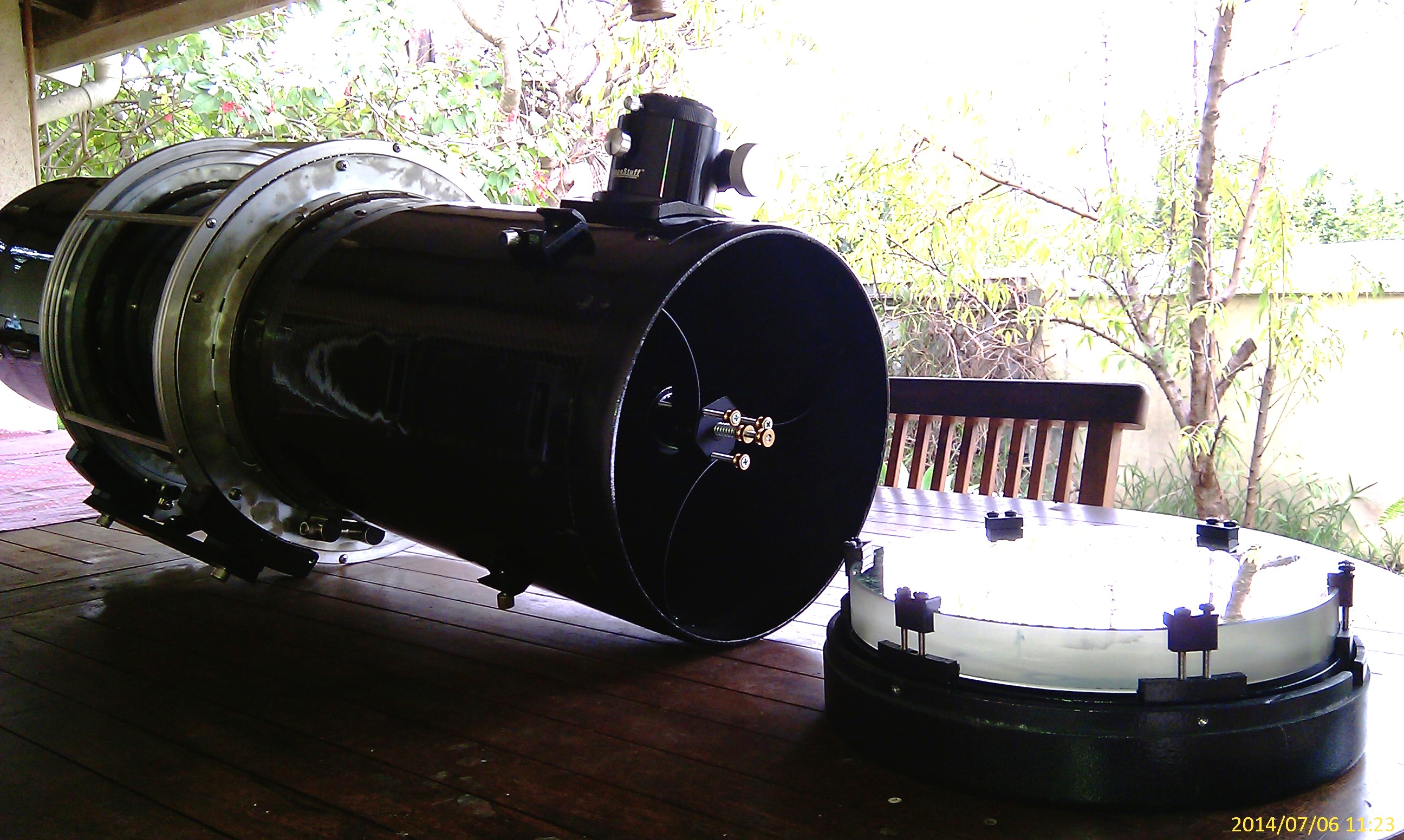

Z80, les pattes sur un Dob ne doivent pas toucher le miroir, et la collimation se fait alors bel et bien la malle en retournant le télescope: le miroir glissera pour se mettre sur deux autres supports de bord.
De nouveau: il y aurait bien sûr moyen de dessiner ça autrement (et sur les Newtons destinés à des montures équatoriales on le fait, ou au moins on limite plus le glissement possible), mais sur les Dobs du commerce, c'est ce que c'est, et je parle d'expérience concrètement.
Si le miroir ne glisse _pas_ pour changer son support de bord c'est d'ailleurs pire. Des miroirs collés sur tous les points, c'est d'ailleurs (heureusement) rare, bien que parfois trois points sont collés pour éviter une rotation des triangles de support.
Modifié par sixela
Le mien est retenu par des paires de vis enfilées dans des "L" retournés en caoutchouc avec une plaquette métallique posée dessus pour les têtes des vis. On peut ajuster le serrage de manière à conserver un jeu résiduel de manière à ne pas contraindre le miroir, mais les 6 pattes disposées tout autour suffisent à maintenir le miroir sur son barillet dans toutes les positions.
En tout cas, les pattes touchent suffisamment le miroir pour le retenir la tête en bas !
J'entends parfois le miroir glisser avec un bruit sec quand le tube se retourne entre un pointage au nord et au sud, mais il a très peu de débattement (moins d'1 mm). Le bruit est amplifié par les 3 triangles métalliques portant chacun 3 plots intercalés entre le barillet et le dos du miroir (méthode JML). Les plots n'adhèrent pas et ne retiennent pas le miroir. Cependant, les triangles sont simplement posés sur des têtes d'écrous borgnes en inox via des trous percés au bon endroit dans les triangles. Pas besoin de les retenir, le jeu en hauteur n'est pas suffisant (grâce aux pattes) pour qu'ils se sauvent. Il y a juste une vis qui dépasse et les retient par un trou (avec du jeu) pour les empêcher de tourner sur eux-mêmes. J'ai d'ailleurs dû rallonger les vis des pattes pour accomoder la hauteur supplémentaire.
Mais d'origine, le miroir était simplement posé sur 3 plots en liège, il me semble.
Les dobsons en tube plein utilisent généralement les mêmes barillets, avec les pattes, etc. Les dobsons à tubes Serrurier étant généralement plutôt orientés vers les gros diamètres utilisent certainement des systèmes différents.
Mais jusqu'au 300 mm, le système des pattes est plus répandu. Ou était, éventuellement. Jusqu'à il n'y a pas longtemps, 300 mm était le plus gros diamètre couramment disponible en tube chinois.

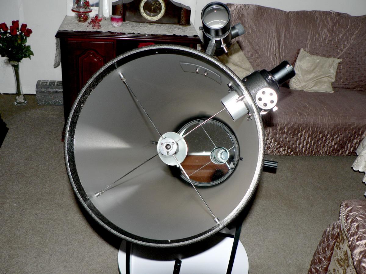

Voilà un miroir d'Orion XT12, par exemple :

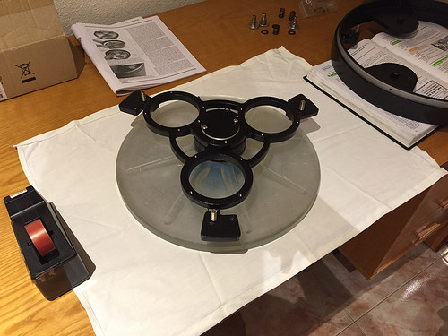

Et un autre dobson 300 qui montre bien ses 3 pattes :
Le mien est plus petit mais il a 6 pattes identiques à celles-là...
Allez, une photo aussi pour compléter la collection, qui montre les vis rallongées :
Tiens, j'ai aussi retrouvé une photo du bricolage :
A priori, c'était les vis d'origine sur cette photo, j'en ai mis des plus longues par sécurité parce qu'elles ne pouvaient plus s'enfoncer suffisamment pour ne pas avoir de jeu latéral.

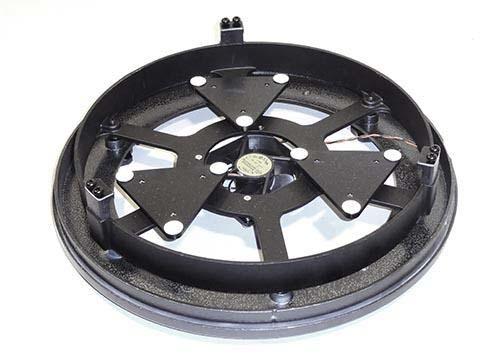

Ils sont adeptes du même système chez GSO, voici un barillet de dobson 300 (à 3 pattes) :
Par contre, je n'avais pas fait gaffe, mais pour les diamètres supérieurs, ils semblent avoir assez rapidement adopté les miroirs coniques maintenus par le centre, voilà un miroir de 350 (XT 14) :
Celui-là non plus de risque pas de bouger si on le retourne... ;)
En même temps, c'est logique, ils ont été prévus pour être transportés, mais n'étant pas spécialement compacts (celui-là possède une structure Serrurier sur une caisse primaire tubulaire assez haute qui ressemble à celle du LightBridge du constructeur concurrent) comme pourrait l'être un Obsession ou un ES qui peuvent se ranger de manière à former une caisse compacte, ils sont souvent transportés couchés sur un siège de voiture... Donc il est logique qu'ils aient prévu d'empêcher le miroir de se casser la gueule ! :lol:
Modifié par Z80
  sixela a dit :
Sur le seul 12" GSO que j'ai démonté le miroir était collé sur les 9 points des triangles. Voir la photo de Z80, les pastilles blanches font un peu moins de 2cm et c'est du double face assez costaud : j'avais galéré à décoller, craignant même de casser quelque chose...
  Z80 a dit :
C'est pour ça que c'est fait, mais c'est même pas sensé toucher et juste être une sécurité pour retenir le miroir (durant le transport surtout, quand le tube est couché)
  Citation
Donc la collim est morte. C'est bien pour ça qu'il ne faut pas retourner le tube durant l'observation...

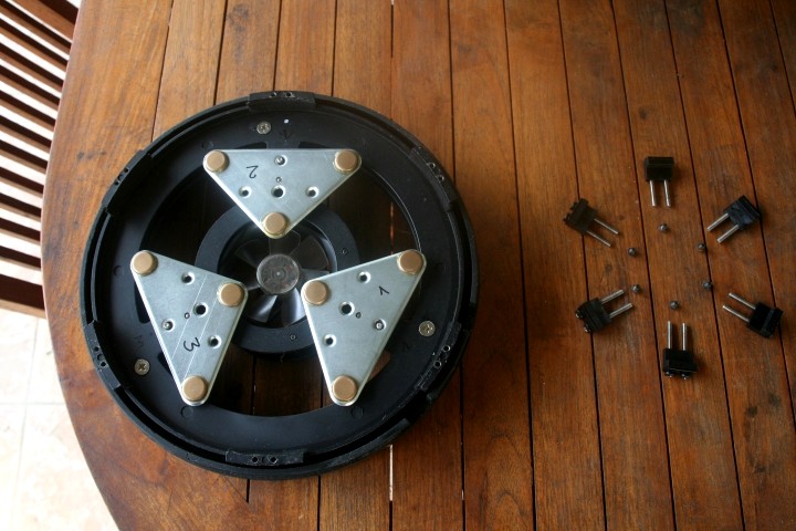

  popov a dit :
Salut Damien ! :)
Effectivement, j'avais eu la surprise avec ce GSO, une galère pour ôter le miroir ! :rolleyes:

C'est quand même bizarre de construire un barillet flottant 9 points pour ensuite coller le miroir dessus ! :o
Surtout qu'ils ont mis des pattes pour le retenir... Ca n'a pas de sens ! :lol:
  popov a dit :
Ben oui, mais l'empêcher complètement de bouger reviendrait à le retenir en faisant en sorte que les pattes touchent le miroir, justement...
Le cerclage n'est pas parfaitement ajusté à la circonférence du miroir pour ne pas le contraindre. Ils ont bien collé des bandes feutre, mais l'idée reste de laisser du jeu, et jeu il y a, même extrêmement léger.
Le tube est monté sur une équatoriale allemande, donc bien sûr qu'il se retourne selon l'angle de déclinaison... Y a pas le choix !
Après, la collimation n'est réellement perdue que si on diverge de l'axe optique. Théoriquement, une légère translation est bien moins grave qu'un décalage angulaire. En tout cas, c'est ce qu'explique Howie Glatter dans la description du fonctionnement du Parallizer.
D'ailleurs, si tu n'emploies pas un P.O. à serrage concentrique, je te parie que quand tu serres ton oculaire, il prend plus de décalage latéral que n'en prend mon miroir en basculant. On parie ? ;)
D'ailleurs, je suis persuadé que je ne peux pas centrer le spot de mon laser de collimation avec une précision meilleure que le léger déplacement latéral de mon miroir sous son propre poids... Donc je veux bien qu'on encule des mouches mais restons raisonnables, je ne vais pas contraindre mon miroir juste à cause de ça !

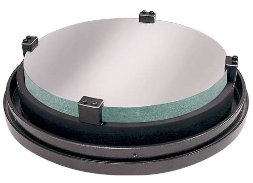

  paradise a dit :
Sur mon ES actuel j'ai pu voir que des sangles retenaient le miroir, logique puisqu'il n'y a pas de brides.
Oui, dans ces diamètres, on arrive à des miroirs trop lourds pour être retenus par de malheureuses pattes en caoutchouc... Le système à sangle est typique des caisses de primaire de dobson Serrurier, à débattement limité à 90° et conçus pour être démontés et transportés à plat.
Les modèles "à pattes" restent des tubes ou des demi ou tiers de tubes plutôt prévus pour être transportés couchés.
Mais dans ce cas, j'en reviens à ma remarque initiale : sur ces petits tubes, ils auraient simplement pu ne pas fermer l'avant du rocker et laisser l'instrument libre de pivoter sur 180°, ça ne mangeait pas de pain. D'ailleurs, toutes les monture de Den le permettent.
  Z80 a dit :
Exactement, d'où ma surprise à l'époque... D'autant que les pattes serraient bien le miroir.
Le coller devait sans doute être, dans leur idée, une sécurité supplémentaire.
Le miroir de mon ES actuel est retenu par des sangles non tendues, il n'y a pas de pattes et semble libre, mais j'attends des infos avant d'oser le sortir de la boîte pour le nettoyer, j'ignore encore s'il peut y avoir un souci pour l'ôter et surtout bien le remettre en place.
[HS on] Si des possesseurs d'ES peuvent m'envoyer ces renseignements par MP, je les remercie d'avance ! ;) [HS off]
Modifié par paradise
Oui il faut absolument virer ces pastilles qui collent le miroir aux triangles et remplacer toutes les touches tant qu'on y est, j'ai opté pour des caches de vis arrondis qui réduisent la surface d'appui et permettent au miroir une liberté latérale.
Le top est de coller deux touches à 90° sur le contour du barillet pour que le miroir vienne en appui latéral au lieu de venir prendre appui sur les brides caoutchouc, celles-ci ne devraient servir que de sécurité pour que le miroir ne s'échappe pas lors du transport ou en cas d'observation proche de l'horizon (pas pratique cela dit)... Mais il faut placer ces touches pour qu'elles viennent au contact au centre de la hauteur de la galette et qu'elles conservent le miroir centré dans le tube...
Et tu as déjà pensé à vérifier si la collimation est encore toujours la même?
  disciplus55 a dit :
je compte sur le forum pour répondre à ses futures questions
Et oh t'as vendu ton bazar donc maintenant t'assumes !
:na:
  sixela a dit :
Il est possible aussi que le petit "ping" métallique provienne simplement d'un des triangles qui se décolle légèrement de l'arrière du miroir. Ils sont posés sur une demi-sphère métallique et retenus en rotation par une vis traversante passant dans un trou légèrement plus grand, donc il peut y a voir un très léger jeu, et ils sont un peu lourds (renforts de sommier en acier).
Ce n'est donc peut-être pas non plus tout le miroir qui bouge à mon avis. Il faut quand même dire qu'il n'est plus retenu par le cerclage en fonte d'alu avec ses bandes de feutre à cause du rehaussement provoqué par les triangles, mais uniquement par les parties verticales des pattes. Elles sont au quasi contact de la tranche du miroir, et justement, les vis plus longues leur permettent de rester en place bien droit, et donc de résister au poids du miroir.
Evidemment, ce système est réservé aux miroirs épais de petit diamètre, on voit bien les choix qui ont été faits par les constructeurs au delà de 300 mm. Peut-être jusqu'à 350 exceptionnellement (il faudrait voir comment se présente celui d'Orion Optics).
Concernant le jeu dans les P.O., regarde la marge qu'il y a sur un serrage classique à deux vis, le jour est tout de même important. Sur les serrages à lame de laiton, c'est généralement cette lame ressort qui accroche les encoches de sécurité des jupes des oculaires, sinon, la bague périphérique possède aussi du jeu, mais on a l'impression que ça entre au chausse-pied parce que la lame vient se mettre dans le passage.
Il n'y a vraiment que les corps de pointeurs laser usinés par Howie Glatter (et peut-être aussi Hotech ou quelques autres que je ne connais pas) qui entrent en poussant l'air comme un piston. Et encore, il y a forcément du jeu, sinon ça serait impossible à enfiler sans un appareil pour le centrer.
