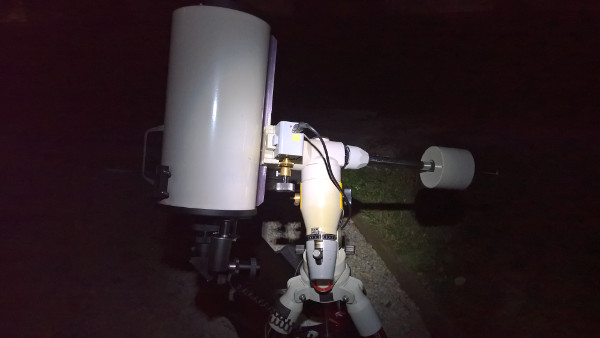

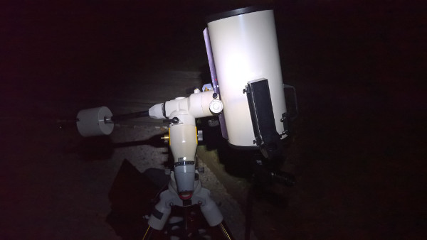

Je reviens d'une sortie astro et j'ai constaté un problème avec ma monture CG5, le suivi A.D ne fonctionne pas lorsque le télescope est orienté d'un certain côté de cet axe. Des photos sont plus claires que des explications :
Là le suivi A.D marche
Là le suivi A.D ne marche pas
Si je tourne la molette de l'axe A.D le télescope est libre de bouger. J'ai aussi vérifié que le contrepoids était à la bonne distance mais c'était bien équilibré.
Il semble que ce soit un problème mécanique car je vois bien le moteur tourner.
Auriez-vous une idée ?
Merci.

En voyant tes photos je suis certain que tu es loin du bon équilibrage sur l'axe déclinaison, le Rumak est beaucoup trop en arrière!
Et comme cela influe sur le tout...
Ton Intes ne devrait pas bouger d'un poil tous freins dé-serrés quelque soit la position.
A mon avis ce n'est pas le cas.
Et avec un telrad assez lourd et le reste de l'attirail, le centre de gravité doit se trouver je ne sais où mais loin du croisement des axes de la monture, d'où les emmerdes.

Sincèrement non, impossible en roue libre!
EDIT: je me trompe peut-être, vu que je suis habitué avec un renvoi coudé 2" et des oculaires relativement lourds, mais vérifie (et dis-moi!) Le télescope me semble tellement mis trop en arrière???
Modifié par syncopatte
Ben voyons, il pointe le zénith!!!!
Avec le centre de gravité pointé vers le nadir!
Dans cette position "roue libre", il tient quand tu vises l'horizon?
Et alors ? C'est sur l'axe de déclinaison ça, et il était équilibré aussi !
L'équilibrage des deux axes c'est le premier truc que j'ai vérifié, et que je vérifie à chaque sortie astro après avoir monté les accessoires sur le tube.
Modifié par src386
Bon, désolé, mais le déséquilibre en dec peut parfaitement expliquer le problème:
- là où le suivi est bon (première photo): le déséquilibre (supposé) en dec aide le moteur AD.
- là où ça ne va pas (deuxième photo): le déséquilibre (supposé) en dec contrecarre le moteur AD.
Cela semble logique et je t'invite à re-vérifier cela.

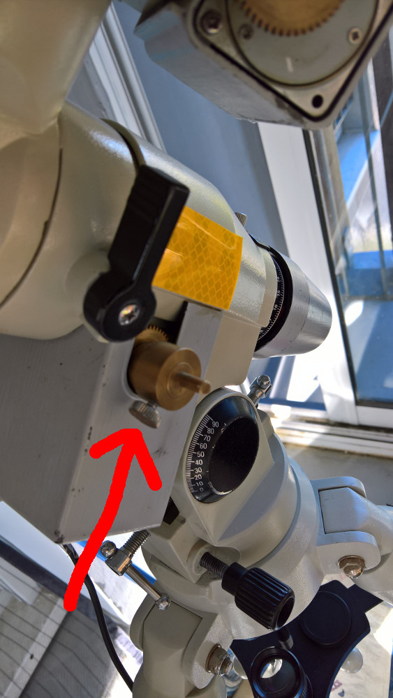

Du nouveau.
J'ai monté l'ensemble à la maison et fait quelques essais.
En fait j'ai resserré la petite vis ci-dessous :
Elle était déjà serrée mais je lui ai remis un coup (à la main, pour pas trop forcer)
Et le suivi A.D semble à nouveau correct !

La "petite vis" s'appelle un embrayage ... alors si c'est pas serré, ben ça n'embraye pas ... !
Tu veras pas la vsf sans démonté. Pour rester sur le mon fil ;) il te faudra démonter le cache du moteur AD qui contient entre autre l'électronique. c'est pas tout à fait la meme que la mienne alors ça peut être différent. Quand tu aura démonter le cache, il y a juste derrière le moteur, un peu en dessous 3 vis btr, 2 poussantes de part et d'autre de la tirante, elle servent à régler la position de la vsf sur la roue dentée.
Il va te falloir faire un peu de démontage pour régler ça. Il y a plein de tuto ici et là sur le web. Un jeu de clé btr devrait suffire. Elle pas compliquée la CG5.
Mais bon peut être y a t il une autre raison moins "compliqué" mais perso je vois pas.
je serai plutôt de l'avis de syncopatte. Ton tube me parait trop en arrière ;)
Mets les contrepoids en bas et commence par équilibrer la Dec .Lorsque tu manipules
ton tube il doit rester là où tu la mis, ensuite tu bouge la RA à la main et ton tube doit rester dans la position initiale par rapport aux contrepoids. Quand c'est ok , tu repositionne le tout avec contrepoids
en bas et tu passe à la RA . Un léger déséquilibre vers l'Est permet de maintenir le contact
avec la vis sans fin parceque , quelque soit l'bjet visé , seul le moteur RA assure le suivi ;)
Si tes embrayages non pas de jeu , c'est tout bon , sinon régle la pression pour que le contact
soit bon .Pas de backlash en DEC ou minimum , en RA le moteur étant toujours en appui un petit
backlash est secondaire . Pour avoir eu une CG5 , ce principe fonctionne bien.
