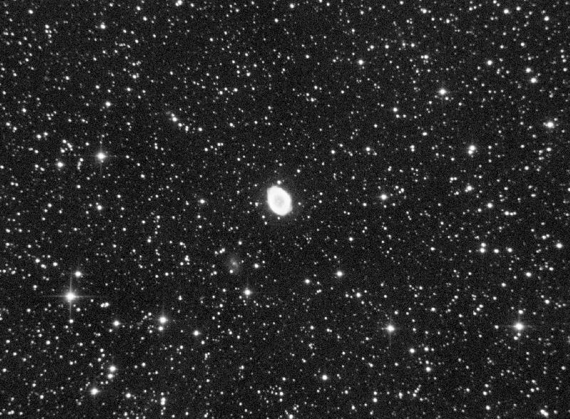

je me suis aperçu depuis quelques temps que j'avais un petit problème sur mes photos.
Après contrôle, rien n'est desserré, la collim est bonne au cheshire et au laser.
Je mets une brute ce sera plus parlant.
On distingue nettement une élongation des étoiles dans la diagonale haut,gauche/bas,droite et quasi
rien dans l'autre diagonale.
En y regardant de plus près, le problème était déjà là sur d'ancienne photos mais moins prononcé.
Est-ce qu'un tilt sur PO peut provoquer ce genre de défaut ??
Bref, une idée ??

Comme tu dit, ce n'est qu'une brute, il faut appliquer un traitement.
En planétaire, on a le même soucis.
Tu n'a pas fait qu'une photo? ou c'est une photo finale traitée, là, c'est différent.

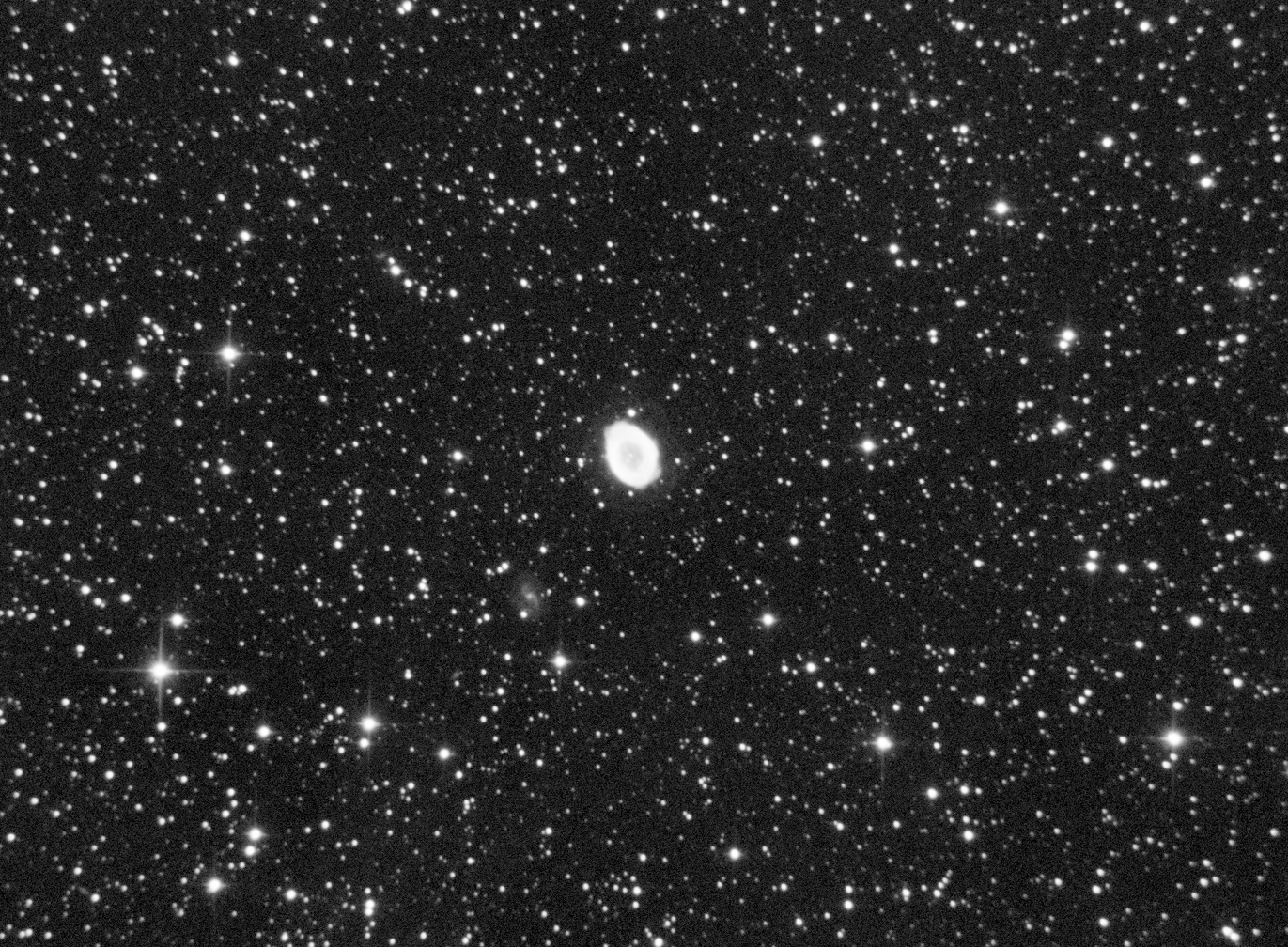

ça ressemble en effet à une sorte de tilt, mais vu que c'est dans la diagonale et rien sur les bords, est-ce que ça ne pourrait pas être les pattes de fixation de ton miroir qui seraient un peu trop "contraignante" ?
Même sur la couche rouge 12 x 5 min le problème est flagrant.
Mais quelque soit le temps de pose le problème est visible , 10 s ou 5 min.
Je n'avais pas pensé à une contrainte sur le primaire car il me semblait que le symptôme
était des étoiles triangulaires.

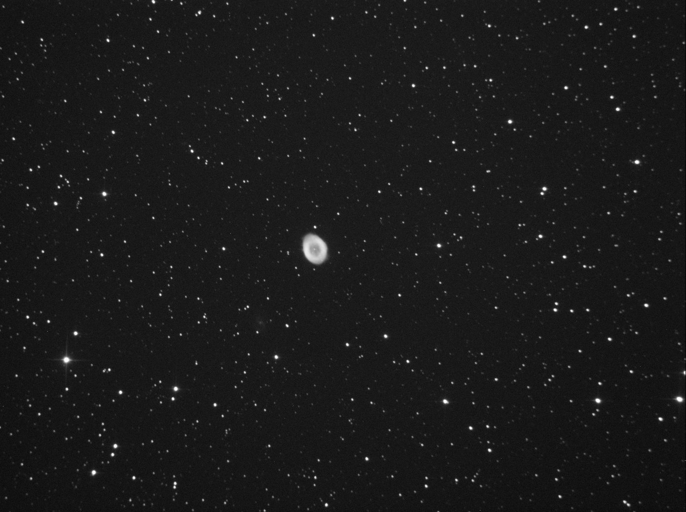

tourne un peu ton tube dans ses colliers , si le défaut est identique
cela peut venir de ta caméra , capteur pas bien orthogonal à l'axe de visée du tube
