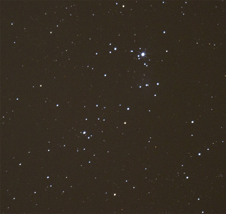

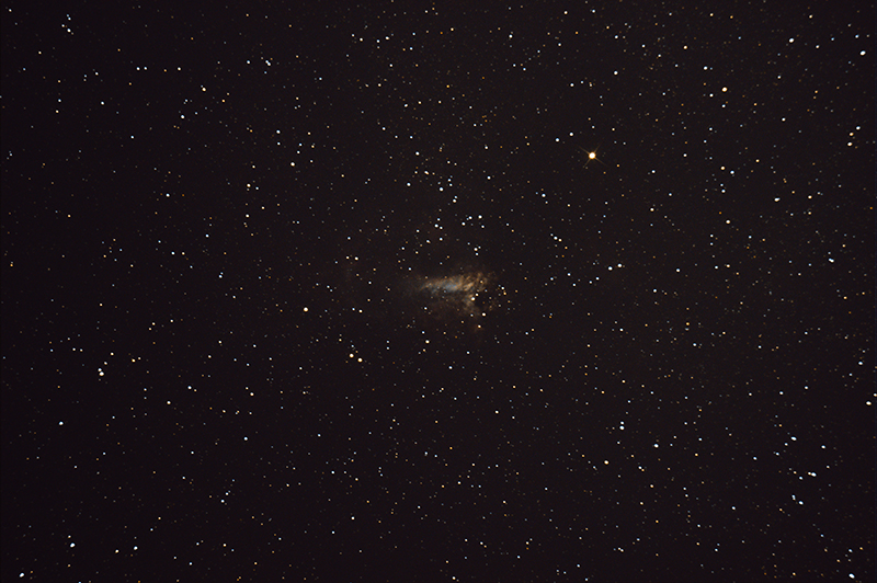

j'ai pu remarqué au cours de mes essais que malgré la magnitude/brillance de surface d'un objet CP certains sont bien plus visibles que d'autres, pour exemple NGC 2264 (nébuleuse du Cône) d'une magnitude de 3.90 / brillance de surface 8.25 qui est tout à fait invisible avec mon matos (Stellarium ne m'indique peut être que la magnitude de l'amas d'étoiles?), tandis qu'NGC 6618 d'une magnitude de 6.00 / brillance de surface 13.44 ressort quant à elle plutôt bien. Je pense comprendre qu'il s'agit (du moins en grande partie) des filtres de mon APN (100D) qui ne laissent pas passer certaines parties de la bande spectrale mais ne prévoyant pas de dé-filtrer l'appareil à court terme j'aimerai savoir s'il est possible de s'appuyer sur certaines données afin de déterminer au préalable quelles cibles me sont réellement accessibles en terme de bande spectrale avec ce genre d'APN.
Un brut tout crado de 120" sur NGC 2264
Un petit essais de 4x120" sur NGC 6618

Bonjour Obee,
Je crois que le problème vient du fait que ce que tu appel NGC 2264 ne comporte pas seulement la nébuleuse du Cône, mais la nébuleuse du Cône + l'amas de l'Arbre de Noël.
Le tout pour un diamètre de l'ordre de 20'
L'ensemble des deux a bien une magnitude de 3.9 et une brillance de surface basse (et donc lumineuse).
Pour ce qui est de la nébuleuse du Cône seule, je n'ai pas les valeurs de magnitude/ brillance de surface mais elles doivent être beaucoup plus élevées.
