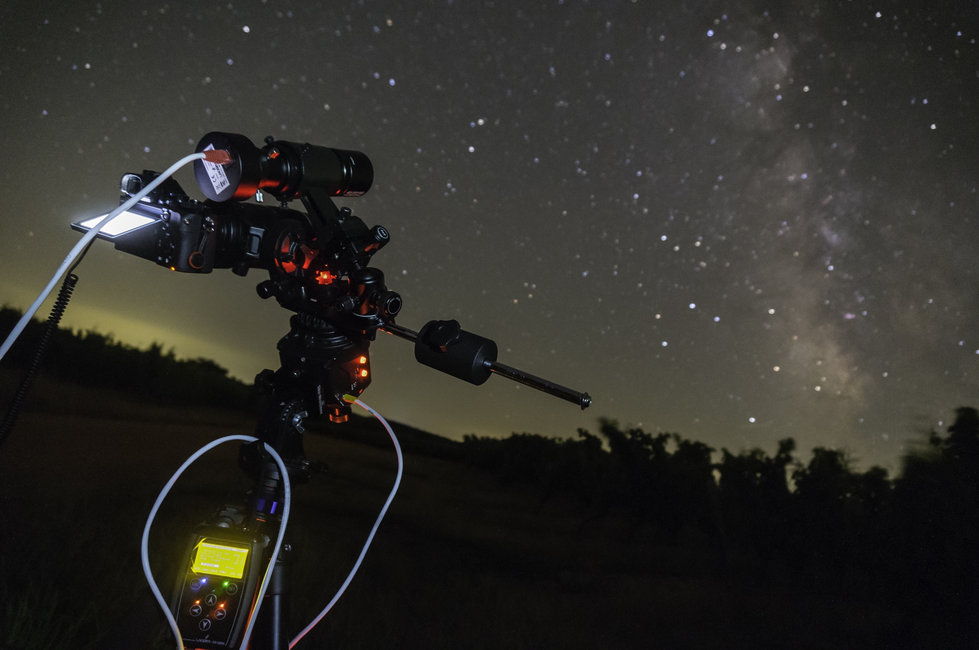

Et c'était l'occasion de refaire les réglages de mon petit setup :
- A7Sa à 3200 ISO
- Star Adventurer
- Nikon 300 mm à f4
- guidage avec Lacerta MGENII et mini Orion guide-scope (grosse galère pour trouver le bon backfocus et faire la mise au point, c'était un peu l'objet de la sortie, ça m'a pris 3/4 d'heure, mais c'est fait et on n'y reviendra plus ;-) ).

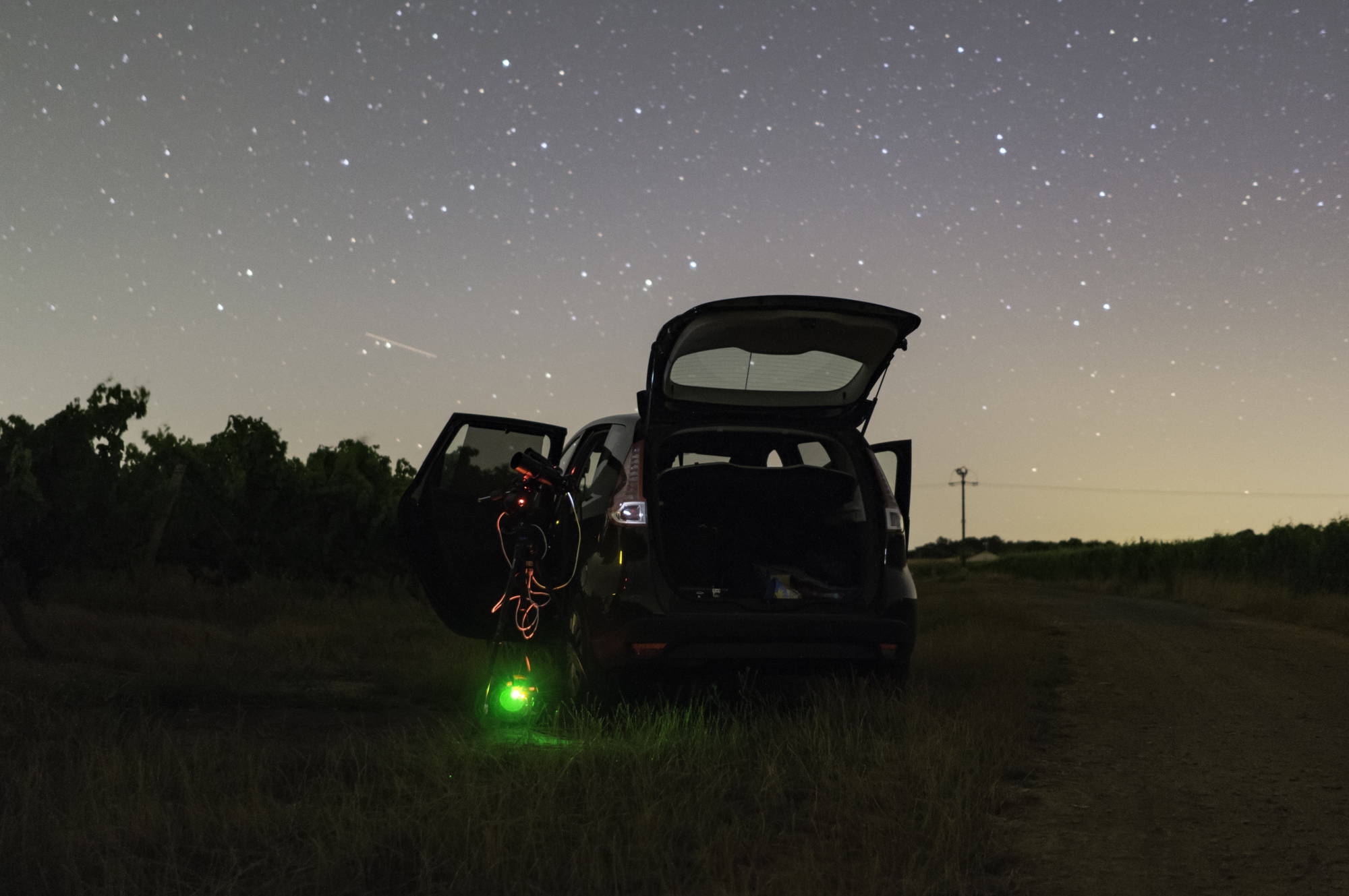

Grosse surprise en arrivant sur mon site : un vent de ouf.
Je ne me décourage pas : je mets le bon vieux Scenic en travers, j'ouvre les portières, et ben c'est super efficace comme par-vent !

Le setup :
Le pare-vent :

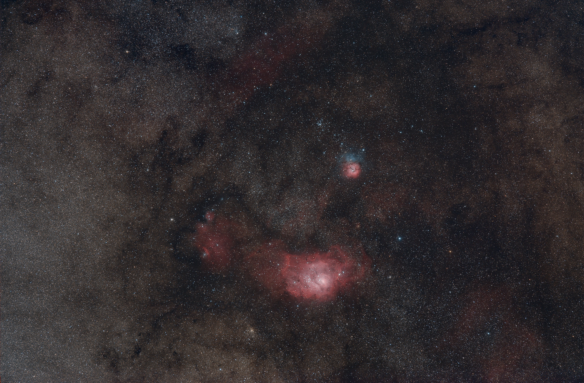

La tof :
Et en full sur AB :

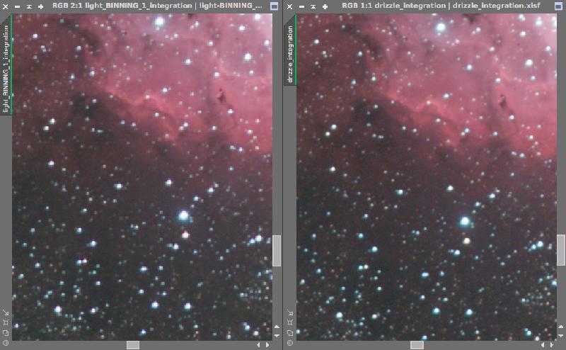

Je pense depuis que j'ai découvert le "drizzle", que c'est une fonction à employer systématiquement avec l'A7S, les résultats n'en seront que meilleurs : aspect des étoiles, détails, et peut être même la gestion du bruit.
Voici des comparaisons des brutes d'empilement sans et avec drizzle x2 avec PI.
On voit clairement le gain de définition et de qualité à venir pour l'image finale.
Par contre les fichiers sont plus volumineux :be:

Oui, perso le drizzle est systématique car il améliore l'aspect des étoiles (même avec un nombre de poses réduit) et me semble plus simple à traiter.
jb
Complètement d'accord, l'image étant plus fine, les traitements des étoiles (génération de masque notamment), du bruit où des zones de fins détails est plus simple, et le rendu bien meilleur à la fin.
Superbe David, franchement bravo... Comment fais tu pour avoir des étoiles si fines ?!
Valentin
Comme indiqué précédemment, un drizzle x2 !
Comme tu peux le voir, les étoiles sont moins empâtées, moins d'aberrations, plus rondes.
Le masque en est d'autant plus précis.
Ensuite une petite déconvolution et une réduction très légère.
Voilou.
