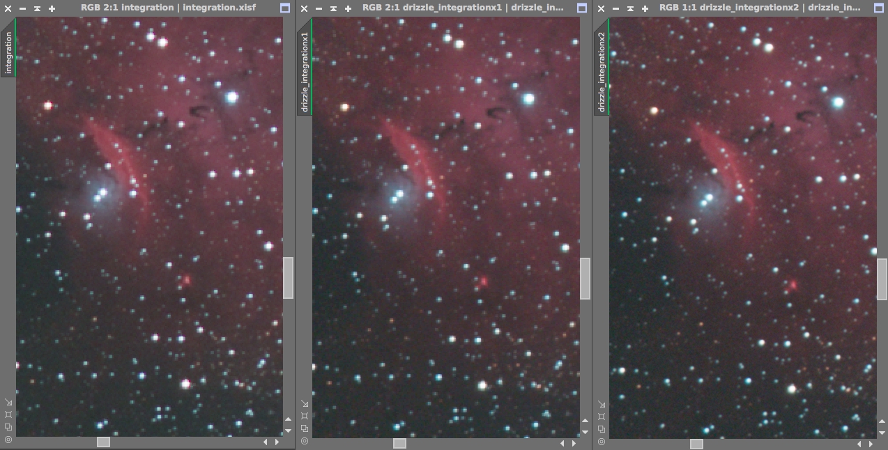

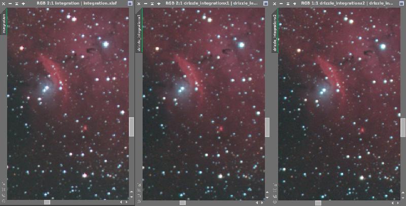

Avec les conseils de Philippe, voici la comparaison d'empilements (non traités, juste un STF) sans, et avec drizzle x1 et x2.
Dans tous les cas, le drizzle améliore considérablement la qualité des étoiles, et un peu le rendu général.
Par contre c'est plus long à empiler :be:
Aller, je lance un drizzle x3 juste pour voir, et je vais me coucher !:dort:
avant de lancer un drizzle x3 qui ne sert pas vraiment à grand chose à moins d'avoir 500 images, essaye plutot les (nouveaux) paramètres du drizzle, comme les trucs avec le kernel... ;) La aussi, il y a des différences :cool:
