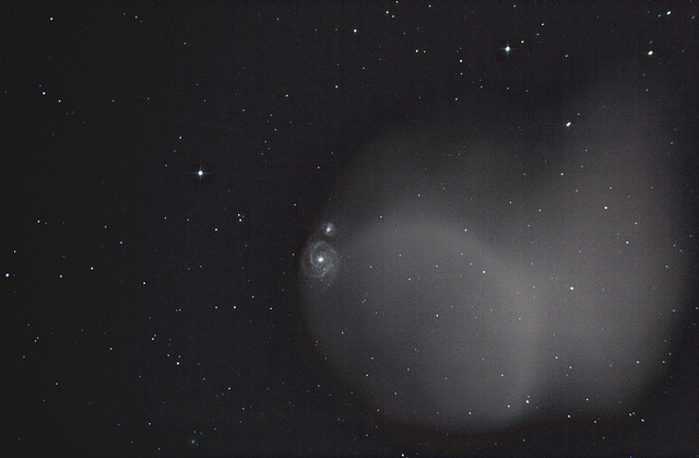

Ayant récemment acquis mon setup astrophoto, j'ai passé la nuit d'hier a me familiariser avec le matériel, et particulièrement la mise en station via la raquette Synscan de ma HEQ5 PROGOTO ( je n'ai pas accès à la polaire depuis mon balcon).
J'ai commencé la mise en place du matériel vers 22h30 et 3h plus tard j'avais (enfin !) une mise en station à peu près correcte... éprouvant !
Du coup après l' effort vient le réconfort, je décide de tester ma mise en station sur M51.
SW 150/750 - HEQ5 progoto - Canon 750D non modifié
21 poses de 60sec à 800 isos :
15 darks
20 offsets
pas de flats...
m51

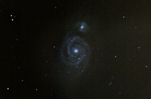

Et une version cropée encore plus moche :p
m51 cropée
Bilan :
-Beaucoup de bruit, pas assez de temps de poses bien-sur.
-Beaucoup de pollution lumineuse ! A 800 isos mon fond de ciel monte à 12%, ce qui me semble beacoup. Peut-ètre baisser les ISOS ? qu'en pensez-vous ?
-Un terrible halo (flare) sur l'image pré-traitée, certainement dû aux lampadaires de la résidence.
-Un fort vignettage, il faut absolument que je trouve une technique pour faire des Flats, et surtout prendre le temps de bien les faire.
-Un fond de ciel trop sombre, mais qui cache la misère du halo et de la pollution lumineuse...
-Une MAP pas forcément optimale, FWHM à 6.2 en moyenne.
A refaire dans de meilleures conditions, maintenant que j'ai compris la procédure de mise en station via la raquette de la monture.
Si vous voyez des défauts majeurs que je n'ai pas cité, n'hésitez pas à me les dire.
Merci.
Modifié par Nibuam

Mmmh, vu la tâche j'ai déjà vu ça chez Zacar_spirit avec son 550D, une tâche très similaire qui après de nombreux test s'avère venir du capteur. Par contre impossible de savoir pourquoi le capteur fait ça.
On aperçoit d'ailleurs que la trame du read noise sur la tâche est très présente alors que si ça venait d'un gradient dut à une lumière intense à proximité, on verrait moins le read noise sur cette partie.
Pour le reste, tu as à mon avis un problème de collimation (étoiles allongées sur la droite de la photo).
Ça semble être de la coma mais puisqu'elle n'est pas homogène sur la photo (sauf si un crop a été fait) c'est un soucis de collim. De ce fait, la MAP n'est pas le point sur lequel il faut s'attarder en premier lieu.
Et pour finir ne baisse pas les ISO, tu ne ferais que faire monter le read noise qui est assez horrible sur les canon. Il faudrait au contraire augmenter les ISO à 1600 : http://www.photonstophotos.net/Charts/ReadNoise_e.htm#Canon%20EOS%20750D
Ou alors monter tes temps de pose, mais si tu n'as pas d'autoguidage sur ta monture, je ne pense pas que ça donnera de bons résultats.
N'hesites pas à faire du dithering ne serait-ce que manuel, ce serait une première mesure efficace pour diminuer la trame du read noise.
Sinon bien joué pour une première photo !!!

Bon j'ai un début de piste pour le halo visible sur ma 1ere photo. J'ai effectué une série de darks, en positionnant le porte oculaire en direction d'une source de lumière, et j’obtiens le même problème!
Donc le soucis n'est pas tant le lampadaire ( même si s'en est en tout de même) mais plutôt mon raccord entre le télescope et mon APN.
J'utilise une bague T2 standard, que je visse sur le file T2 du porte oculaire fournis sur mon 150-750 DS skywatcher.
Le raccord semble un peu petit et il y a surement un léger jour entre ma bague et le raccord je pense.
Quelqu'un a déjà rencontré ce soucis ?
Dois-je acheter un autre raccord T2, et lequel ?
Si tu trouves j'en connais un qui sera content de savoir d'ou ça peut venir. Mais de ce qu'il a testé ça semblait vraiment venir d'un puis de lumière venant de l'APN lui même. Donc soit une mauvaise isolation du boitier vis à vis d'une source de lumière pouvant provenir de l’extérieur, soit une source de lumière type diode de l'APN, ou l'écran lui même qui fuite vers le capteur.
Mais la source de l’extérieur est quand même l'hypothèse la moins probable dans la mesure ou le symptôme c'est produit en environnement bien noir.
De mon coté, j'ai fait des dark test de 30sec avec capuchon sur l'apn sans objectifs, avec apn sans capuchon dans une boite fermé et avec apn et sa bague sur le télescope. Tous étaient parfait sauf le dernier. J'en ai donc conclu que c'est le raccord au télescope qui doit laisser rentrer de la lumière, sachant que la tache change suivant comment est pivoté l'apn dans le porte oculaire.
