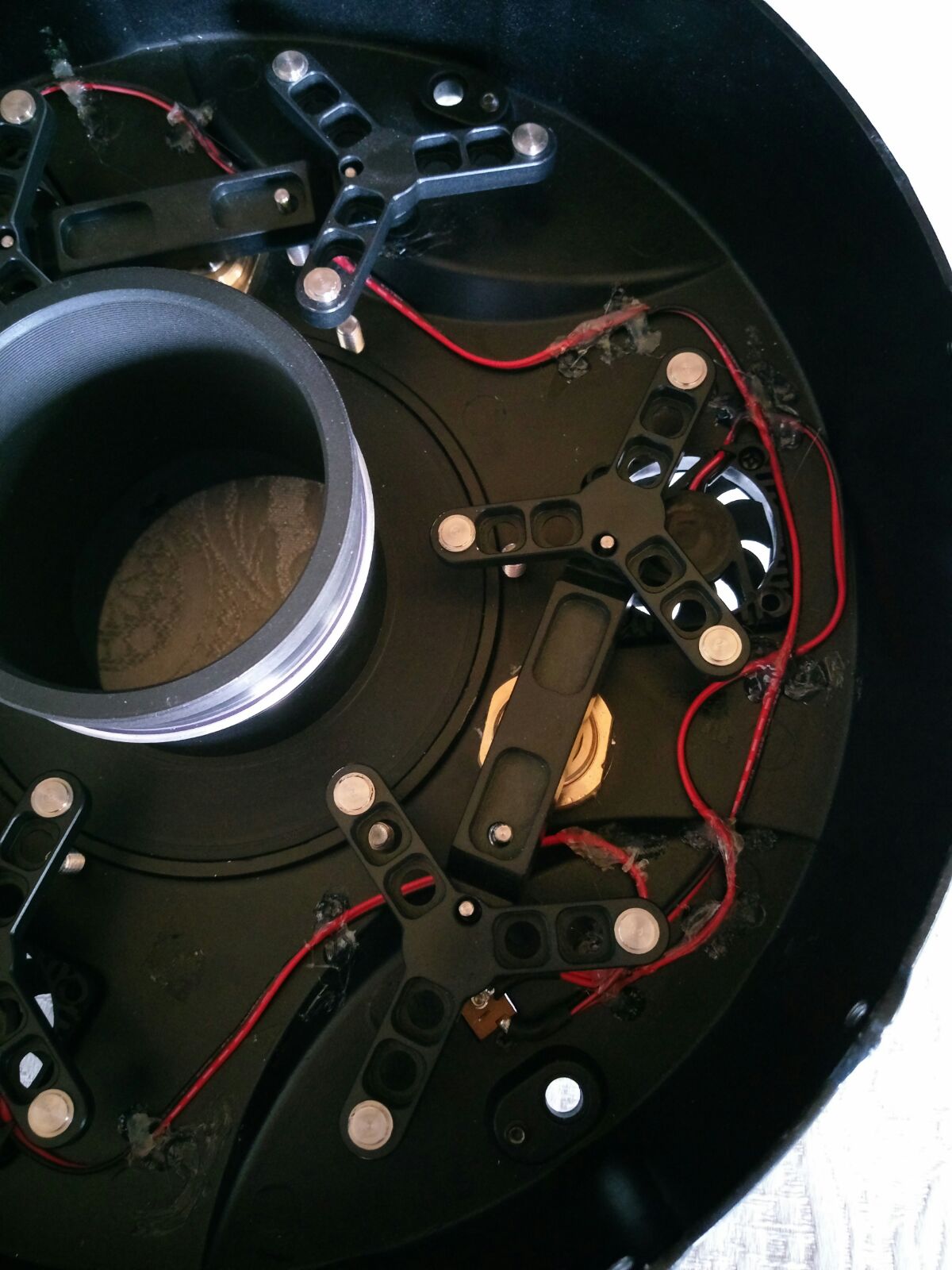

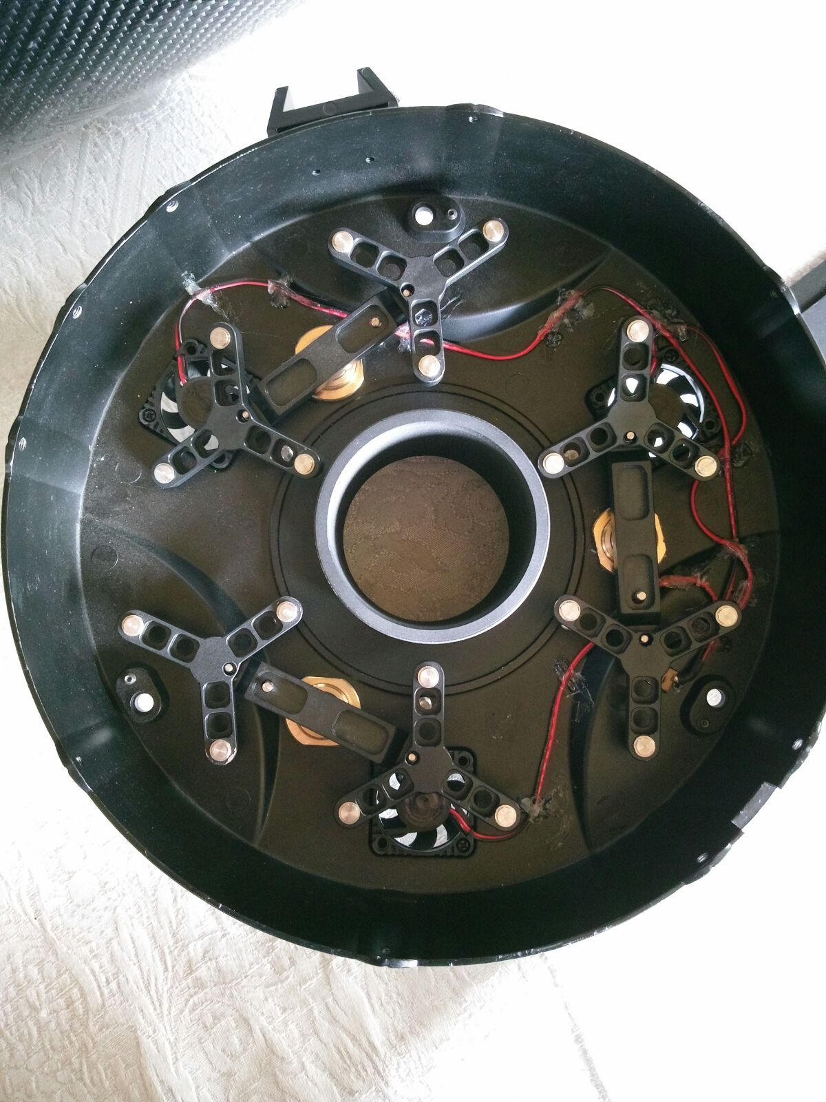

Oui j'ai fait modifié mon RC GSO chez skymeca, du coup le miroir primaire repose sur un barillet 18 points et est complètement découplé du PO. Le PO est attaché à la flasque arrière du télescope avec 6 couples de vis poussante/tirante.
Je n'ai malheureusement pas de photo de l'arrière du tube.
A l'étape 1 j'ai simplement fait en sorte que le laser arrive au millieu de la marque du secondaire en jouant sur les vis poussantes/tirantes.
Après ça je n'ai plus aucun soucis de désalignement du secondaire en jouant avec le primaire.
