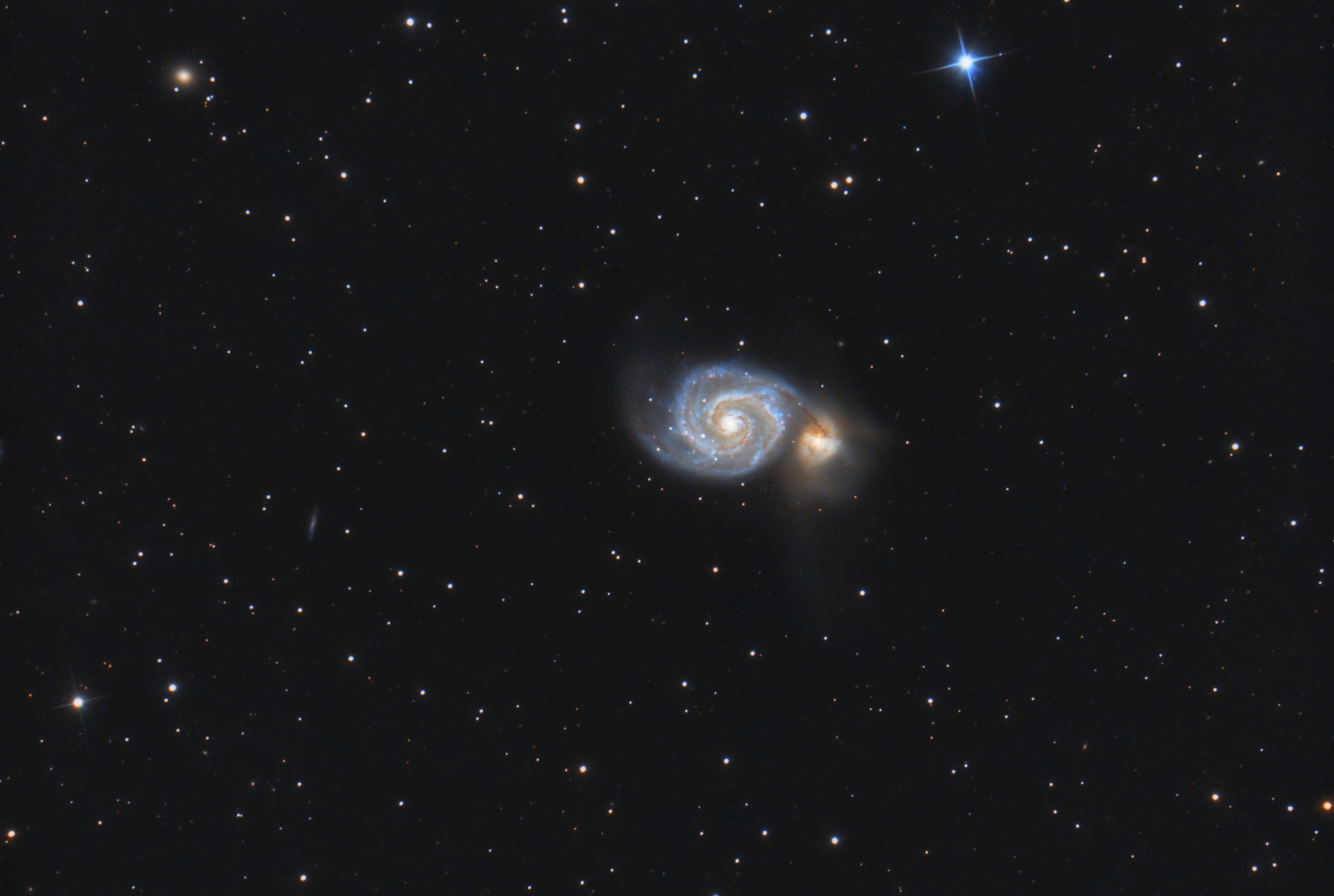

Bonjour tout le monde,
Après un bon mois de disette (mauvais temps, manque de temps et surtout Lune bien présente), je suis ressortie hier soir pour tenter ma première photo avec mon nouveau Newton SW 200/1000 (qui a remplacé mon 150/750).
C'était une soirée de test avec ce nouveau tube sur l'AZEQ6.
J'ai choisi une cible qui me tenait à cœur depuis quelques temps : M51
Elle est parfaite pour un tube de cette focale (la 80ED aurait peinée :p)
Voici le setup :
Imageur : SW Newton 200/1000 & Correcteur de Coma Kepler
Caméra : Canon EOS 1100D Astrodon
Autoguidage : Kepler 80/400 & QHY5L-IIc
Monture : AZ-EQ6 GT
Acquisiton : BackyardEOS
Autoguidage : PHD2
Traitement : PixInsight 1.8
Poses : 35*180" (1h48) à 800ISO
Offsets : 80
Flats : 15
Darks : 12
Réalisation : 18 juillet 2017
Lieu : Champ du Feu (Alsace)
Lien Astrobin : http://astrob.in/303815/0/
J'avoue que par rapport à la 80ED, le guidage était plus sportif avec un équilibrage pas forcément au poil près et un léger porte-à-faux :/
Quelques brutes à la poubelle :cry:
De plus, le capteur de l'APN bruite vraiment avec ces températures estivales :/
Mais je reste content de la première image avec cet instrument ;)

Merci Andromède ;)
Elle n'a rien d'exceptionnelle (peut être bien améliorée au niveau de l'acquisition : plus de pose, meilleur équilibrage, ...), mais elle reste je pense assez bien réussie :)

Lol Modeste :) Bah pour mon niveau c'est déjà le Graal :)

Bien joué, elle est très réussie pour une première avec ce tube !!! Bravo !!! :rolleyes::rolleyes::rolleyes:

Merci Pulsar ;)
La MAP ne s'est pas décalée, en fait j'ai additionné quelques prises avec un léger défaut de suivi, ce qui donne cet aspect embourbé/décalé :/
Après j'ai un problème que beaucoup ont avec le correcteur de Coma Kepler : on ne peut faire la MAP s'il est parfaitement inséré dans le PO du tube ..
J'ai vu tes photos avec ton 200/1000 et c'est vrai que l'autoguidage a un peu (beaucoup) galéré surement à cause du poids et de l'équilibrage ..
Tu as vu une différence ? Ce qui m'a fait pencher vers le Kepler c'est le prix, mais j'ai l'impression qu'on a plus de soucis qu'autre chose non ?
V2 de ma petite M51 :

Je ne suis pas sûr de moi, mais j'ai l'impression qu'il n'y a que l'aigrette du haut de l'étoile qui est doublée (pas celles de gauche droite et bas).
Est ce que ça ne pourrait pas être l'araignée qui a légèrement pivoté sur elle-même? N'étant plus pile poil sur la tranche, elle provoque cette double aigrette, mais uniquement sur celle qui est concernée. En tous cas, ça m'étais arrivé, et en la redressant, je n'avais plus ce défaut sur mes photos. A voir...
Sinon super photo :)
La saturation de la première version semblait plus naturelle, plus esthétique, en tout cas. Je l'aime beaucoup, celle-là. :)
Merci à vous pour vos encouragements ;) Je vais reprendre un poil la V1 alors avec vos conseils ;)
@Albéric : recalage tu sous-entends juste jouer des curseurs n'est-ce-pas ? :)
Voilà ce que j'obtiens (une version intermédiaire, mais qui finalement me plaît mieux) :

Très belle première, bien joué. LA v1 pour moi ;)
Non, je pense qu'il s'agit des étoiles qui bavent un peu dans le rouge, toutes en bas à gauche. Les couches sont décalées (pas bien en face l'une de l'autre en gros). Sous Photoshop sélectionner la couche rouge par exemple et avec les flèches la décaler (ici je dirais un clic en haut et un à droite) pour les aligner parfaitement.
