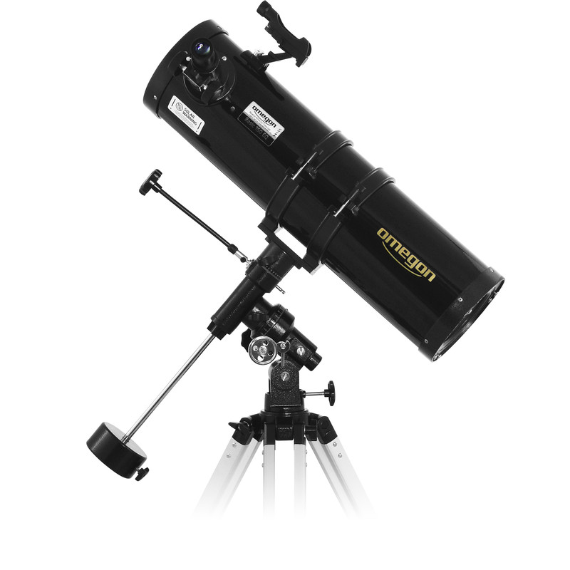

Le premier. Au moins, une monture qui tient la route et une optique qui elle aussi est dans ce qu'on peut attendre pour un produit de masse. À €330, c'est une affaire.
L'Astromaster 130mm a une monture inadequate et une optique pourrie.
Un Omegon "EQ3" a une monture entre une EQ2 et EQ3 chez Synta/Skywatcher/Perl. C'est un nom qui frise la malhonnêteté. Et une 150/750 ne tient pas aussi bien dessus.

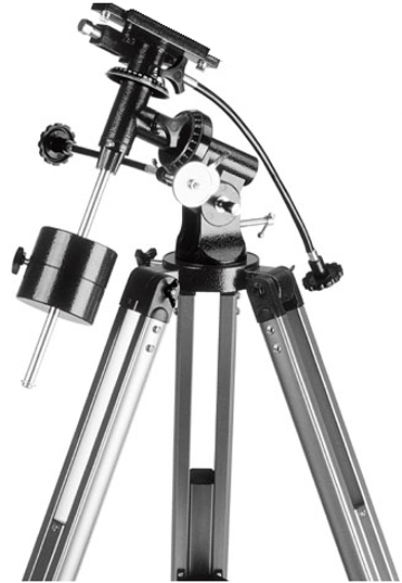

Pas difficile:
EQ2:
EQ3-M/Omegon EQ3:
M42 conseille d'ailleurs cette monture pour une charge de maxi 4kg (et c'est vraiment limite avec 4kg). Or un tube 150/750 fait 5kg, sans compter les accessoires (certains de mes oculaires plus le correcteur de coma rajoutent 1,5kg!!)

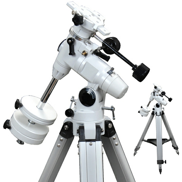

EQ3-2 (ancien modèle, nouvelle couleur) nomenclature Synta:
EQ3, EQ3-2, NEQ3: tout ça, c'est du Synta/Skywatcher -- ce sont des évolutions de la même monture (qui est un clône d'une monture Vixen).
La monture M42 et l'Omegon, par contre...bon elle tient plus qu'une EQ2, mais elle ressemble plus à la monture des vieux 70/700 Bresser/Skyux (avant que la qualité ne se fasse la malle) qu'à une EQ3.

Je ne vois pas ou il y'a tromperie sur la marchandise qui frise la malhonnêteté, car l'omegon est livré avec une EQ3 et non une EQ2,5 comme tu le laisses l'entendre :be:
J'ai une skylux 70/700 montée sur une EQ3 et on ne peut pas y mettre un viseur polaire.
Pas besoin d'avoir fait des études d'astrophysicien pour voir la différence avec EQ1(114/900) EQ2(130/900) EQ3.2(150/750).:D
Effectivement, un 150/750 monté sur une EQ3, c'est de l'arnaque!:mad:
Je vois bien la différence à l'utilisation de mon 130/900 sur EQ2 et mon 150/750 sur EQ3.2...y a pas photo!;)

Non, justement, un 150/750 sur une EQ3 _SYNTA_, en visuel, ça se défend. Bon, moi j'ai une EQ5 mais une EQ3 est encore utilisable.
Par contre Omegon vend ce tube sur une monture qu'ils appellent "EQ3" et qui n'a rien à voir avec une EQ3 Synta. C'est ça qui frise la malhonnêteté: on choisit un nom dont on sait très bien qu'il prête à confusion. Au moins Bresser appelle ça Exos machin-chouette.

Comme je l'ai dit il existe plusieurs modèles d'eq3 et le modèle vendu par la boutique allemande est un modèle motorisé un axe, c'est celle qui ai vendu par M42 Optic :be:
Contacter M42 et demander lui vous verrez :)
Qui est souvent mis à mal par rapport a l'eq3-2 qui elle est motorisé 2 axes si on rajoute les moteurs et comme elle est motorisé un axe (pour l'eq3) sa structure est plus fine (entre autre car elle n'a pas de viseur polaire aussi) et elle est souvent confondue avec l'EQ2 mais dans la pratique pure de l'observation je vous rejoins elle est assez faiblarde :be:
Bien entendu je me base sur les photos présente sur les sites en quéstion :be:
Ce qui peut malheureusement induire en erreur ;)
Peu m'importe qu'elle soit intitulée EQ 3 bien que cette dénomination soit effectivement une cause de confusion pour un débutant quant à son choix pour porter un newton 150/750.
Ce qui me dérange, c'est que cette monture reste une évolution de l'EQ 2 avec une capacité de charge inférieure à l'EQ (NEQ) 3-2 et ne sera qu'une source d'insatisfaction pour celui qui l'aura acheté pour y installer un 150 mm en croyant pouvoir profiter des caractéristiques d'une EQ 3-2.
