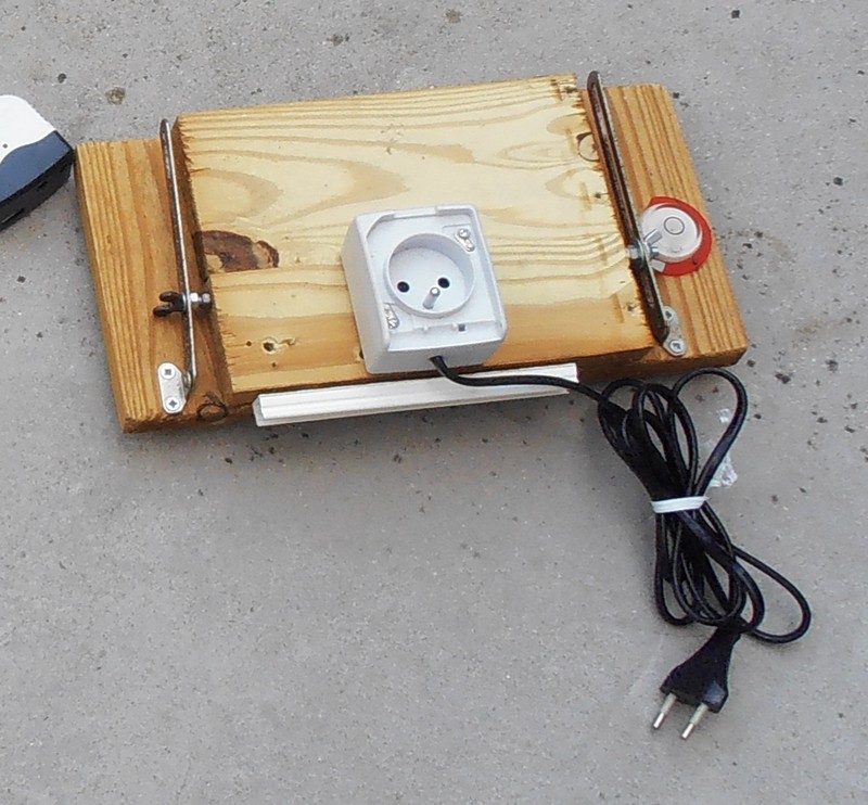

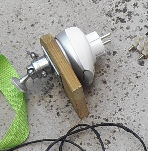

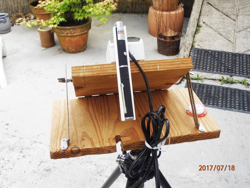

D'abord, impossible de trouver la même, ou le même système que la ChiCyg 1 ! J'ai donc pris une avec un anneau, que j'ai démonté et j'y ai fixé une planchette. Mes premiers essais ont été décevant car les étoiles étaient largement allongées ! Du coup j'ai essayé d'avoir une explication sans résultat est ma ChiCyg 5 est passé à la trappe ...
Jusqu'à un matin où en me levant je me suis dit "Euréka" puis " :boulet: " ! En fait j'ai réutilisé une planchette équatoriale en enlevant le panneau mobile et en fixant directement la prise sur l'autre panneau ! Et , :boulet: , j'ai mis mon laser à plat sur cette planchette ! Or, ce n'est plus la planche qui doit être alignée sur la Polaire, mais l'axe de la prise (minuteur) ! D'où un petit décalage de 90° !

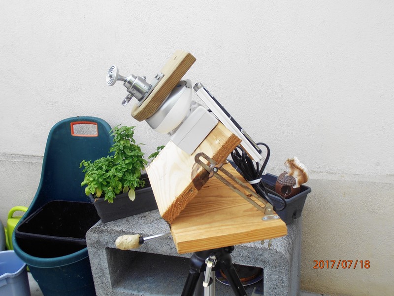

Donc voici ma bête :
Le laser :
Plié pour un rangement pratique :

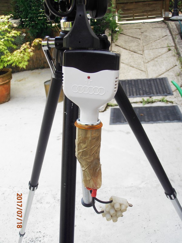

L'élévateur de tension Lidl 12v/220v :
détail du minuteur :

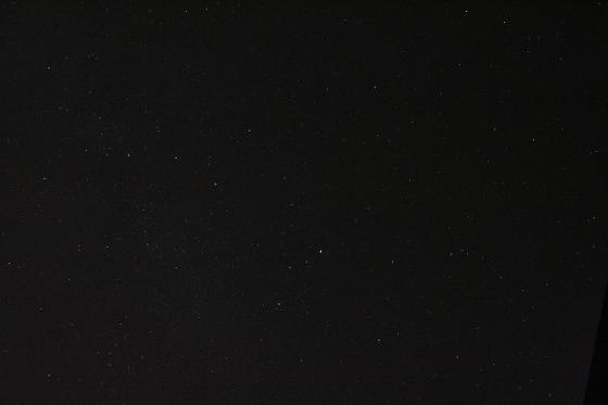

Donc le résultat :

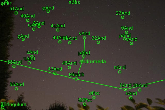

Andromède se levant dans la polution lumineuse !

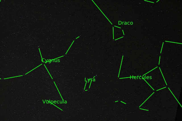

Astrometry :

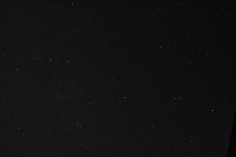

Du Cygne à Hercule :
Astrometry :
Voilà voilà ! Il y a des points à améliorer, la fixation du laser, et un soutient de l'APN, car j'ai un petit appareil comme ChiCyg 1 mais pas de fonction "ciel étoilé" de 158 gr ! Mon APN fait 758 gr et il y a une grosse flexion ! Les poses de 30 secondes sont filés, j'ai donc limité à 20 secondes ! Je pense fixer un roulement sous la planchette pour la soutenir !
Les images sont des brutes et sur celle avec Hercule, j'arrive à voir M13 et M92 sur l'original. Je pense voir également NGC 7000 mais pas sûr !
