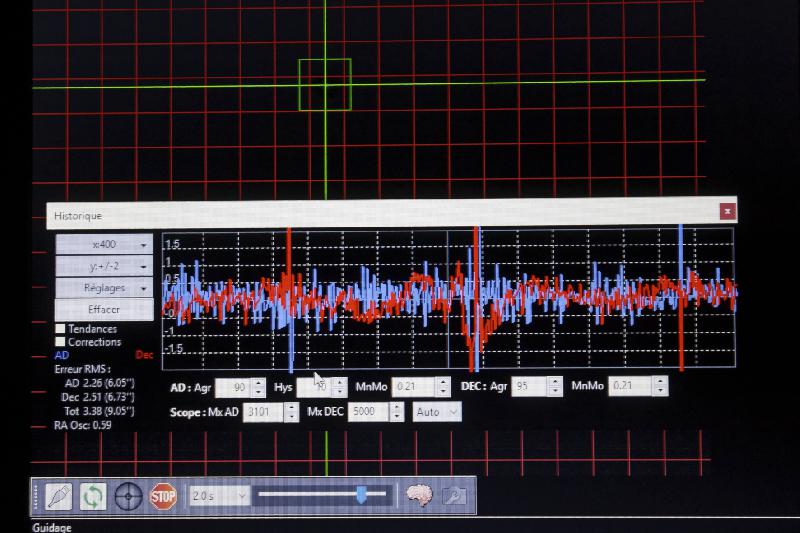

voila, toujours pas de télescope, je suis toujours avec mon téléobjectif. j'avance pas à pas.
j'ai installé une caméra autoguidage costar sur une lunette 80/400.
j'ai fais des poses entre 4 mm et 10 mm. c'est pas trop mal.
La, ou j'ai besoin de votre aide,c'est pour bien interpréter les signaux.
- les grands pics, c'est résolu : pb d'équilibrage sur la monture, sauts de dent d'un pignon.
Pour la suite, je mis perds.
je ne sais pas si les variations sont normales ou pas, si c'est du à du sous guidage ou sur guidage ou du au seeing. ????
le seeing indiqué par météoblue était de 1,5 en moyenne.
monture heq5 + lunette 80/400 mm.
pouvez vous m'indiquer si c'est bon, nul,...si je dois reprendre des réglages logiciels,...
merci pour votre aide.
gérard

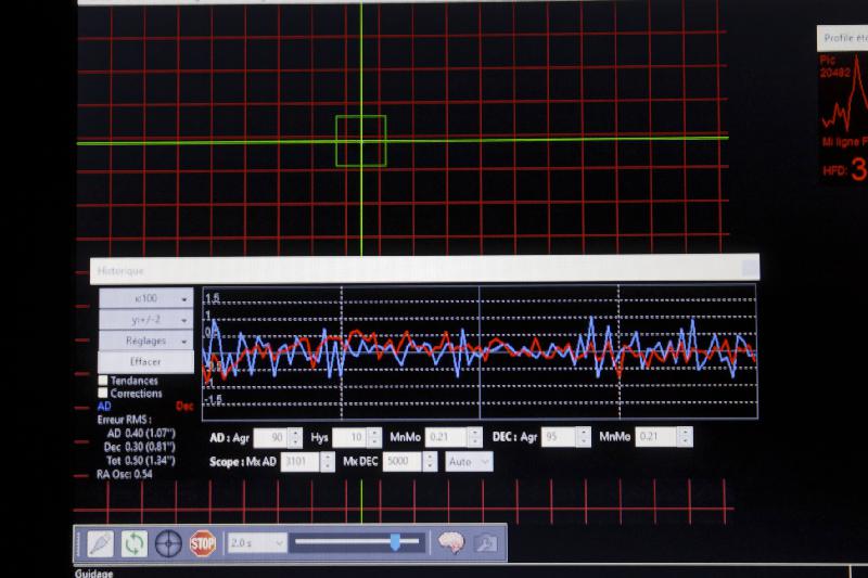

Je vais laisser les spécialistes te répondre pour les réglages,
mais je n'ai pas bien compris pourquoi tu as 2 copies d'écran de PHD2, la première avec une erreur faible, j'aimerai bien avoir la même chose et la seconde avec une erreur très importante, quel a été le changement entre les 2 ?
JP
c'est simplement la largeur du temps de mesure. x100 et x 400
j'ai résolue mes grands pics , c'était un déséquilibre des équipements sur la monture.
A chaque changement de dent, çà faisait un petit saut pour reprendre l'appui sur la deuxième.
j'ai équilibré et même crée un très léger déséquilibre dans l'autre sens pour garder un appui permanent sur les dents.
Après le reste, j'ai du mal à interpréter et surtout savoir, si je dois changer des réglages. c'est un peu l'aventure.
Gérard

A mon avis, il est pas trop mal ton guidage. Reste juste à atténuer les pics en AD, ceux de PHD2. Pour ça, tu pourrais baisser l'agressivité vers 0,3/0,5, les Mx AD et Mx Dec à 800/1000 et passer la scrutation à 2,5/3 secondes.
Ce sont les valeurs les plus courantes que j'utilise avec mon HEQ5. Avec ça je suis à 1" RMS au total ce qui va bien pour ma lunette à 400 mm de focale et caméra aux pixels de 3.8 µm.

focale téléobjectif : 600 mm avec ou sans doubleur x1.4 et x2. soit 600, 840, 1200 mm diamètre 85 mm.
apn : apsc eos600d 4.3 ym ou eos750d 3,7 ym
en lisant les graphes, je suis donc trop élevé en rms,. si j'ai bien compris en appliquant tes réglages çà devrait lisser un peu la courbe.

Idéalement pour assurer des étoiles rondes, il faudrait que tu sois à 0,74" RMS avec ton 600D et à 0,64" RMS avec ton 750D, ça à 600 mm de focale. Plus tu vas monter en focale et plus l'histoire va se compliquer...
Petit Excel pour les calculs https://www.dropbox.com/s/tx9zfsdo5634lka/PHD2.xlsx?dl=0
En lissant la courbe DEC ça va s'améliorer mais 0,74" RMS avec une HEQ5 c'est quand même pas évident à obtenir, en tout cas pas avec la mienne.
Je n'ai pas mesuré et tracé l'EP de ma monture mais oui, la forme du graphique de mon suivi présente des sinusoïdes de pseudo-période plus courtes que les 638,25" de la période de la VSF. C'est certainement normal mais pas gênant du moment que la valeur totale RMS reste < à 1" avec ma lulu de 80/400 avec réducteur.
