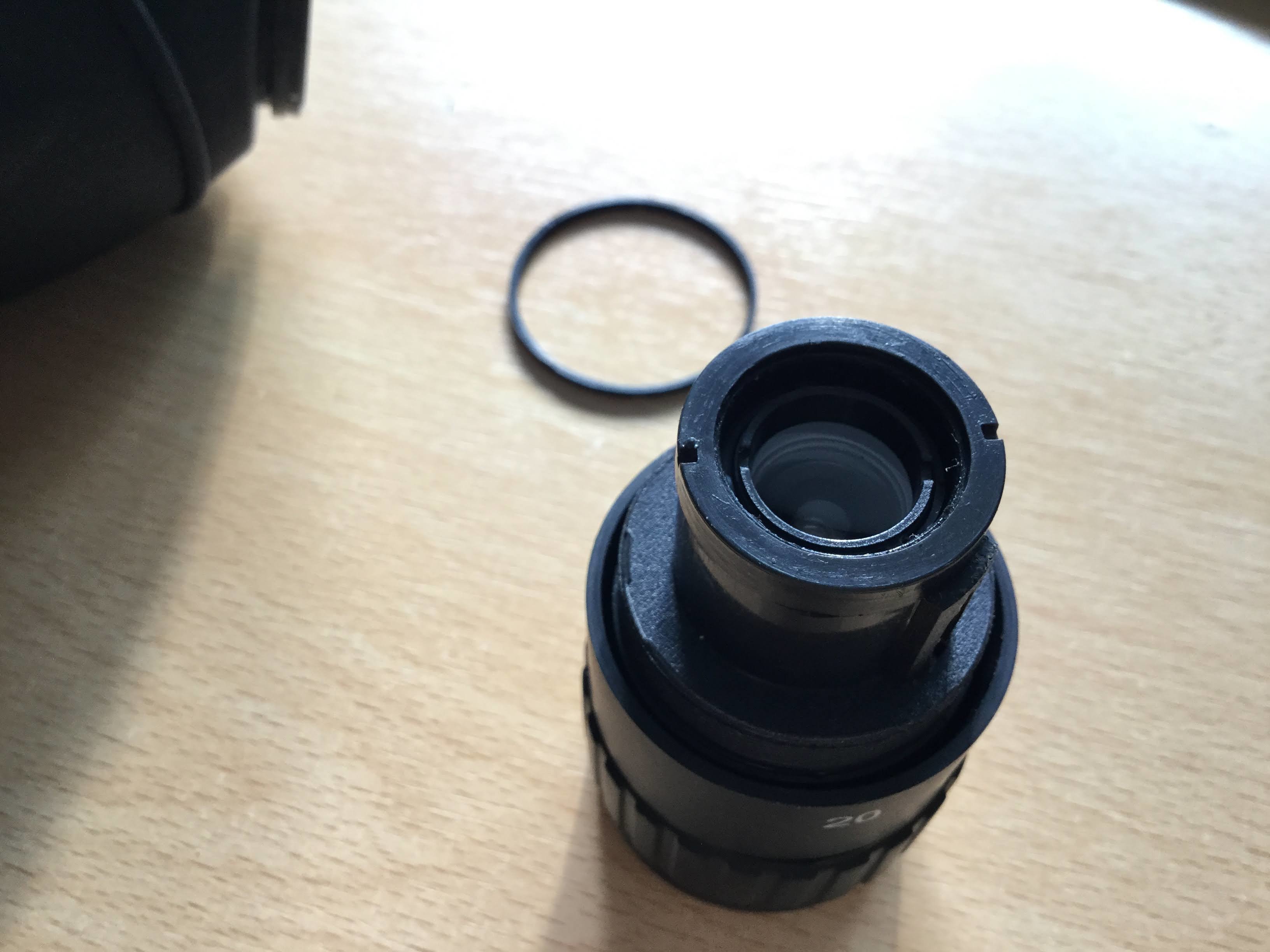

Comme j'aime, bien connaitre mon matériel, je décide de démonter la bestiole.

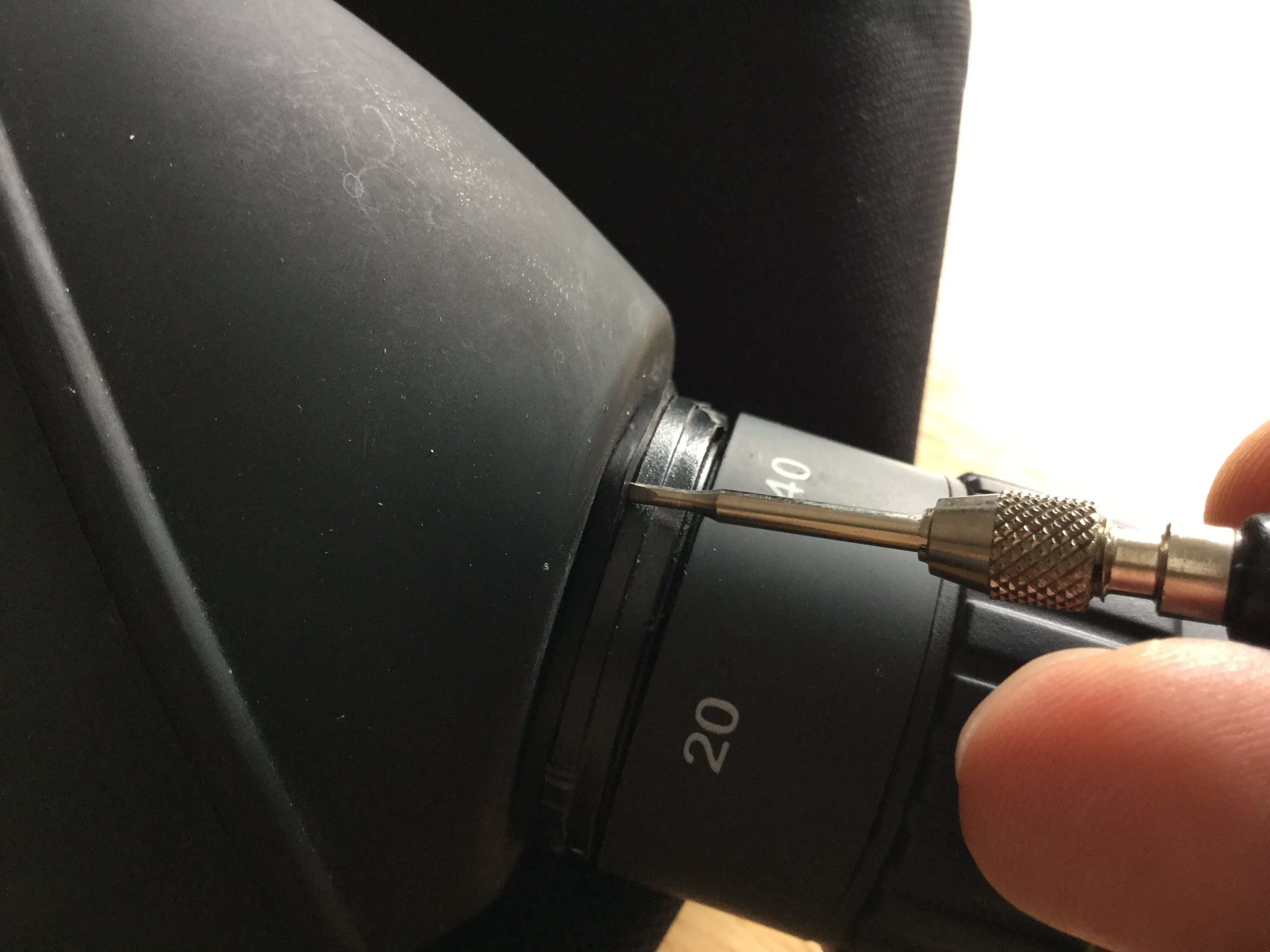

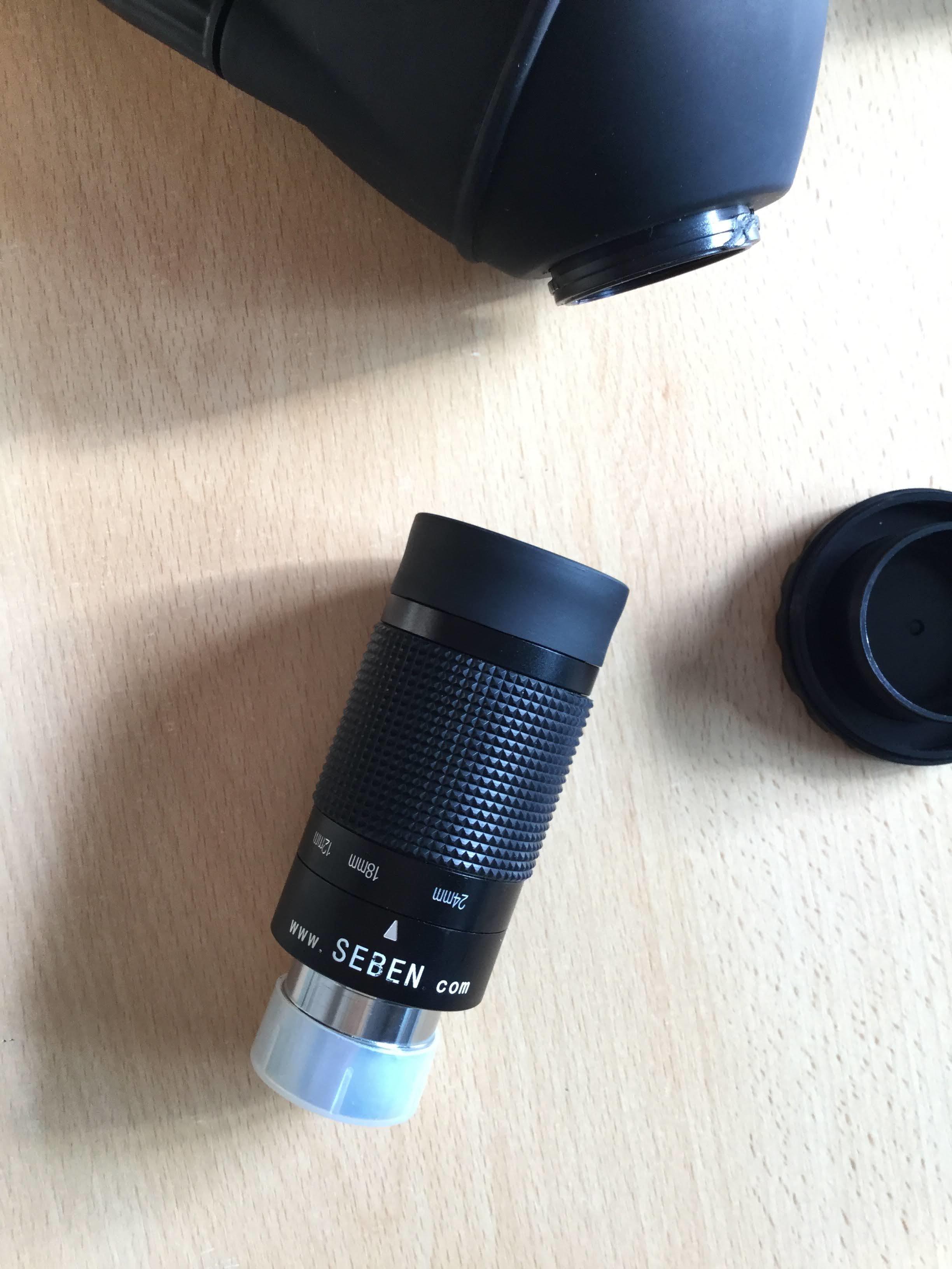

Je tâtonne un peu à la pointe d'un tournevis à la base de l'oculaire zoom et note la présence de ce qui semble être un joint à sa base.

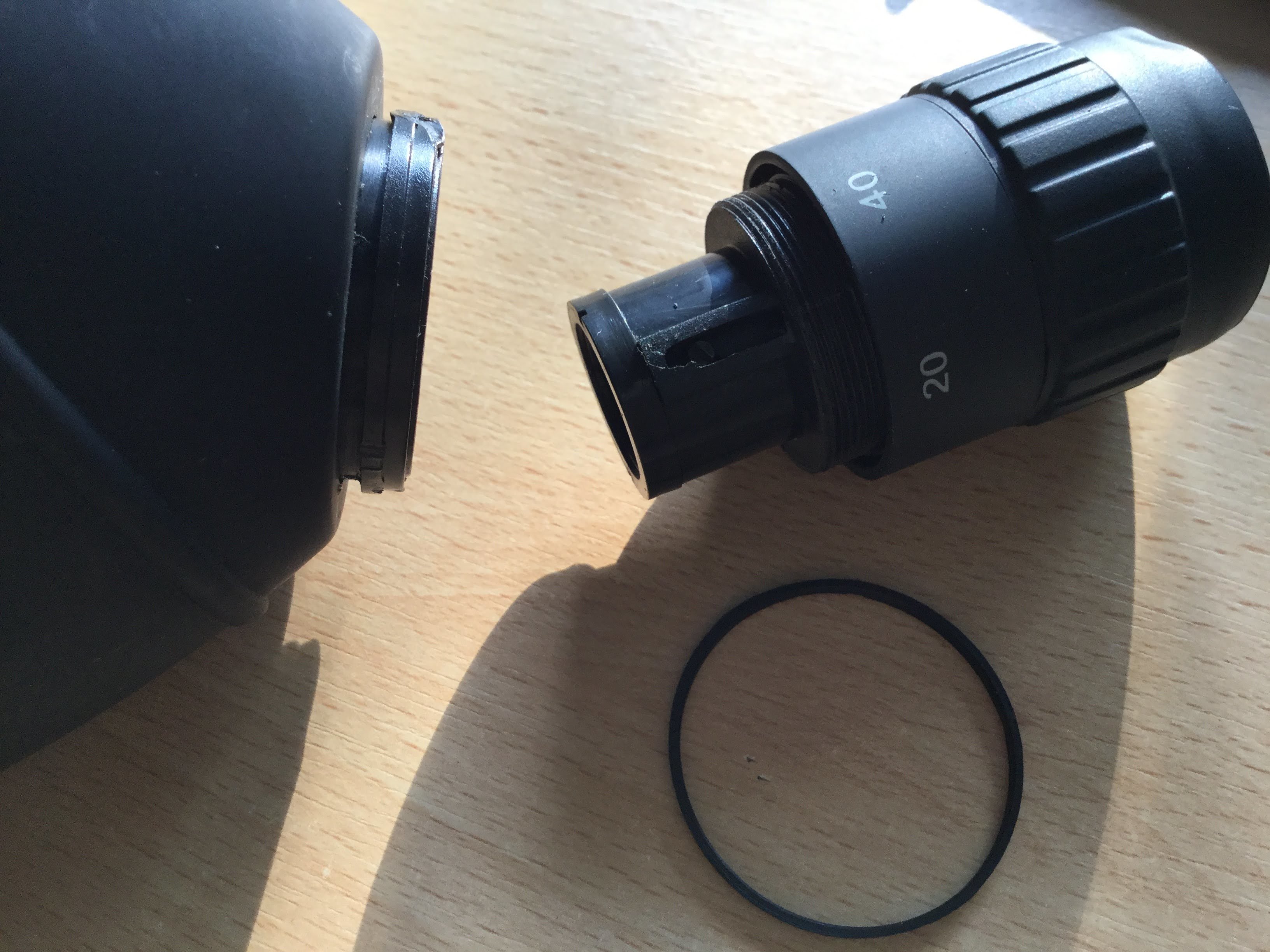

Sous le joint je trouve 2 vis pointeaux positionnées à 180°, je les retire et peux ainsi dévisser le dit oculaire.

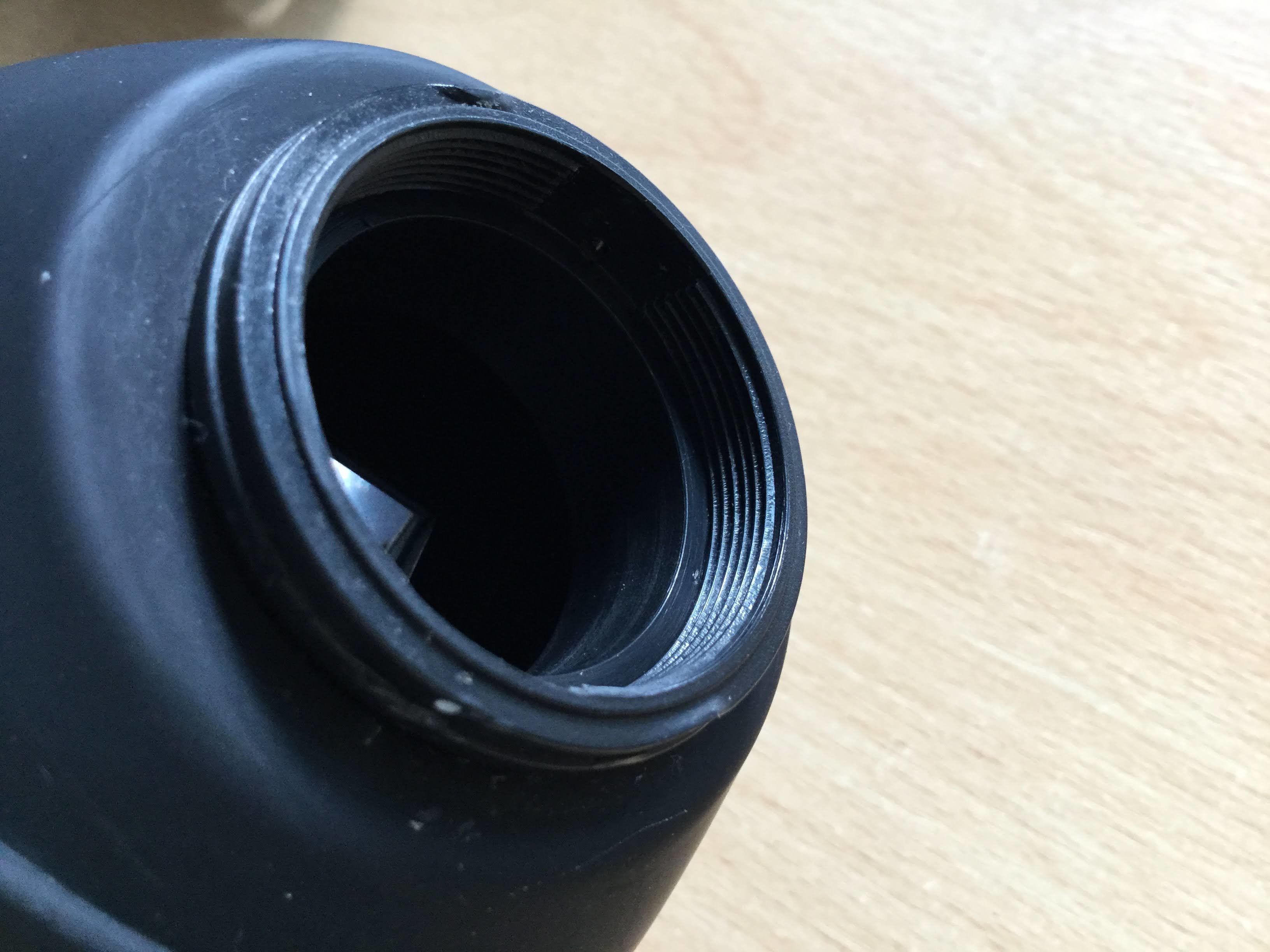

Il est vissé dans un support (en plastique M34*1 avec un épaulement à 7mm de 29,2mm de diamètre.
Bon je m'attendais pas à trouver un zoom Baader , mais là c'est vraiment exagéré tout est en plastique le corps, la mécanique et même les lentilles ! 🤢 😝

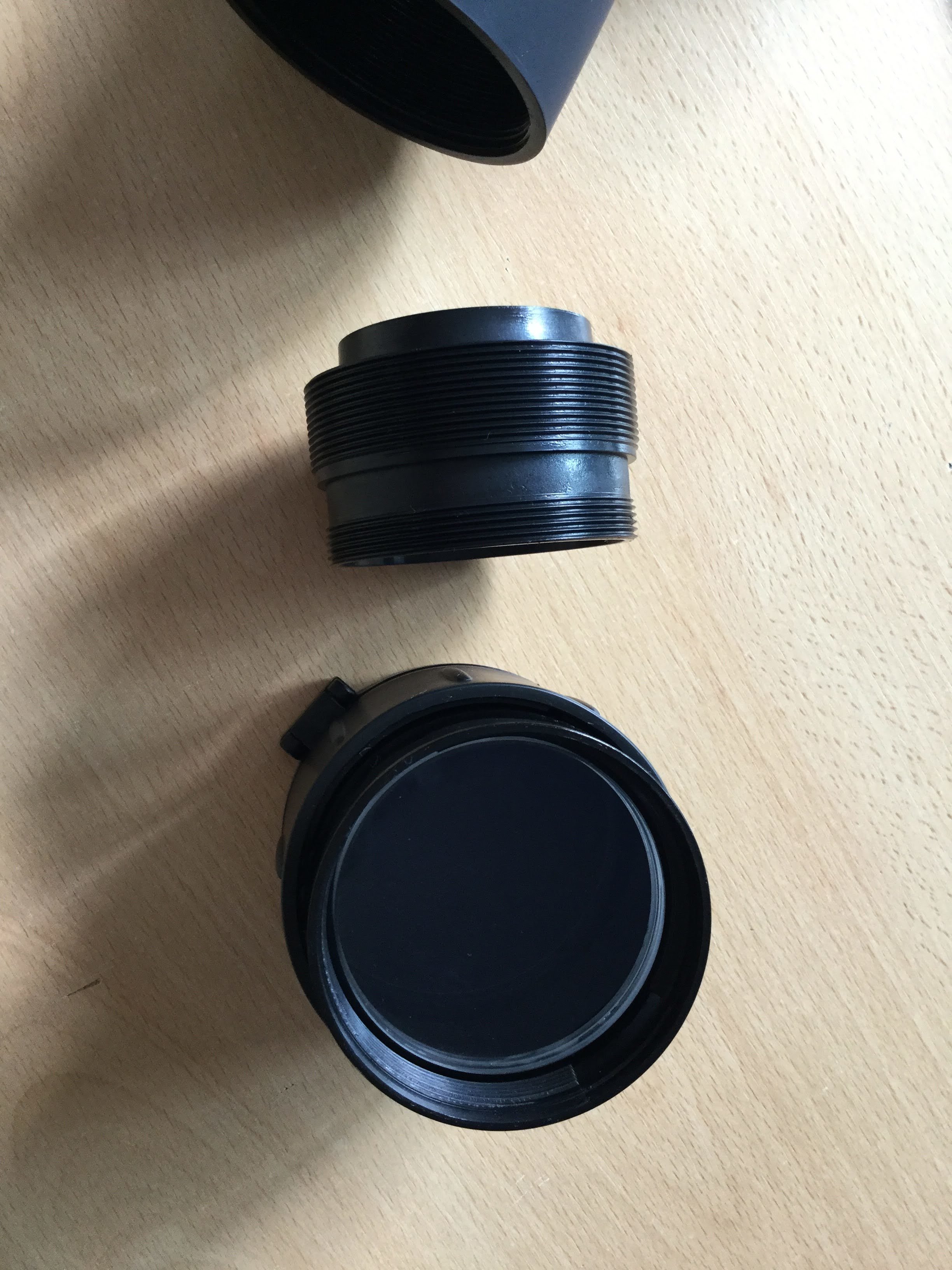

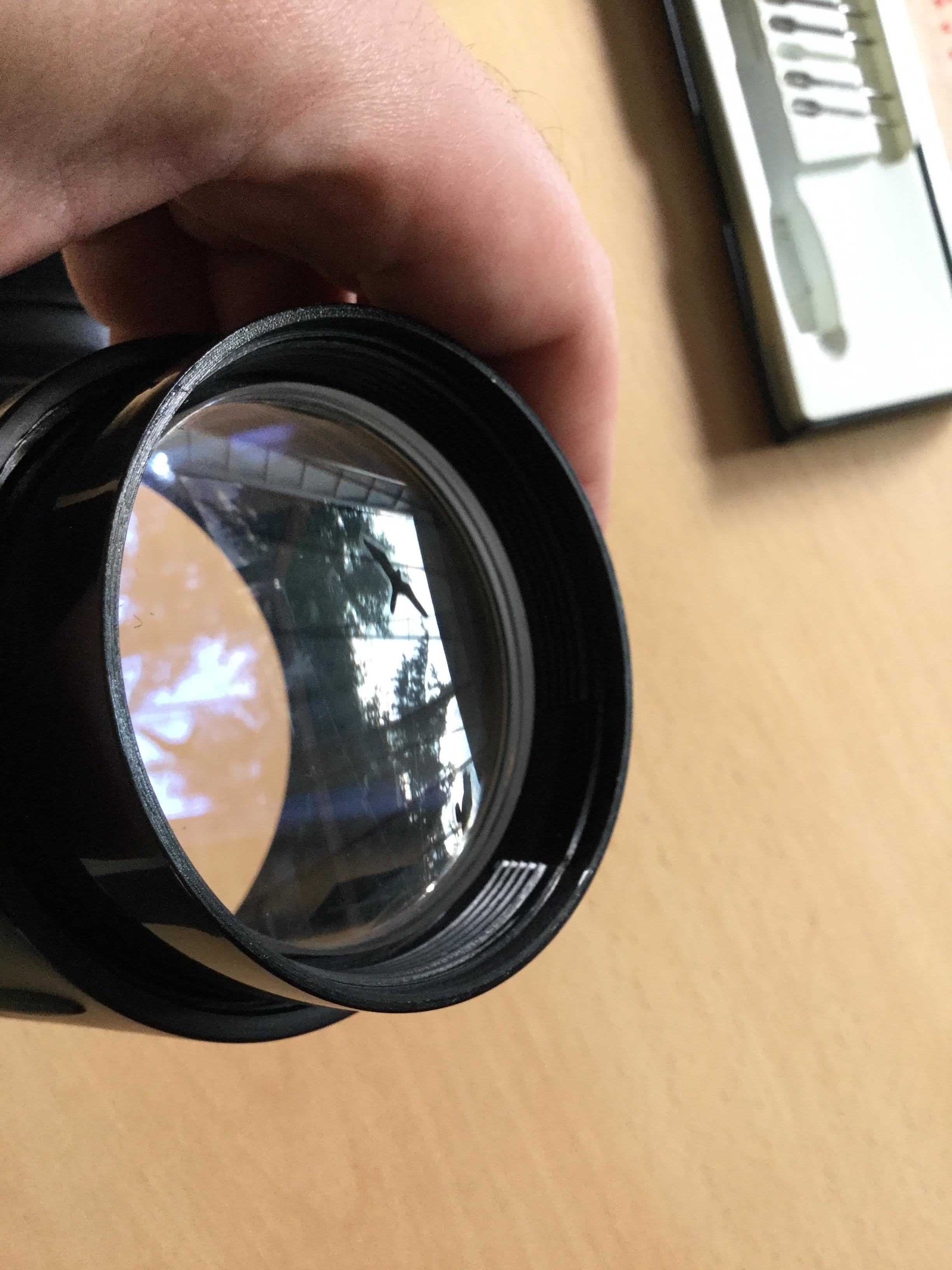

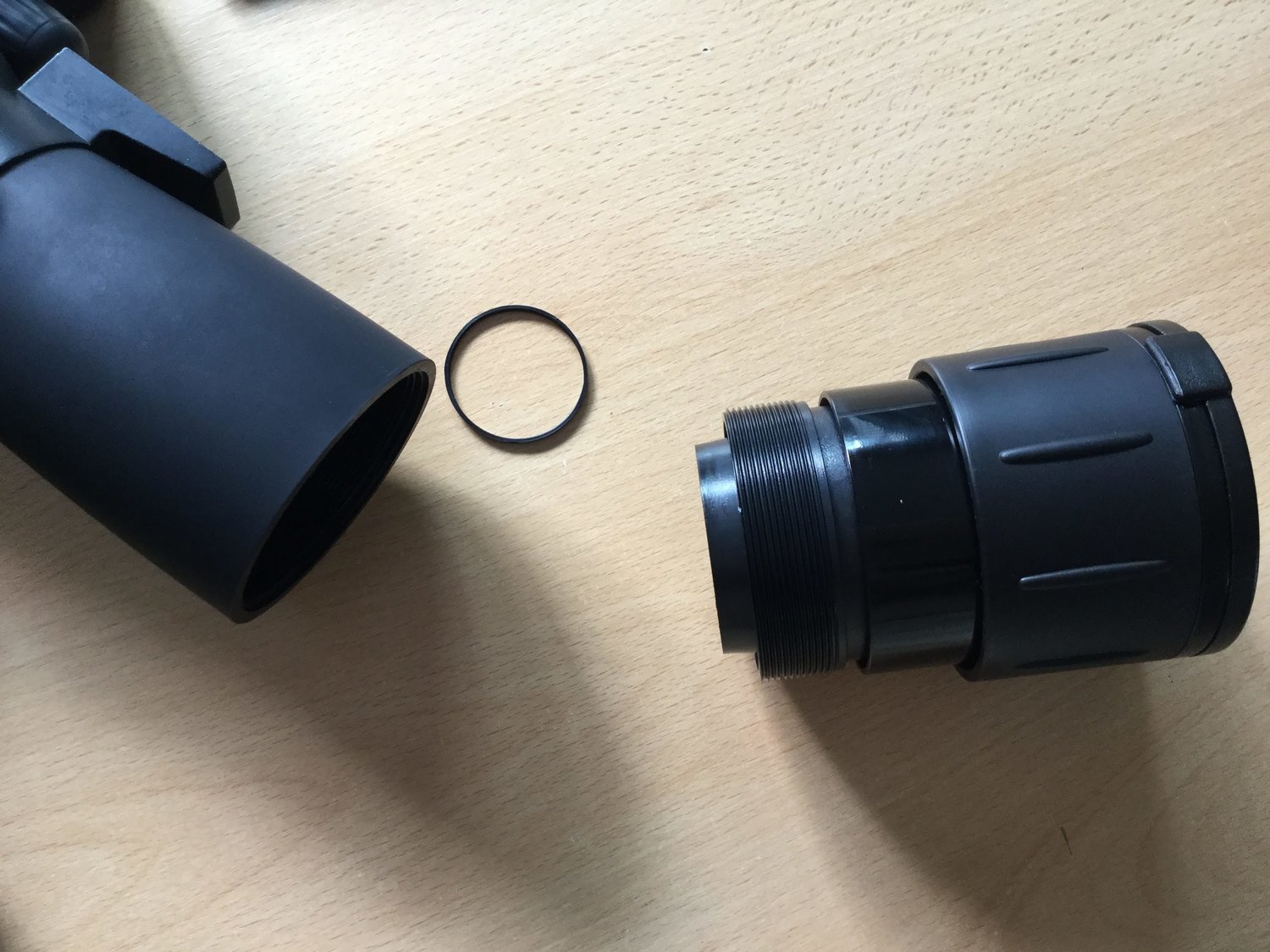

Direction l'objectif : en déployant le pare soleil on arrive à saisir l'objectif pour le dévisser, il est en 2 parties plastiques vissées l'une dans l'autre avec la lentille d'objectif prise en sandwich.
Bonne nouvelle, c'est un doublet achromatique cémenté (2 lentilles en 1 groupe), comme c'est très standard la qualité doit pas être trop mal, on verra plus tard.

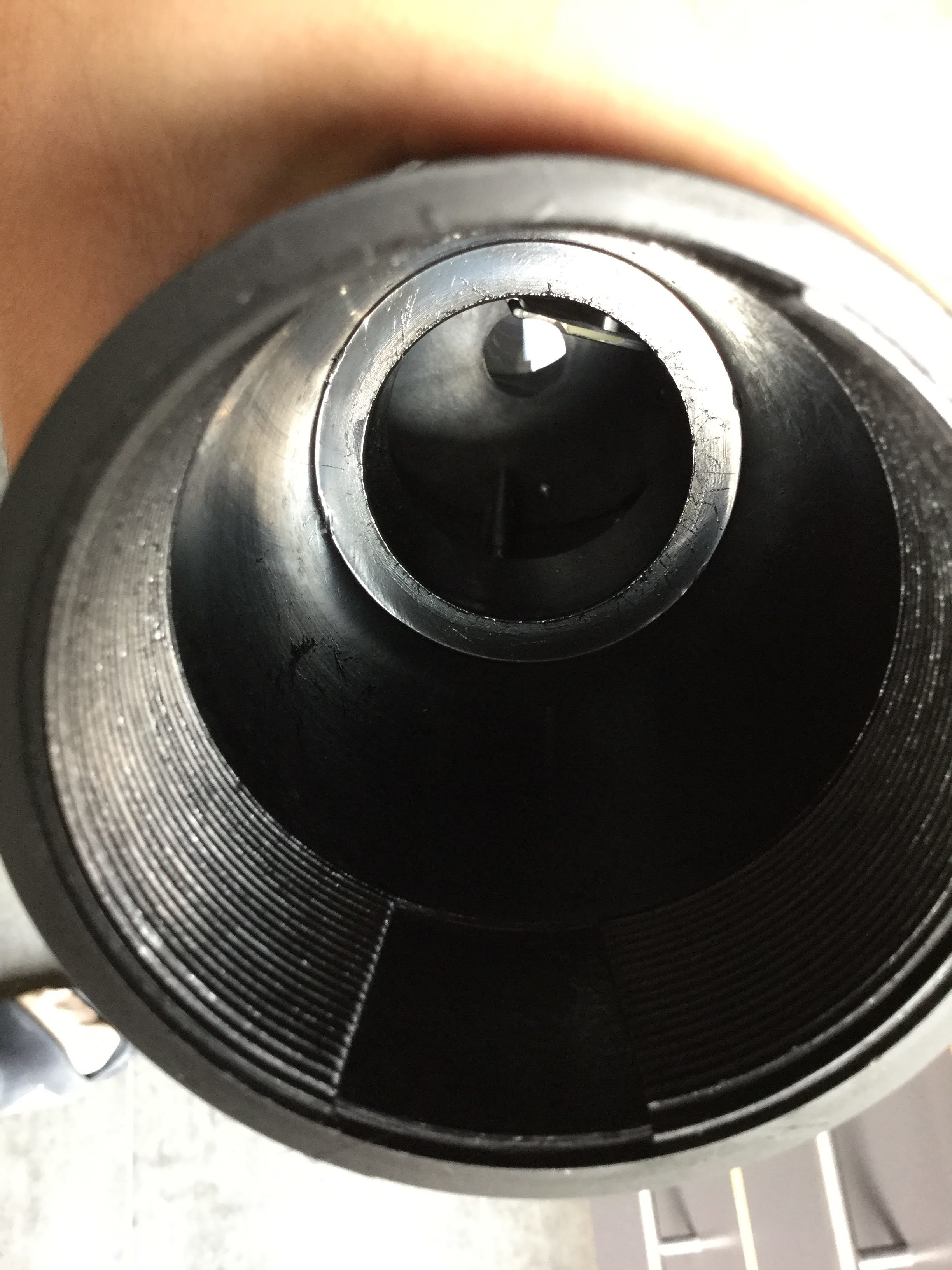

Je constate que l’intérieur du tube est en plastic noir bien brillant recouvert d'une substance poisseuse sur toute sa surface. J'ai déjà vu ça sur des jumelles chinoises bas de gamme et sur une autre lunette d’approche 10x50 low cost (que j'utilise comme chercheur).
Je me dis que si c'est là c'est pas pour protéger de la rouille ;-), si quelqu'un à une idée... Personnellement je me demande si c'est pas un piège à poussière qui fonctionnerait comme les pièges à glue pour les cafards. Je l'avais enlevé de mon chercheur pour la remplacer par de la feutrine noire et maintenant j'ai de temps en temps des poussières à l'intérieur ce qui n'était jamais arrivé avant de la remplacer, mais je ne sais pas si ça vient de l'absence de cette substance ou plutôt de la présence de la feutrine).
Pour l'instant je laisse on verra plus tard...

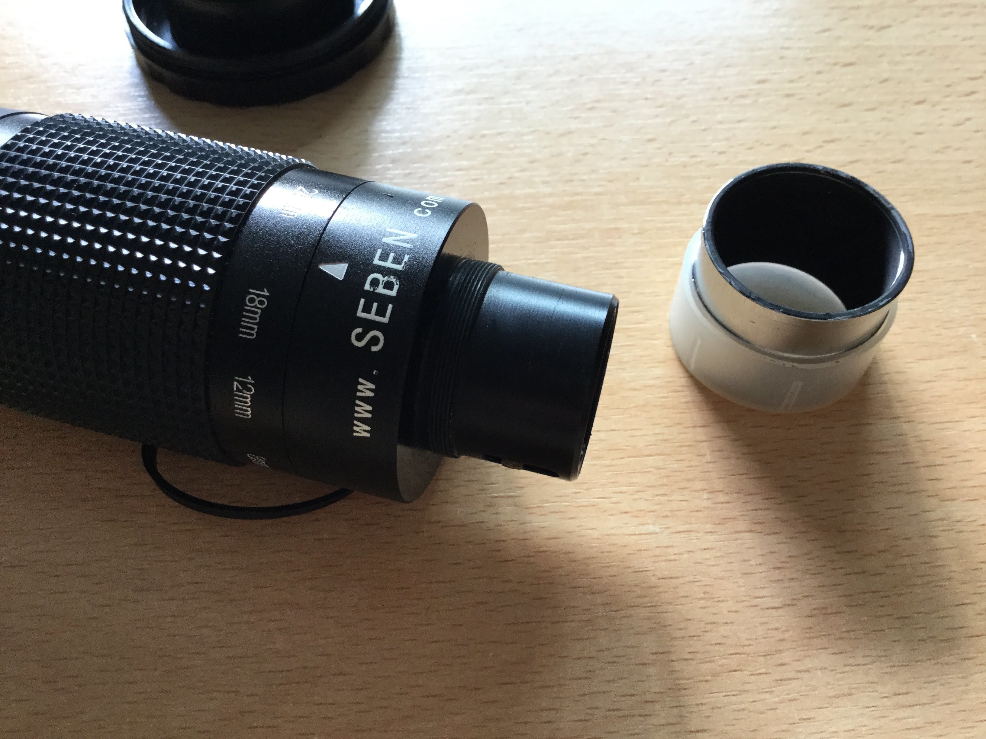

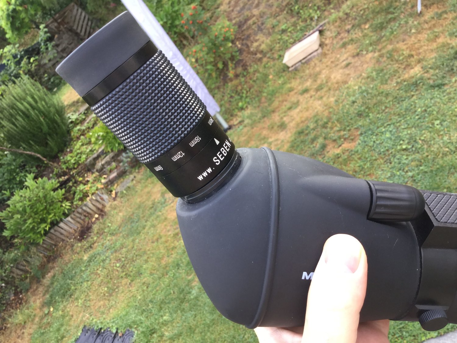

Je remonte la lentille dans l'objectif et l'objectif sur la lunette. L'oculaire est remplacé par un zoom Seben 8-24mm que j'avais acheté sur ebay en 2005 et qui est plutôt de bonne qualité. il faut enlever la jupe 1"1/4 pour que ça rentre et il faudra que je réalise une petite bague M34*1 extérieur, M28.5*0.6 intérieur pour que ça soit parfait (là je peux pas j'ai casser la courroie de mon mini tour).
Deuxièmes impressions  (avec le zoom Seben):
Quel changement !
L'image est maintenant contrastée, piquée avec un champ bien défini de 40° à 60°, c'est un peut sombre à 60x mais ça reste tout à fait exploitable.
Pas de chromatisme détecté de jour !
la surface noir brillante interne ne semble pas dégrader l'image, je ne vais donc pas chercher à corriger ce point (dégraissage + feutrine noir).
