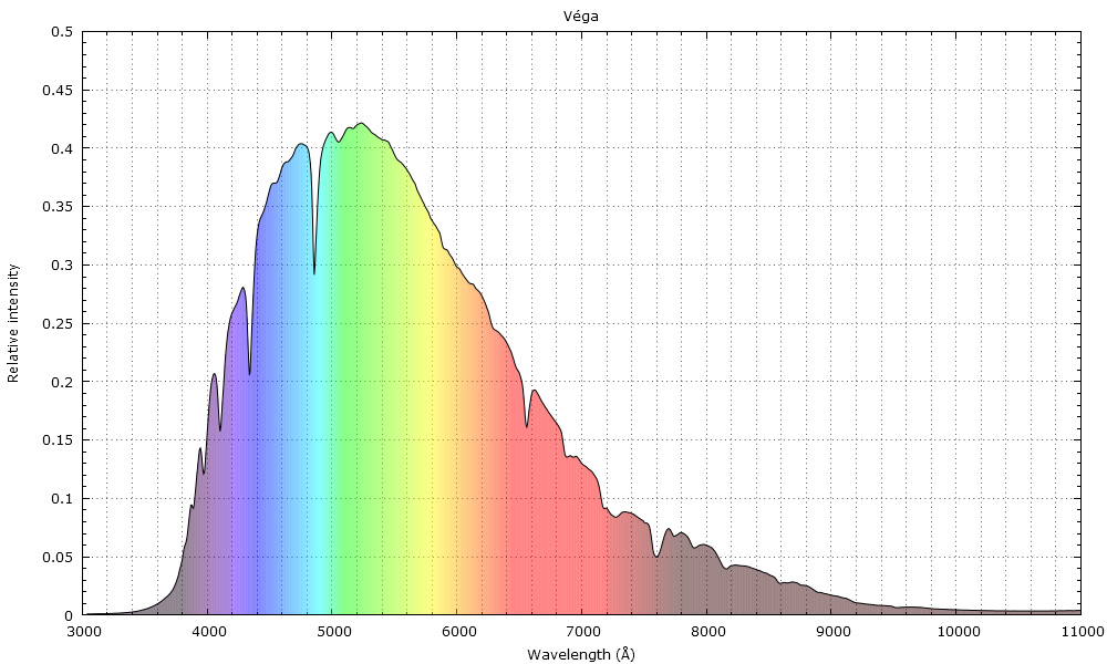

Véga bien chaude avec de belles raies (mais nooonn)

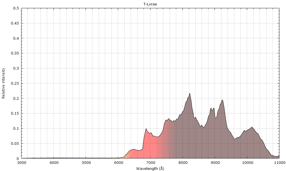

T-Lyrae la carbonée de la Lyre, bien froide

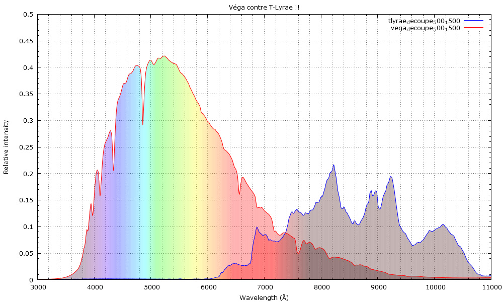

raies contre raies

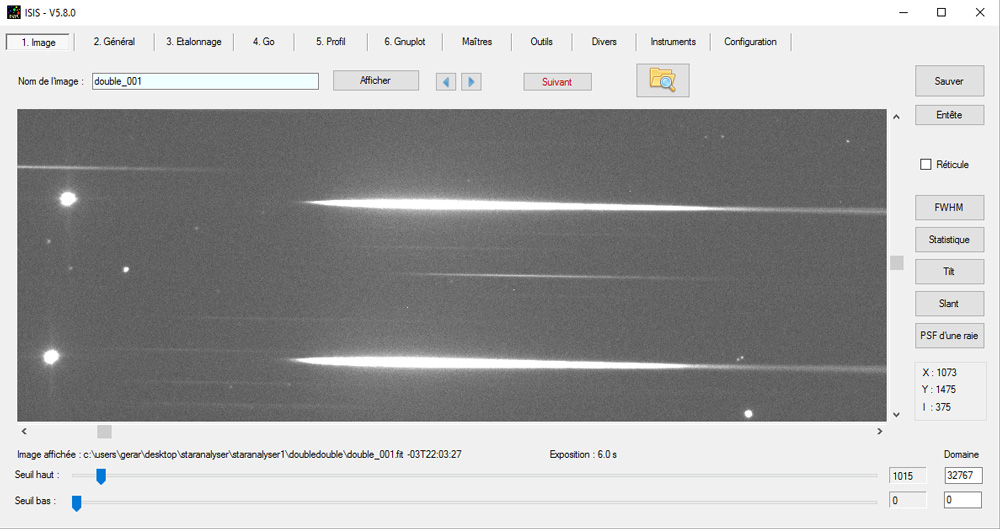

dis moi j'ai imagé la double double de la Lyre, c'est pas tres loin de Véga, tenterais tu une analyse sur Epsilon 1a et b, la b m'apparait plus rouge que sa consoeur ... c'est juste pour verifier... si vraiment cela ne t'embete pas...

je l'ai fait mais pas traité
mais, avec mes 1000 de focale et le SA les étoiles ne sont pas séparées, c'est de la basse résolution

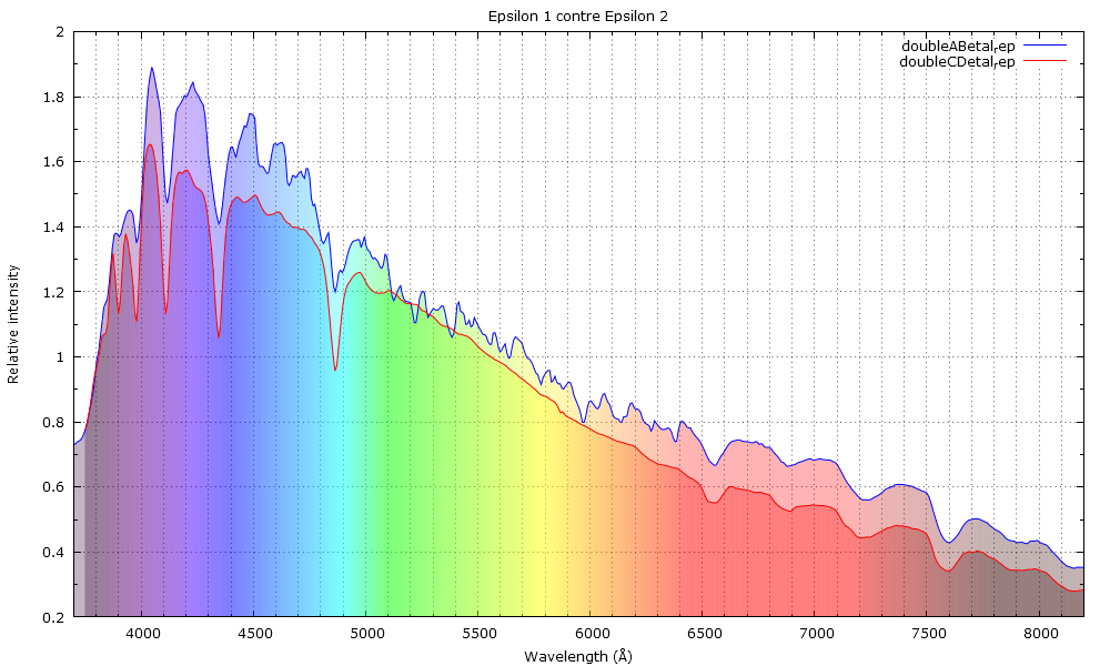

Merci Gerard, mais dans le spectre du haut tu as peut etre le melange des deux? Epsilon 2 c et d (celle du bas) sont blanches, tu peux faire une difference entre les deux (A/B - C/D)?
Sur conseil de Dédé, je suis allé voir S Céphei et elle n'a pas à rougir à côté de T Lyrae.
(tiens, je ne suis pas sûr de bien piger ce que je dis là)
Toujours est-il qu'un comparo devrait s'avérer intéressant.

Bien Gérard !
Il faut vraiment que tu t'attaques à la correction de la réponse instrumentale maintenant. Tu pourra même mesurer leur température ensuite !

bon bé voila
Epsilon 1 et 2 avec réponse instrumentale :cool:
par contre pour T-Lyrae je ne trouve pas de spectre référence dans la database Isis et quand je corrige avec la réponse issue de Véga, ça merdoie (c'est pas du tout dans la gamme de raies)
