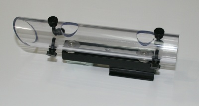

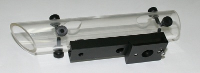

Le mien est fixé là dedans :
http://www.scopestuff.com/ss_sfind.htm
Monté sur un support Telrad pour pouvoir les alterner (je l'ai déjà écrit plus d'une fois, faut suivre ^^)
J'ai taraudé un trou supplémentaire dans le tube en plexi pour maintenir le laser allumé au moyen d'une vis nylon. L'embase est collée juste après le support du chercheur (par rapport à la périphérie du tube optique), de sorte que cette vis est à portée de main pour alterner entre visée et recherche à l'oculaire à grand champ ou au chercheur optique.
Bien entendu, il existe aussi une version avec sabot Vixen/SW/Orion :
Et ES/Meade :
On en trouve également une foultitude sur le web (eBay et boutiques d'astro) de type "paire de colliers à 3 vis chacun" (comme pour les lunettes guide mais en plus petits évidemment) pour les deux types de support pour chercheur précités.
Si ce n'est que ça qui te chiffonne, il suffisait de chercher un peu... :be:
