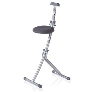

J'utilise une chaise de repassage et ça le fait très bien
Tout le monde est assis ou presque... Alors je vais m'orienter sur cette posture pour fixer la hauteur du pilier.
Pas mal le siège de repassage Jeap, il fera double emploi !
J'avais la même pour observer avec mon c11, moi qui ai toujours eu des problèmes de dos qui m'avaient obligé à abandonner le dobson, un réel confort d'observation.
