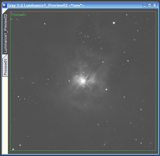

L'image originale
J'ai pris comme exemple un petit morceaux de l'Iris Nebula (NGC 7023) que je suis en train de retraiter. Il s'agit uniquement de la luminance.

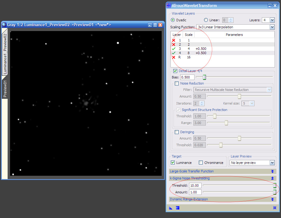

Etape 1 : traitement ondelette
L'objectif est de ne garder que les étoiles donc on enlève les grosses structures. Noter les deux zones entourées en rouge.
En haut on enlève les deux premiers niveaux de wavelet et le dernier et on booste un peu les deux niveaux restant.
En bas le paramètre permet de supprimer les grandes structures (les voiles de la nébuleuse).
Note : autant je sais que c'est possible de faire la première chose avec d'autres logiciels (Iris...) autant pour la seconde je n'en sais rien.

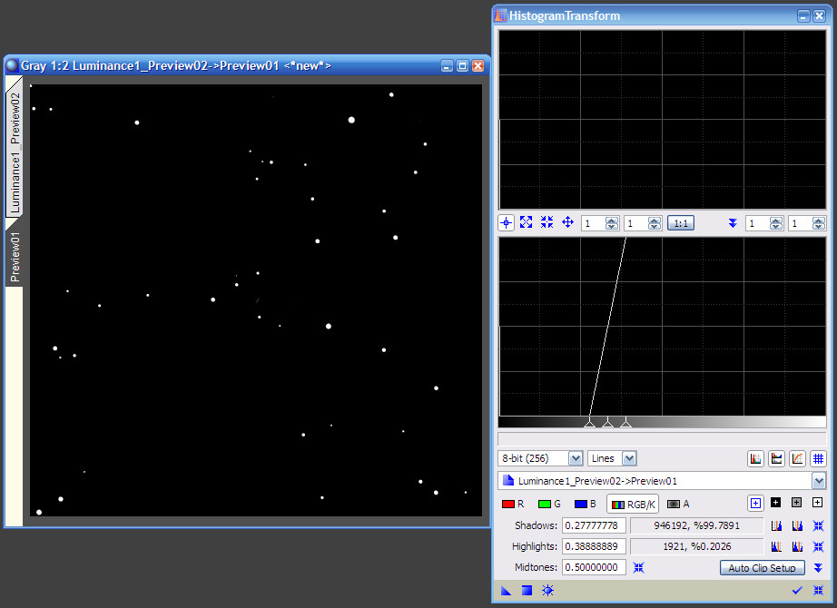

Etape 2 : Ajustement de l'histogramme
L'objectif est de supprimer les dernière traces du voile et de faire ressortir toutes les étoiles complètement saturées (c'est pour faire un masque pas pour faire joli ;)).

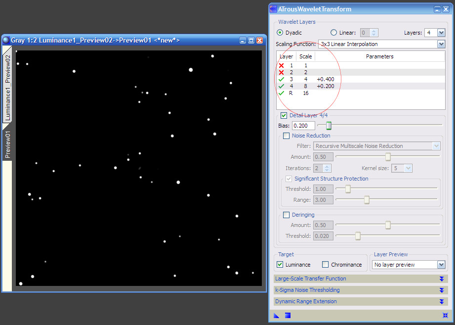

Etape 3 : adoucir les contours
Encore une petite utilisation des wavelets pour adoucir les contours des étoiles.StarMask_Step4.jpg
