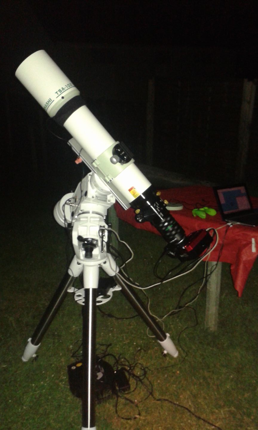

J'aimerais installer un petit viseur point rouge sur ma TSA102 pour accélérer l'installation du setup pour la photo... aujourd'hui, le stade où je perds le plus de temps est la calibration du goto (alignement avec quelques étoiles dans la zone de shoot). C'est tout bête, mais je me retrouve souvent à devoir utiliser la fonction spirale sous EQMOD/ASCOM pour trouver une étoile hyper brillante... et boum, 5-10 minutes de perdues dans le pire des cas.
Ma TSA a un porte oculaire Feather Touch spécifique pour Takahashi, avec ce mécanisme de fixation assez peu standard :
Est-ce que l'un d'entre vous sais s'il est possible de bricoler quelque chose pour adapter un support plus classique de point rouge ?
Au-dessus du collier, j'ai un petit support pour queue d'aronde; je pourrais aussi l'installer là, mais ça risque d'être moins pratique ?

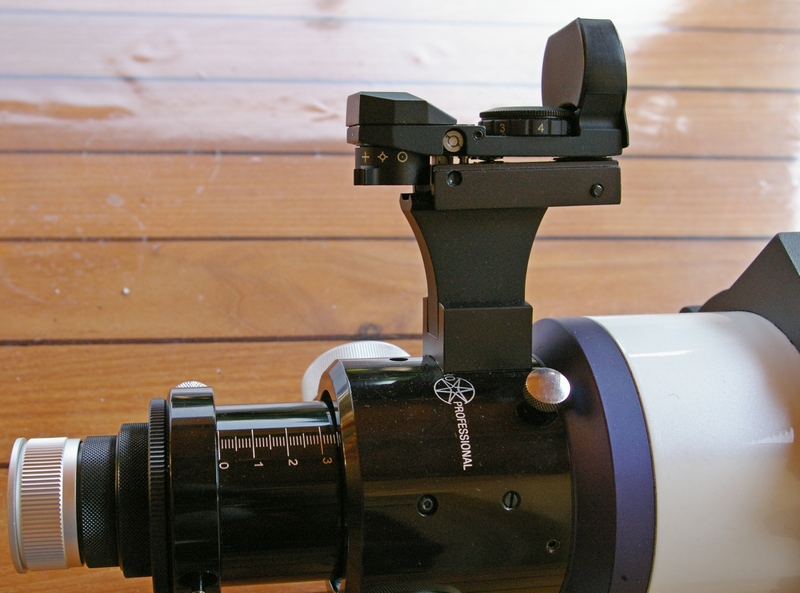

Si sur ton po il y a un trou taraudé, tu peut y fixer un point rouge, c'est ce que j'ai fait sur ma lulu, c'est pas tout a fait ce modèle ( il était moins cher ) mais ça y ressemble ;)
Merci Jeap ; oui je vois que ton modèle c'est un astro-pro ; le trou taraudé dont tu parles est identique sur ces PO à celui des Williams Optics, il suffit d'en prendre un de cette marque et ça passe tout seul. J'ai installé le même que celui-là sur le PO Astro-Pro de ma 66/400 et ça marche nickel, mais c'est pas le même trou pour le PO FT malheureusement...

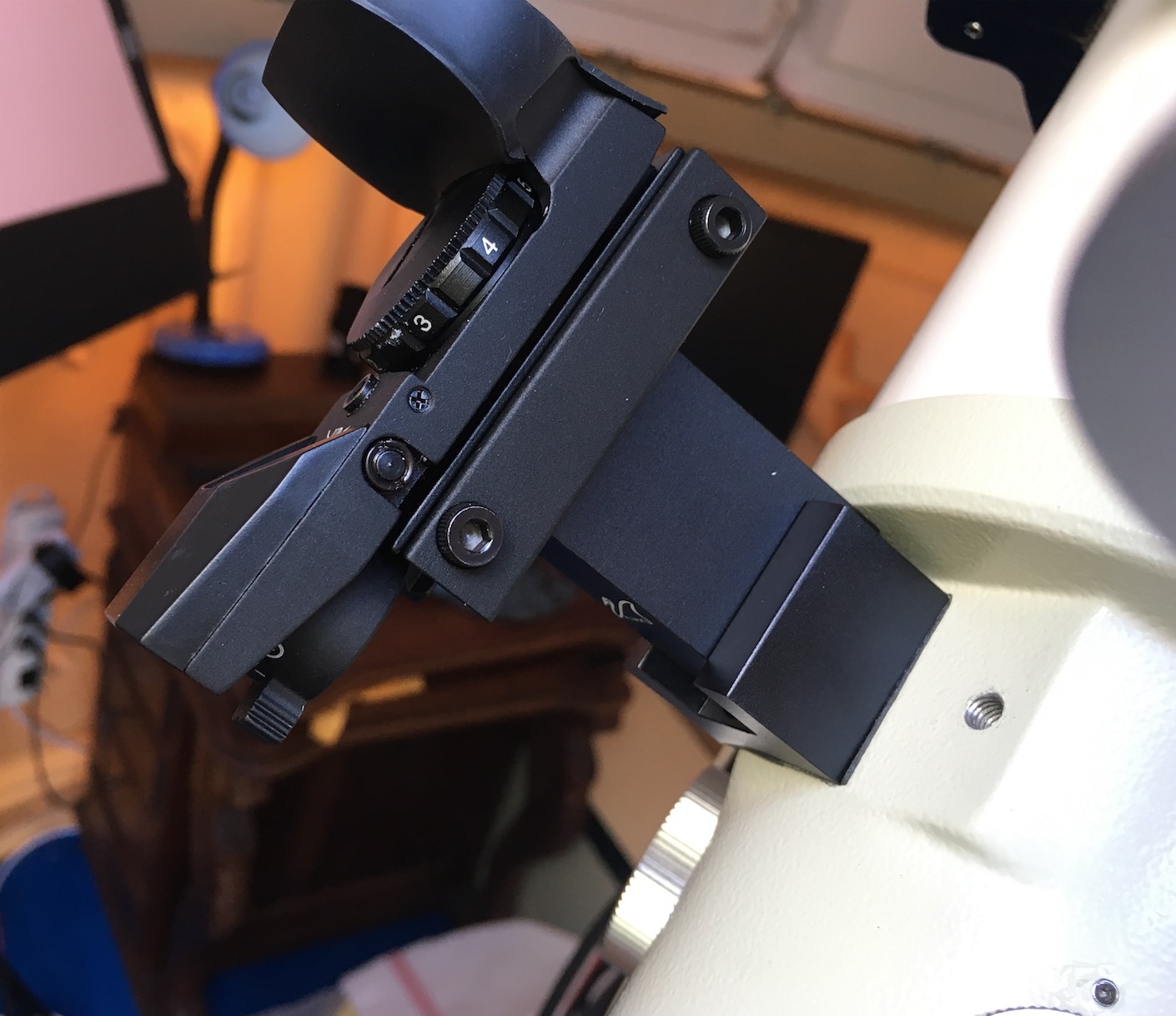

Je suis passé à la maison de l'astro ce we et j'ai acheté le EZ-Finder de chez Orion ; il est fourni avec le support pour embase chercheur vixen classique mais aussi avec une petite embase spéciale avec du double-face 3M ; j'ai pensé à ton message au moment du choix ! :)
Je vais tester ça et si c'est pas assez solide, je prendrai du double face plus résistant. Mais ça ne pèse que 80g, ça devrait aller !

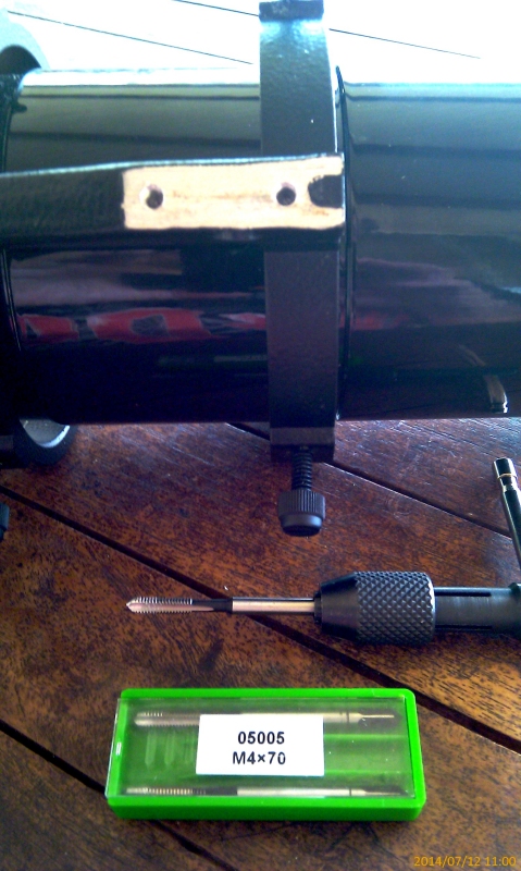

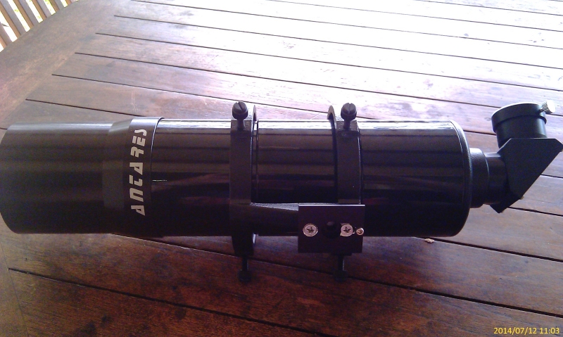

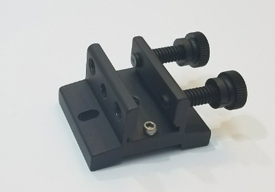

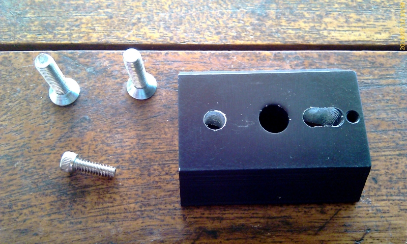

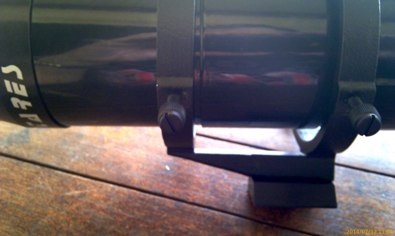

Mon chercheur 80/400 Antares était livré avec une embase type ES. Au début, j'avais donc ajouté un second sabot, mais e n'était pas très pratique, alors j'ai tout converti en Vixen.
Par chance sur ce modèle, le queue d'aronde était amovible (vissé au support des colliers) :
J'ai donc refileté le support du collier (il s'agissait de vis à métal, que j'ai remplacé par des boulons à tête fraisée), et percé une queue d'aronde Vixen en alu :
Et voilà, plus qu'à boulonner solidement le tout :

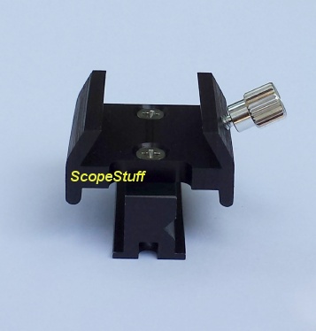

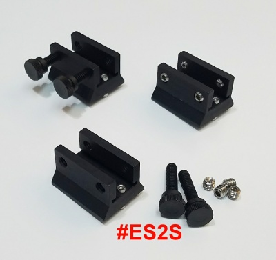

A présent, ScopeStuff vend un adaptateur direct (trop tard, j'avait fait la modif, et ma solution abaisse un peu le centre de gravité) :
http://www.scopestuff.com/ss_es2s.htm

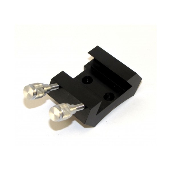

Mais aussi son inverse, qui devrait t'intéresser directement :
(Bon, c'est vrai que ça fait un peu bizarre, il faut bien l'avouer)... ^^
http://www.scopestuff.com/ss_s2es.htm

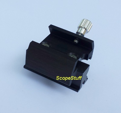

Et aussi un sabot ES/Meade qui comporte un trou central pour la fixation sur le crayford évoquée par Jeap, et dont la courbure devrait pouvoir s'adapter au corps du P.O. :
http://www.scopestuff.com/ss_rdpm.htm

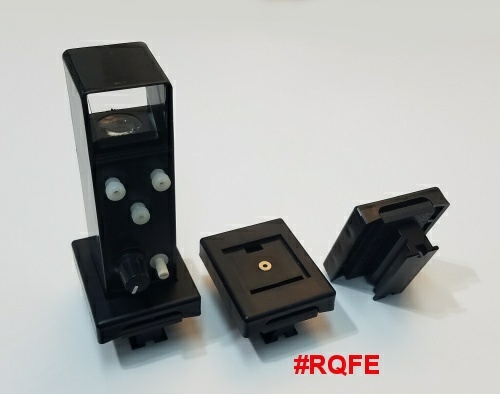

A noter qu'il propose aussi un support spécifique pour Quickfinder au format ES :
Ca ne serait pas encore plus simple ?
http://www.scopestuff.com/ss_rqfe.htm

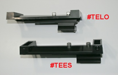

Sinon, même un Telrad serait adaptable également :
http://www.scopestuff.com/ss_telo.htm
Placé en avant par rapport au sabot, il ne devrait pas gêner la mise au point.

Sur ma taka fs102 j ai installé sans problème le viseur point rouge Woptics, vendu avec le support. On peut le trouver sur astronome.fr.
Merci, c'était un PO Feather touch aussi ou le classique de Taka ?
